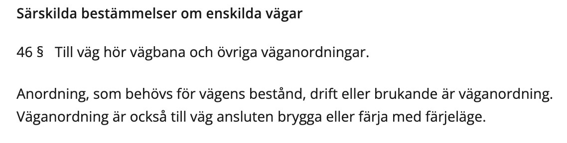

Samtidigt är ju vägföreningen enligt anläggningslagen ansvarig för övriga väganordningar som behövs för vägen drift eller brukande, t ex trummor och vägen. Detta regleras av 46 § anläggningslagen och gäller alltså utan att detta nämns uttryckligen i anläggningsbeslutet. Lagtexten:
Så är det istället ett vägdike som ska anläggas så hamnar ju ansvaret där.
