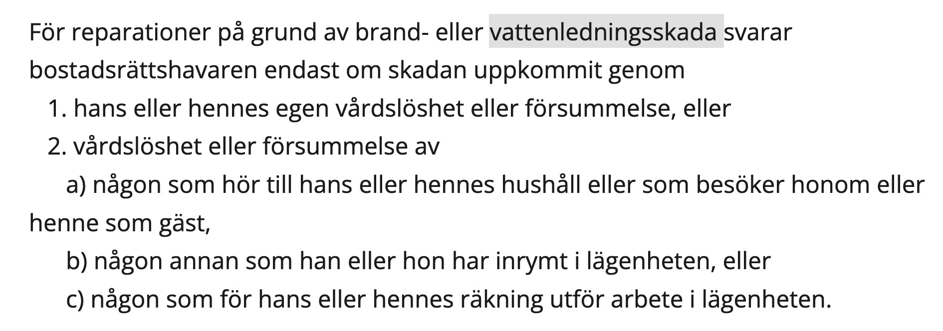

Kanske dags att läsa på lite om du sitter i styrelsen?A Greedy1978 skrev:Om någon utan Styrelsens medgivande gjort otillåtna ändringar i tätskiktet (utan Styrelsens medgivande). Så spelar det ingen roll vad som står i den otydligaste lagen någonsin.
Det är sådana som du som gör livet för oss som sitter i Styrelsen till ett rent helvete. Särskilt i ekonomiskt svaga föreningar. 😂
7 kap. 12 § bostadsrättslagen. Inte otydligt alls:
https://www.riksdagen.se/sv/dokumen...samling/bostadsrattslag-1991614_sfs-1991-614/

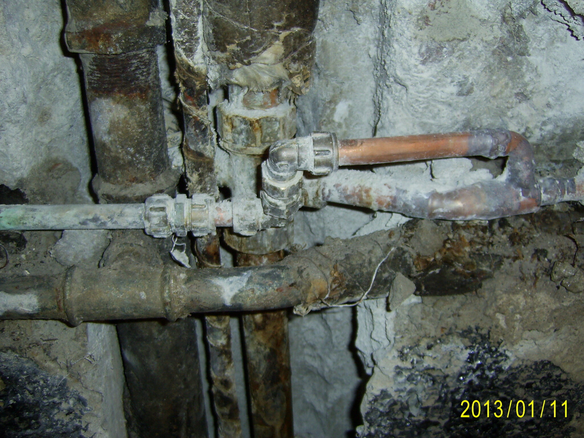

Det är rätt ofta att man träffar på rör direkt bakom kakel.
Här vid en renovering av badrum i hyreshus kom hela stammen fram den var täkt med dagstidningar +hönsnät och puts sedan kakel. Man ser att 2 olika badrum matas från samma uttag på VV och KV stammen, det 3:e röret är VV cirkulation.
En god regel ”RÖR aldrig RÖR själv, men kolla vilka ventiler som stänger vatten till din lägenhet, om något händer!
Anlita alltid en auktoriserad VVS firma!
