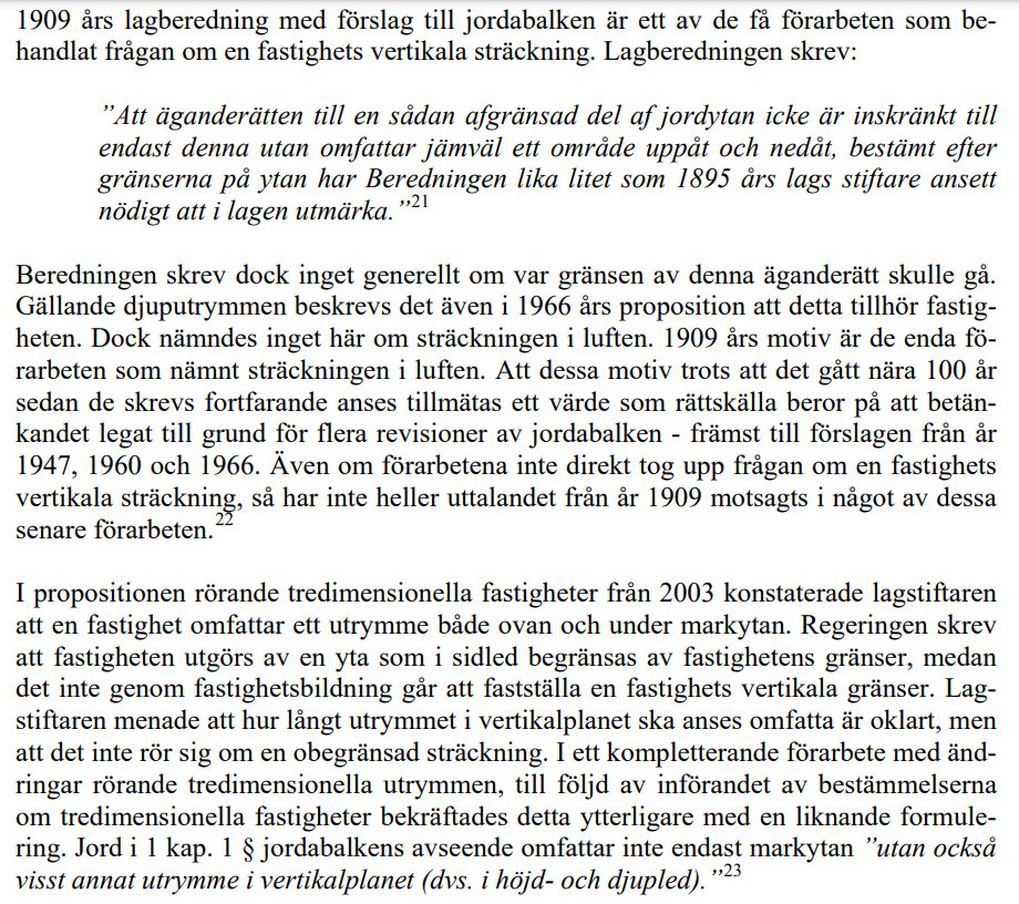

Den är på din fastighet och har inget tillstånd av vara där, korslut den/ kapa av den😅😜J johfor1 skrev:Hej,
Har en stuga som ligger mellan två fastigheter, där husen ägs av samma person. Utan att gå in på för mycket detaljer så har jag hamnat i ett läge där det inte längre går att föra en diskussion utan vi behöver särskilja så att grannens fastigheter inte har något med min tomt att göra.
Grannen har en privat luftledning som går från sitt året-runt hus, fäster i nätbolagets elstolpe, och går sedan över min tomt till deras stuga på andra sidan. (se bild). Efter samtal och påtryckning att plocka bort elledningen från min tomt, vägrar dom att ta ner den
Hur ska jag gå tillväga för att få bort den? Vems ansvar är det att ta ner den?
- Finns inget servitut för ledningen
- Nätbolaget skjuter problemet framför sig och tycker vi ska lösa det själv (händer ingenting trots upprepad påtryckning från min sida, och de uppger även att ledningen är olaglig)
- Har varit i kontakt med Energimyndigheten som hänvisar tillbaka till Nätbolaget
Kolla med Lantmäteriet. Dom kanske har några synpunkter. För övrigt har jag för mig att den som är fastighetsägare är den som råder över nyttjanderätten av totala luftrummet över sin tomt. Och således äger rätt att kräva borttagandet av främmande luftledningar.J johfor1 skrev:Hej,
