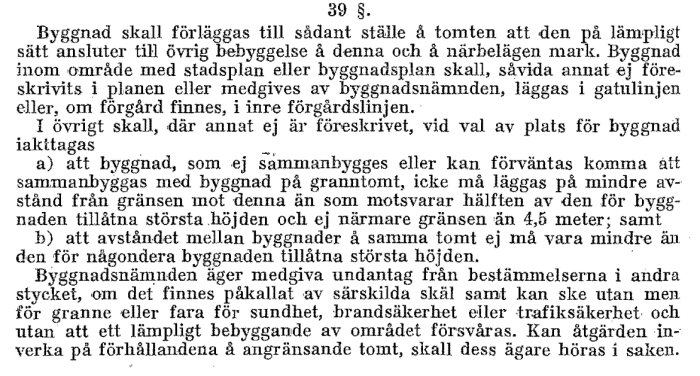

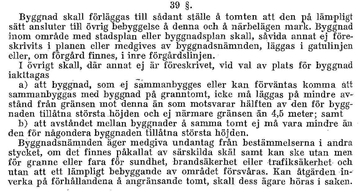

Om du bor inom detaljplanerat område där detaljplanen är äldre än från 1987 gäller Byggnadsstadgan.
Byggnadsstadgan 39§ medger sammanfattningsvis:
Byggnad ska placeras lämpligt på tomten, i anslutning till övrig bebyggelse på samma och närliggande mark. Inom stads- eller byggnadsplan ska byggnaden normalt placeras i gatulinje, om inte annat anges i planen eller medges av byggnadsnämnden.
Avstånd till granntomt ska vara minst hälften av byggnadens största tillåtna höjd, dock aldrig mindre än 4,5 meter, om byggnaden inte ska sammanbyggas med grannens. Avstånd mellan byggnader på samma tomt ska minst motsvara den högsta tillåtna höjden för någon av byggnaderna.
Undantag kan medges av byggnadsnämnden vid särskilda skäl, om det inte innebär olägenhet för grannar, eller risk för ohälsa, brand eller trafiksäkerhet. Grannar ska höras om de kan påverkas.
Många kommuner väljer att avvikelse pröva komplementbyggnader om den strider mot 39 § vid äldre detaljplaner. Vid dessa fall ska berörd sakägare tilldelas remiss.

4,5 m från gränsen gällde fram till 1987 när vi bytte lagstiftning från gamla byggnadslagen/byggnadsstadgan till plan- och bygglagen (PBL). Så skiftet skedde för snart 40 år sedan. Så här såg regleringen ut fram till PBL kom, från byggnadsstadgan:
Gammal byggnadsstadga som beskriver regler för byggnaders placering på tomt, inklusive avstånd till gräns och godkännande av byggnadsnämnden.
Som handläggaren på kommunen upplyste om så finns lite spår av 4,5 m kvar för bygglovsbefriade komplementbyggnader och vissa andra bygglovsbefriade åtgärder. Och det finns i gamla stadsplaner och byggnadsplaner där reglering av avstånd till gräns för bebyggelse saknas. Typ.
