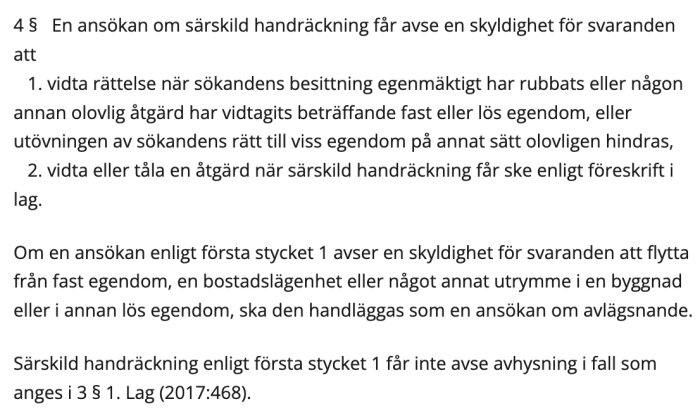

Är det verkligen bara markägaren samfälligheten kan rikta sig mot? Jag skulle förutsätta att även denna medelst särskild handräckning från fogden skulle kunna tvinga bort intrång på den mark den förvaltar.
Roger Fundin och 4 till
Claes Sörmland

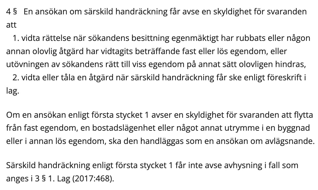

Bra uppslag att gå via kronofogden istället!
Att få en prövning efter samfällighetsstyrelsens ansökan om särskild handläggning borde väl gå med tanke på hur brett 4 § i lag (1990:746) om betalningsföreläggande och handräckning är skriven:
Text från en lagbok, regler om särskild handräckning, egendomsskydd, Svenska, lagutdrag, paragraf fyra.
https://www.riksdagen.se/sv/dokumen...6-om-betalningsforelaggande-och_sfs-1990-746/
Jag är dålig på denna lagstiftning. Man kan väl hävda att servitutsrättigheten till marken som är en av komponenterna av en gemensamhetsanläggning faller inom lagtextens "utövningen av sökandens rätt till viss egendom på annat sätt olovligen hindras".
