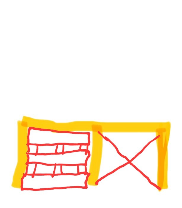

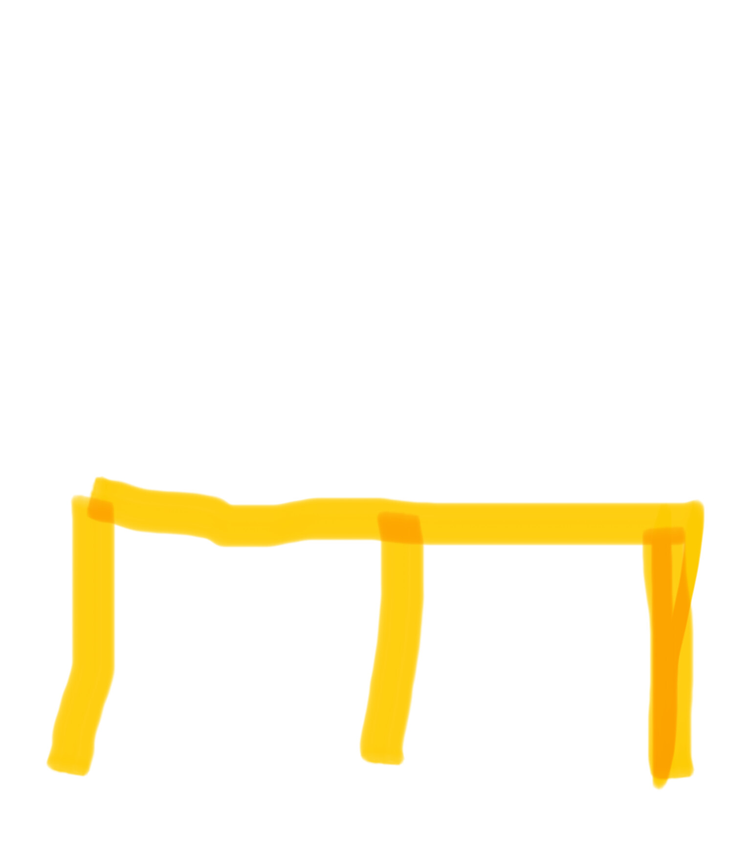

Hejsan jag har en granitskiva som jag skulle vilja använda till ett tillfälligt utekök.
Skivan är 163cm lång och 60 djup.
Jag tänkte ifall man kan sätta eu pallar ståendes på långsidan så bänken blir 800mm hög sedan kapa några och bygga den enligt denna skiss. Hade detta funkat tror ni eller det hade rasat ihop ?
Tänkte skruva ihop allt med järnvinklar.
Möjligtvis att man får lägga en regel mellan pallarna där fram.

Med diagonala ”reglar” i bakkant så att det inte viker sig i sidled så lär det fungera utan problem.

Ser man bilden från sidan?
Det där är stabilt i en riktning, framåt/bakåt i bild.
Men höger/vänster i bild känns ostabilt.
Du behöver minst ett kryss eller en pall i andra riktningen.
  • Lös ritning med gul och röd kontur av en konstruktion, ett rutnät till vänster och diagonalt kors till höger.
Bilden är ovan ifrån 👍
Ok. Ja då borde det funka. Då har du stabilitet i båda riktningarna.

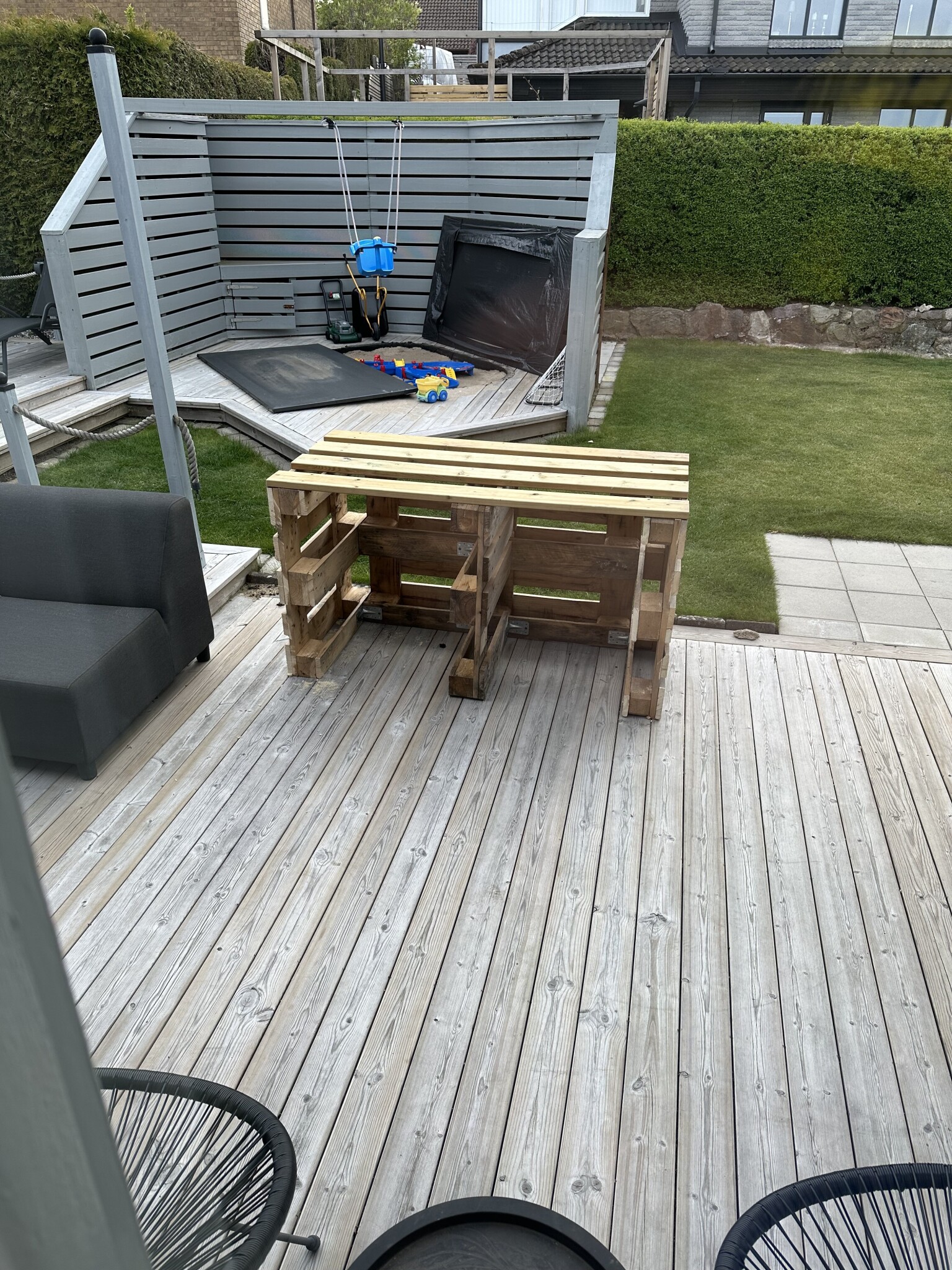

Möjligen en tunnare skiva fastsatt mellan pall och stenskiva, då jag antar att stenskivan bara ligger löst uppepå.
Tänker du att jag kan köra på den layouten jag har men lägga typ ute plywood ovanpå sedan granitskivan på det ?
Ja, precis.
Det ger lite mer stadga åt "lådan" du byggt av pallarna. Om någon tex knuffar på bordet.
Jämför med en kartong som man vikt ihop till sin lådform. Det är lite flex i den innan man tejpat igen den , då är den stum.
gustavholm
B Bjober skrev:
Ja, precis.
Såhär ser det ut nu, hade tänkt lägga granitskivan ovanpå trallen.
Kommer dock bara ligga på dem 3 kortbitarna.
Tror ni detta kommer funka eller skiten kommer rasa ihopa ?
Granitskivan är 161cm x 60cm

tolkar din gillning som att det ser bra ut och att det bara är att köra :D
