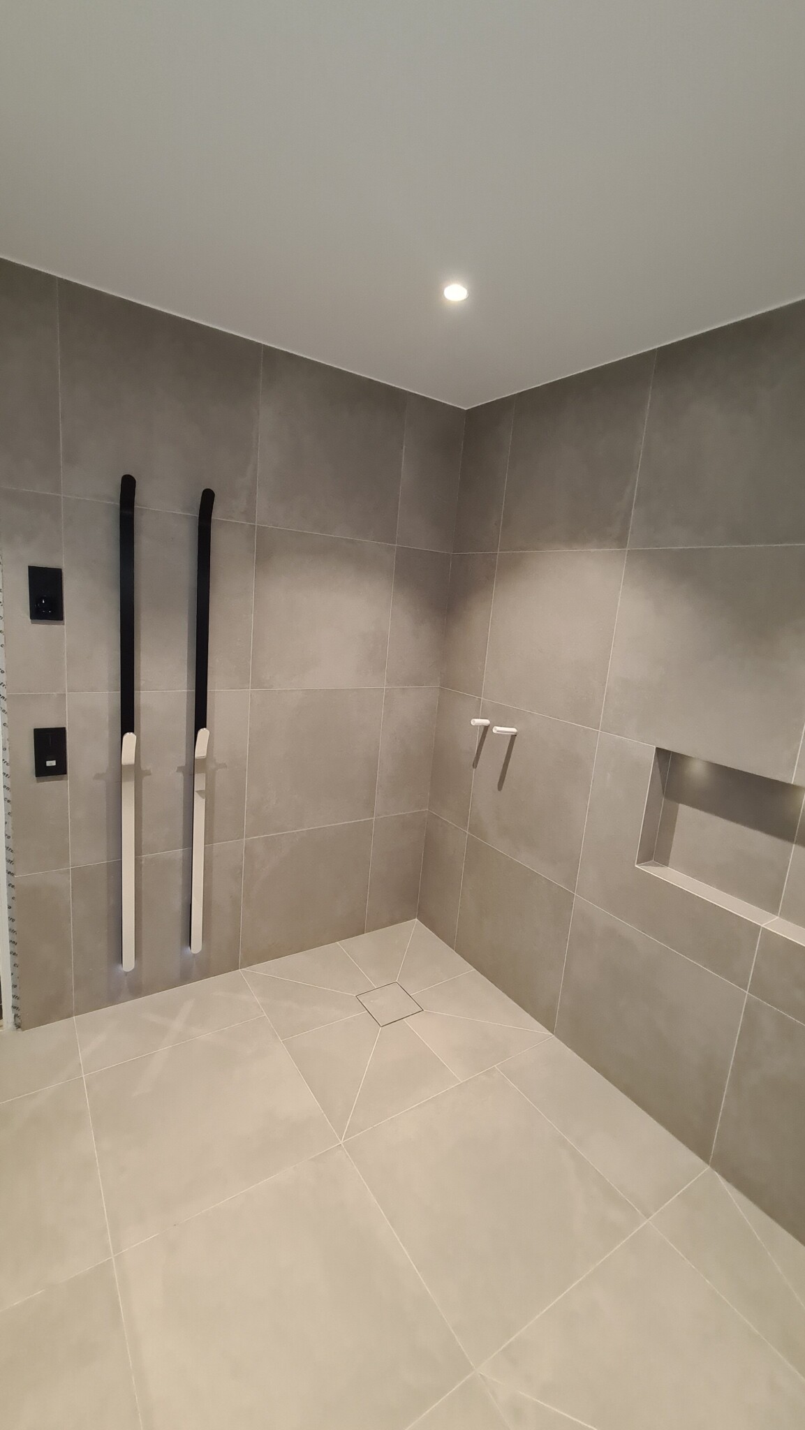

Det är som föregående talare nämnde många saker med ljuset sen som ändå trollar bort sådana saker så man kan blanda från olika batcher på vissa sätt.
Golv resp. vägg är en sådan där ändå inte plattorna ser ut att vara samma när ljuset faller på sen.
Här är ett exempel från ett av våra badrum som är under slutförande och det är samma platta från samma batch på både golv och vägg vilket man inte kan tro.
Wow, verkligen stor färgskillnad mellan golv och väggar där. Som du skrev, inte så man skulle kunna tro att det var samma sorts platta och från samma bränning på både golv och vägg.Paul-Staffanstorp skrev:
Verkar som att man generellt får vara beredd på att plattorna på golvet kommer se ljusare ut än de på väggen trots att det är samma sorts platta och från samma bränning, under "normal" belysning med spottar i taket.
En fråga dock: Skulle du vilja säga att bilden är representativ för ett typfall, eller är det ovanligt stor färgskillnad mellan golv och väggar i det här fallet (under förutsättningarna du nämnde med samma sorts platta och samma bränning)?

Det är i princip alltid så.N NyfikenVit skrev:Wow, verkligen stor färgskillnad mellan golv och väggar där. Som du skrev, inte så man skulle kunna tro att det var samma sorts platta och från samma bränning på både golv och vägg.
Plattorna ser exakt identiska ut när de är under samma ljus men här blir det helt annorlunda med belysningen i taket.
Ofta väljer man därför även en mörkare fog på golvet än på väggarna också än om man har samma platt överallt.
