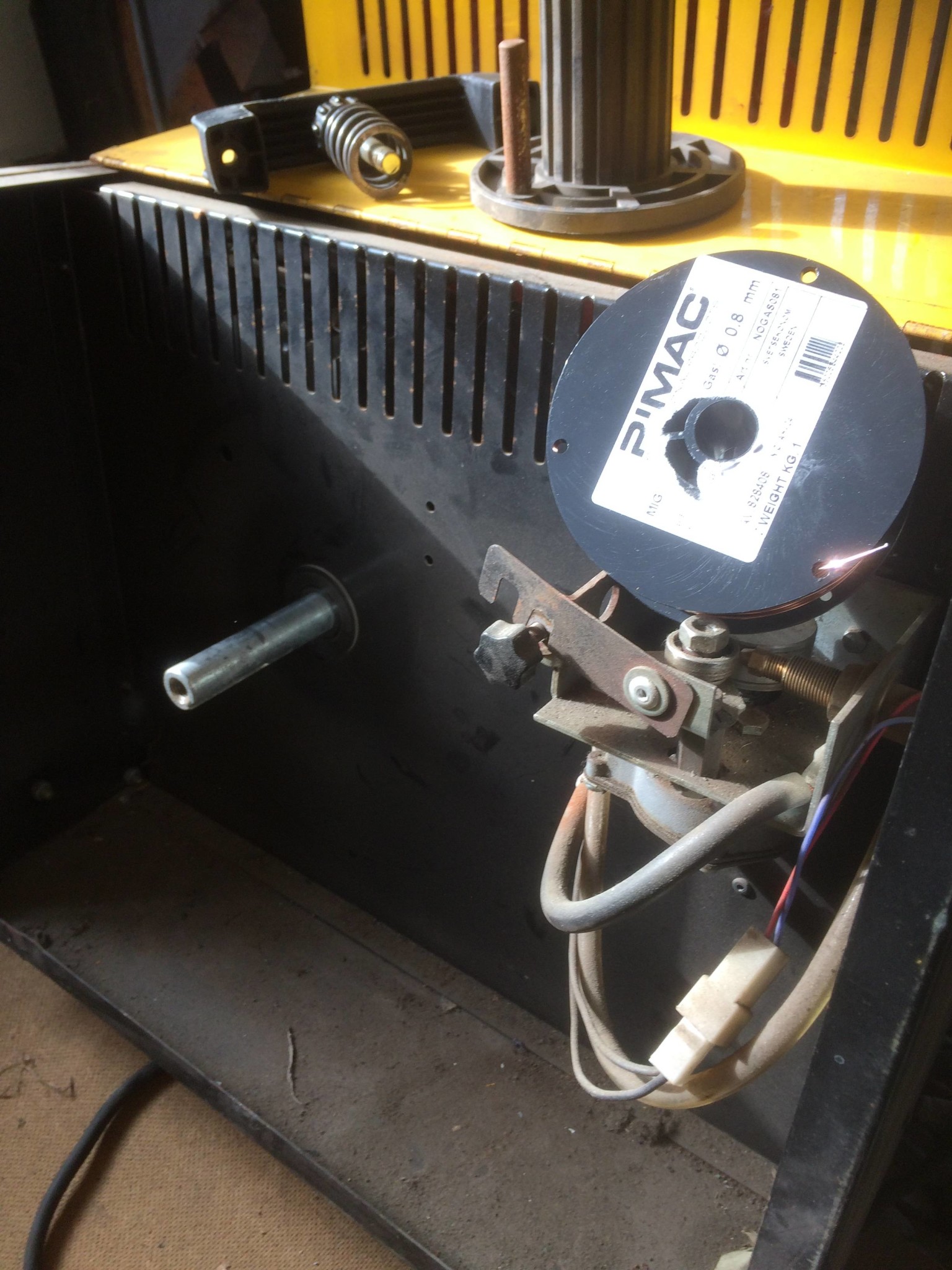

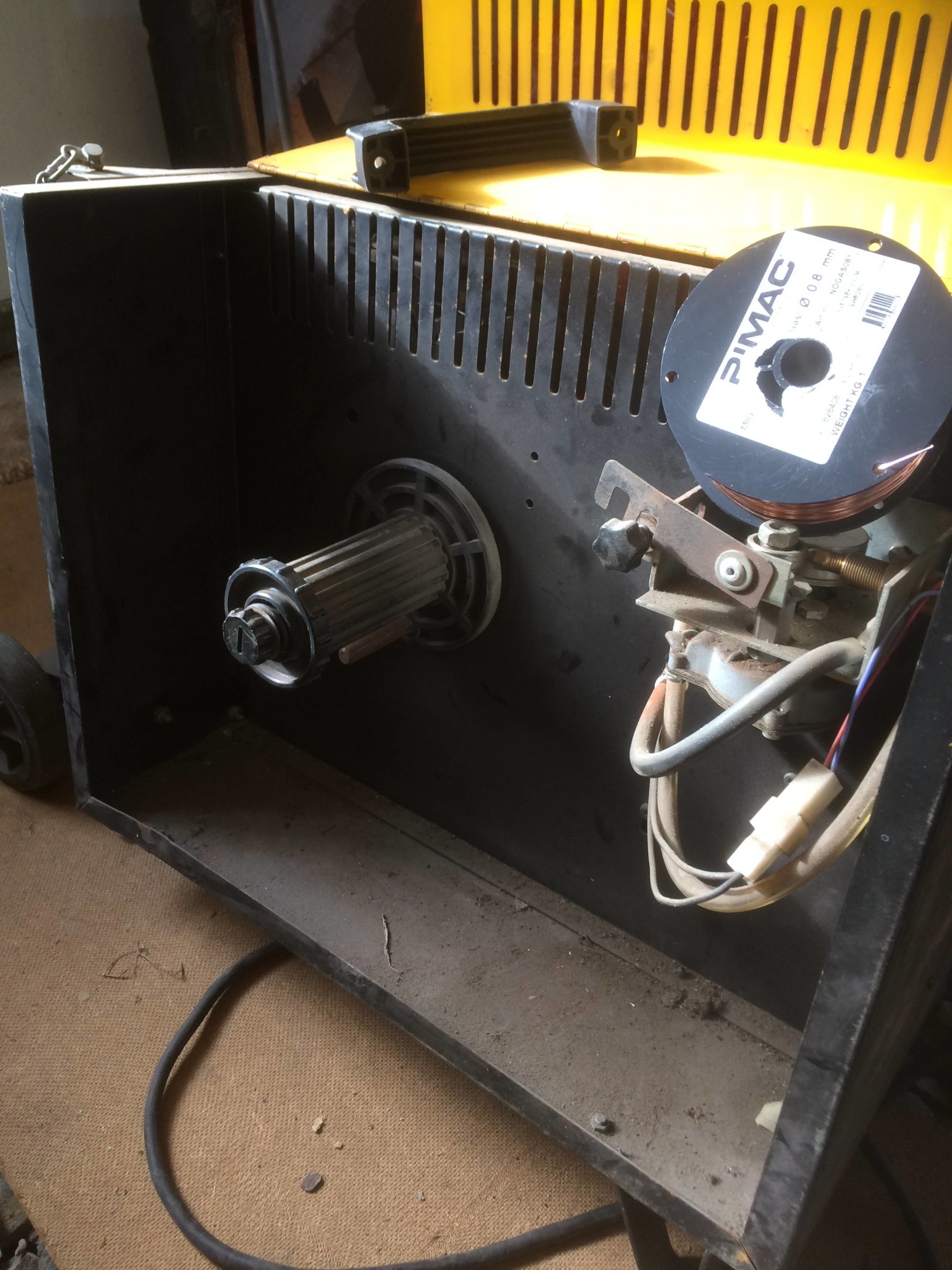

Har köpt en begagnad svets, det är decamig 318. Tänkte börja se om det går att lära sej svetsa. Huvudbry uppstår dock direkt, den rullen med fluxtråd jag hade är inte samma format så den passar på trissan. Finns det olika storlekar på svetsrullar, och vilken sort är det till en decamig...?
  • En öppen svetsmaskin Decamig 318 med en inkorrekt storlek svetsrulle monterad på trissan.
Det finns 15 kg och 5 kg rullar. Men går inte din rulle på axeln?
Går det inte får du tigga dig en tomrulle hos någon svetsverkstad och linda över tråden.
Har du matarrullar och munstycke som passar flusstråden. Trådledaren torde klara den lite tjockare tråden.

aha, toppen tack. Ska svänga förbi nån verkstad och se..
Om tråden passar så den går igenom ut till munstycket så är det väl OK att svetsa? Eller vilka skillnader i trådtjocklekar finns det..?
