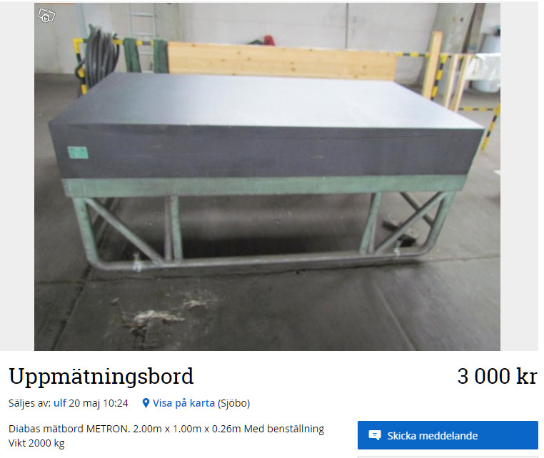

Denna verkar ju ganska stadig:
https://www.blocket.se/ystad/Uppmatningsbord_85416435.htm?ca=23_10&w=1
:-D
:-D
Borde vara ett perfekt groggbord, hur vilt partyt än blir lär ingen sparka omkull det.
