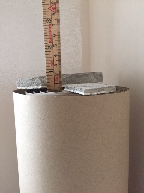

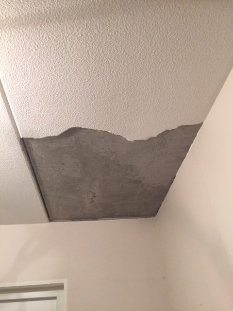

Vi bor i en bostadsrätt som producerades för ca. 7 år sen. Taket är sandgrängat på betong.

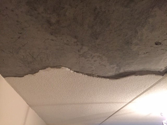

Vi upptäckte för ett tag sen att det bildats sprickor i taket i vår hall. När jag knackade lite på området runt sprickorna så lät det ihåligt, på ett område på ganska exakt 1 m2. Runt var det helt stumt. Jag trodde först att det var nån lucka under, men det kändes ändå konstigt att det skulle vara det på mitt på ett betongelement.
Idag hade jag målaren över för att måla om innertaket och bad honom titta närmare på det området. Det visar sig då att det helt har släppt från betongen och bågnar ner ca. 1 cm. Många kilon som hänger där och som ungarna kunde fått i skallen.
Jag lät honom ta ner det lösa materialet, och skickar lite bilder här:

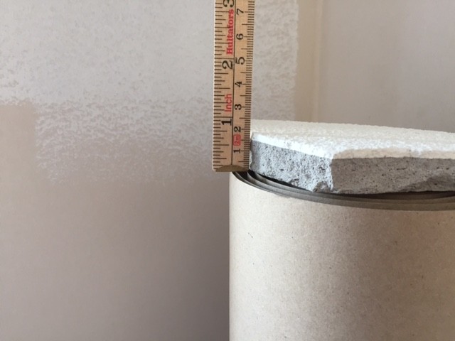

Om man ser på de sista bilderna så är det ju uppenbart att det är väldiga variationer i tjockleken. Min spontana teori är att det gjorts för tjockt, och därför blivit för tungt.
Det är på inget sätt missfärgat, så jag har ingen anledning att misstänka fuktskada. Men jag har ändå beställt hit en fuktmätning av HSB för att vara säker.
Vad tror expertisen här? Är det normalt att det är så tjockt?

Lite sent kanske men svarar ändå. Det kanske hjälper någon annan som stöter på samma problem.
Jag jobbar som tjänsteman inom bygg och min specialitet är betong. Har varit med och i dragit utredningar som berör just betongstommar och betong.
Min förklaring behöver nödvändigtvis inte vara rätt och för att säkerställa felkällan kan man behöva ta prover och undersöka felet på plats. Med det sagt så är min gissning troligtvis nära sanningen.
Det du ser på bilden är troligtvis ett HD/F bjälklag. Det kan även vara plattbärlag och kanske till och med RD plattor. När dessa monterad kan det uppstå tändning mellan de olika elementen (blocken). Anledningen till det kan bero på en rad olika orsaker.
För att klara alla toleransen och få en jämn och slät undersida måste man ibland spackla ut ojämnheter. Är det stora avvikelser är det vanligt att man gör det med lagningsbruk för betong som vanligtvis är grå.
Bruket läggs ut från tandningen som i det här fallet är 15mm och slätas ut så att ojämnheter försvinner och nivåskillnader bli så nära noll som möjligt. Det är anledningen till att det grå lagningsbruket som man ser på bilden har olika tjocklek.
Det man bör göra vid en sådan lagning är att man först förbereder ytan genom att rengöra den från slagg, rost och damm. Därefter lägger man på en primer för att vidhäftningen ska vara så starkt som möjligt.
Med det sagt så har man alltså lagat ut en större ojämnhet mellan de två prefabricerade elementen utan att förberett underlaget på rätt sätt. Kakan har efter en tid lossnat och tagit med sig grägningen.
