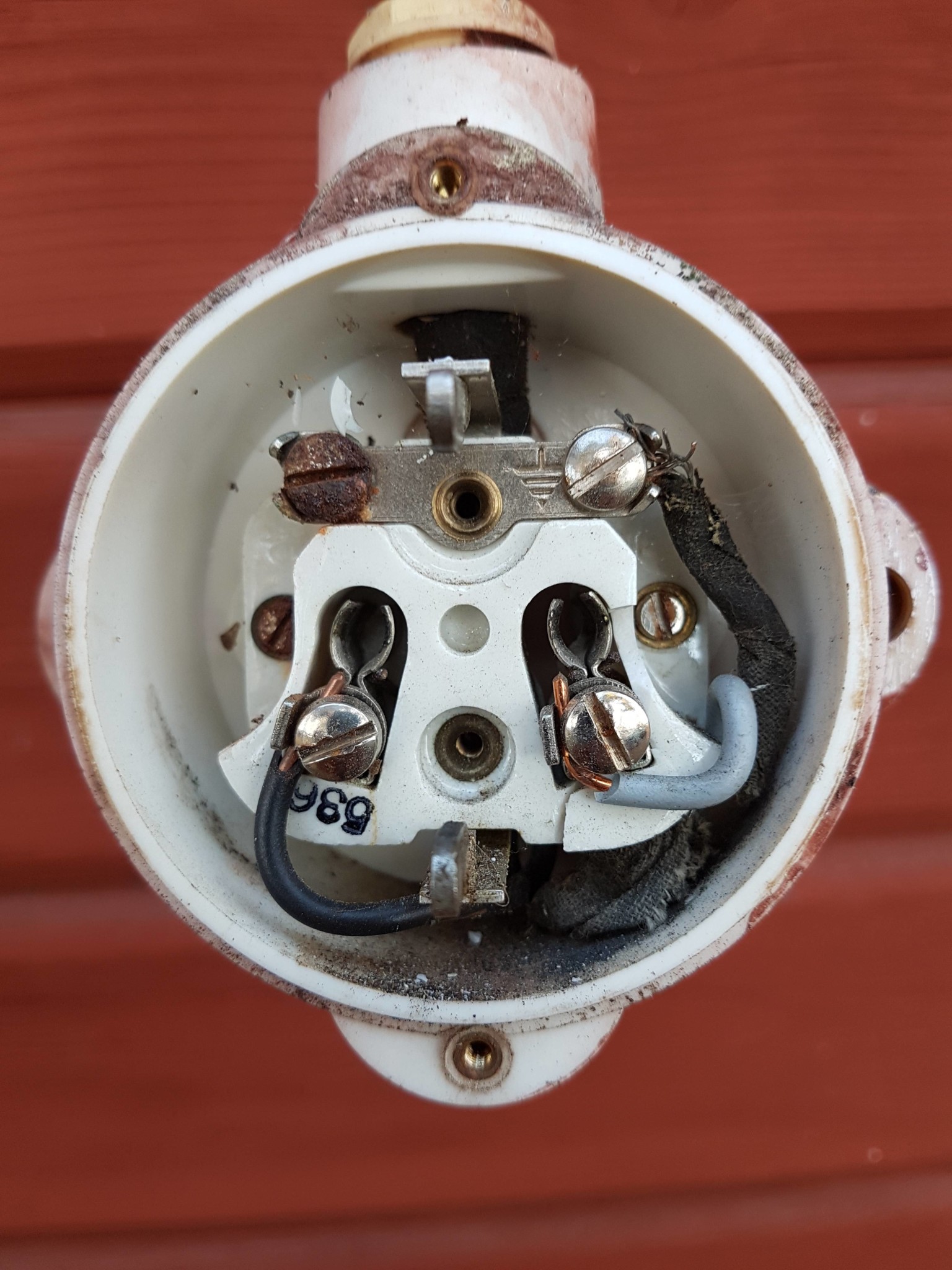

Tänkte lite snabbt byta ut det gamla uttaget på fasaden mot ett nytt. Men blev nu lite frågande...

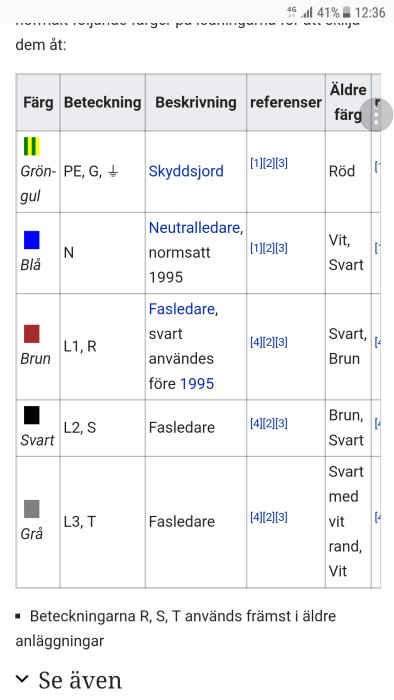

Visst är grå fas och svart nolla? Idag är nolla blå vilket gör livet enklare, men vill minnas att den tidigare varit svart el vit..

Tack för snabbt svar.. uttaget kommer vara kopplat till en dosa där två fasadlampor blir fastinstallerade från att tidigare varit med stickpropp till just det uttaget som skall bytas. Matningen tas från denna kabel så därför vill jag få fas o 0:a rätt.

Ingen garanti att färgkoderna i rätt.
I mitt hus är svart fas och vit nolla.
Att nolla har varit vit tidigare, ja. Men väl aldrig grå, eller? Får jaga rätt på multimeter annars.

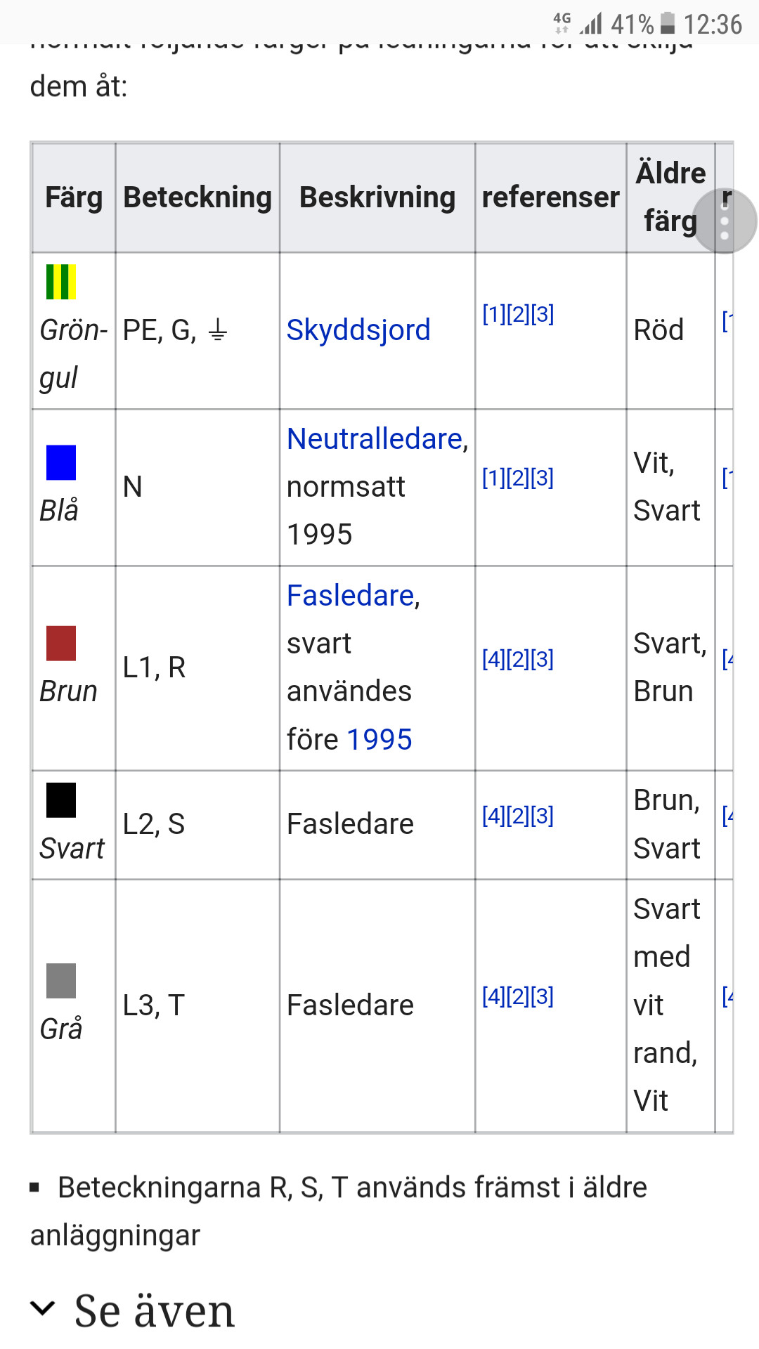

Tänkte annars om man säkert kan säga att vid valet av grå o svart väljer man grå som fas och svart som nolla enligt den tidens norm..
Du kan även sannolikt mäta även med proppen ur. Summer eller resistansmätning mellan jord och nolla.
Kan du inte mäta och du vill få fas/nolla rätt, så ska du låta bli att röra/ändra nåt. En billig multimeter kostar 100kr och duger.
Det är omöjligt att säga nåt på färger. I mitt hus växlar färgerna mellan varje uttag. Ibland är röd jord, ibland mellantråd, ibland tändtråd och ibland nolla och säkert ren fas nånstans också.

Du skulle kanske titta på möjligheten att byta ut kabeln också. Det ser ut som manteln används som skyddsjord. Vilket för de flesta kabeltyper inte är godkänt idag.
Jag tror med betoning på tror, att man kan fortsätta använda kabeln, under förutsättning att lösningen var godkänd när kabeln installerades. Men det är som sagt inte en bra lösning (i de flesta fall).
Den kabeln skall bytas i förlängningen, vill just nu få ett säkrare uttag och att inte ha belysningen på stickpropp. Får se när jag kapar o skalar om det ändå blir byte...H hempularen skrev:Du skulle kanske titta på möjligheten att byta ut kabeln också. Det ser ut som manteln används som skyddsjord. Vilket för de flesta kabeltyper inte är godkänt idag.

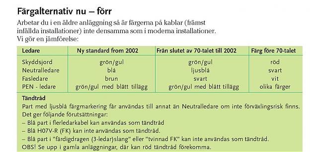

Före den första nationella färgstandarden som rullades ut i början av 70-talet kan faktiskt färger vara precis vad som helst.
Det var vanligt att det fanns ett visst mått av enhetlighet på varje ort, särskilt på mindre orter där endast en elfirma verkade eller var dominerande.
Sen kan det vara helt andra färger när du åker till nästa stad 6 mil bort.
Dock var alltid röd relativt vanligt att ha som skyddsjord, men OBS; dock vanligt med undantag, så tar aldrig för givet att en röd ledare är skyddsjord, kontrollera alltid noga.
Vidare var svart och vit ganska vanlig som fasfärg, och den motsatta nolla då.
I Uppsala är det vanligt med svart fas och vit nolla, i Stockholm är det tvärtom.
Och grå ledare fungerar som vit om kabeln har svart och grå ledare.
