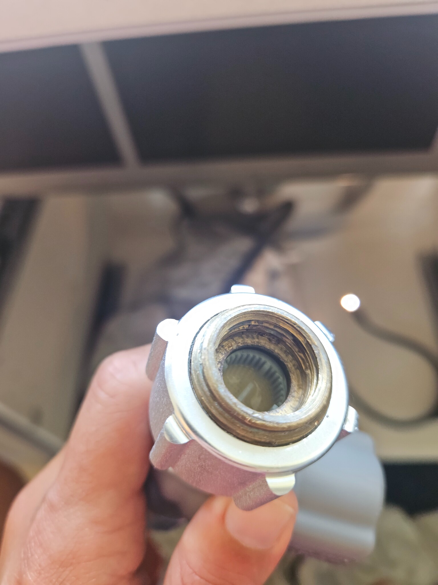

Fått felkod F12 och försöker rengöra filtret i inloppsslangens sil men kommer inte åt filtret. Någon som vet om jag ska försöka få loss mässingbiten eller hur man ska göra?
Tack på förhand!

  • Inloppsslang med synligt filter och mässingbit som inte lossnar, hand håller anslutningen.

Hej
Ser inte ut att vara samma filter i manualen som på bilden? går det att dra ut den förbi kopplingen kanske man kan använda en pincett?
Fick liknande problem för några år sedan med aquastopp det visade sig vara magnetventilen. (Kunde inte se något smuts).
Sprejade i någon typ av elekronikrengöring för att smörja ventilen och startade maskinen utan att koppla in slangen. Efter att ha knackat några gånger började medlet sugas in i slangen. Har fungerat sedan dess.
