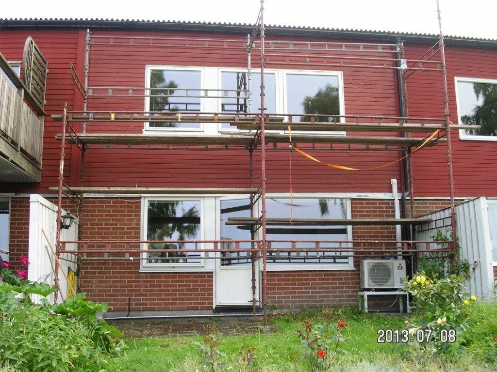

Renoverar just vårt radhus och har rivit innerväggen bakom tegelfasaden. Finns inga lufthål i nedre delen av tegelväggen som brukligt. Nu har jag ett gyllene tillfälle att borra upp sådana och sätta ett skyddsnät på insidan mot möss. Golvregeln i nuvarande innervägg var möglig och skall bytas, samtidigt togs asphaboarden bort och jag skrotade av tegelväggens insida. Massor av bruk som låg och tryckte mot asphaboarden.
Skall jag göra hål i teglet tycker ni...? Synpunkter på för- och nackdelar mottages tacksamt..!

Min spontana tanke är att man borde borra upp några stötfogar och se till att det blir dränering från luftspalten ut till dessa. Om man bara borra hål i en tegelsten så blir det ju iofs ventilation men ganska dålig dränering.
