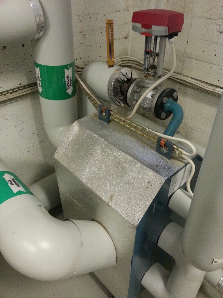

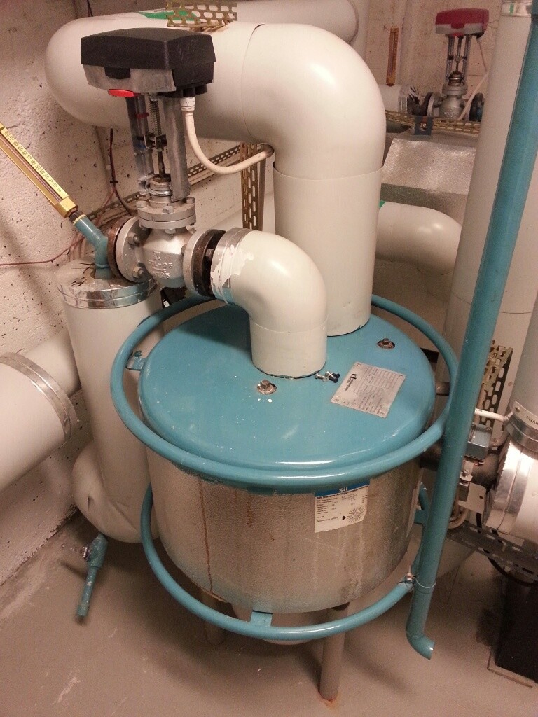

Så min fundering är till att börja med: Hur är allt kopplat?
Detta verkar vara värmeväxlaren för varmvattnet. Är ställd på +55C. Inkommande är ca +80C.
Men sedan verkar denna värmeväxlare för elementvärmen ligga i serie. Kan det vara så? Returen ut från denna ligger iaf på ca +40C.

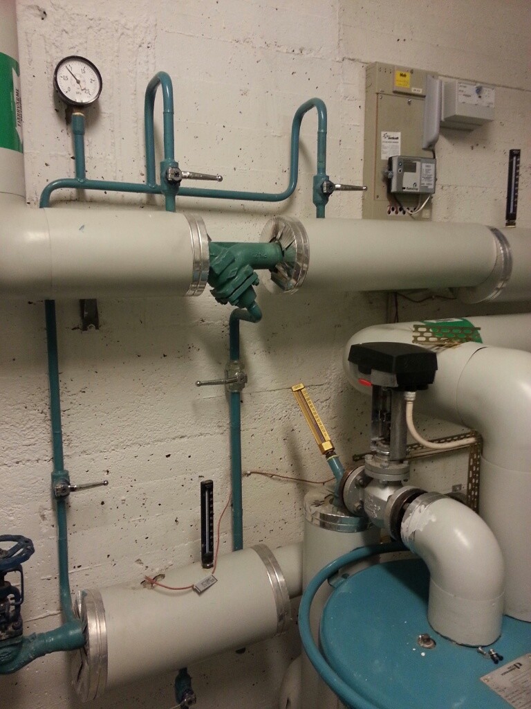

Å vart kan man hitta filtret som det talas om i serviceavtalet? Finns det ens ngt sånt?

Hur ser filtret ut då? Kan det vara denna gröna saken i mitten på inkommande? Man kan iaf mäta trycket före och efter den och inkommande tryck ligger på ca 8 bar så ett filter måste ju tåla lite.
Vid vilken tryckskillnad ska man ta upp och rensa den?
