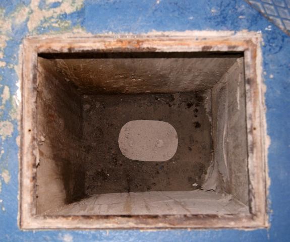

Vi ska påbörja renovering av tvättstuga/badrum i källaren, och skulle behöva en ny golvbrunn där det idag inte finns någon. Däremot finns en rensbrunn som numera är överflödig då vi satt en spolbrunn utanför huset istället. Rensluckan ligger på 80 cm djup under golvnivån och nås via ett schakt. En golvbrunn rakt ovanför skulle vara klockrent. Går det att göra så?
En bifråga - schaktet ligger ca 10 cm från ytterväggen och här verkar sulan vara 80 cm tjock. Inte kan den väl vara så tjock under hela huset?? Blir rätt jobbigt att få till flytt av övriga avlopp då.:( Huset är byggt 1969.
Jag skulle tro att man har gjutit runt schaktet men att sulan inte är så tjock.
Krilleman
Håller med anaitis, sulan bör inte vara allt för tjock. Bila upp och gräv fram avloppet och anslut som man ska göra, rätt från början till slut!
