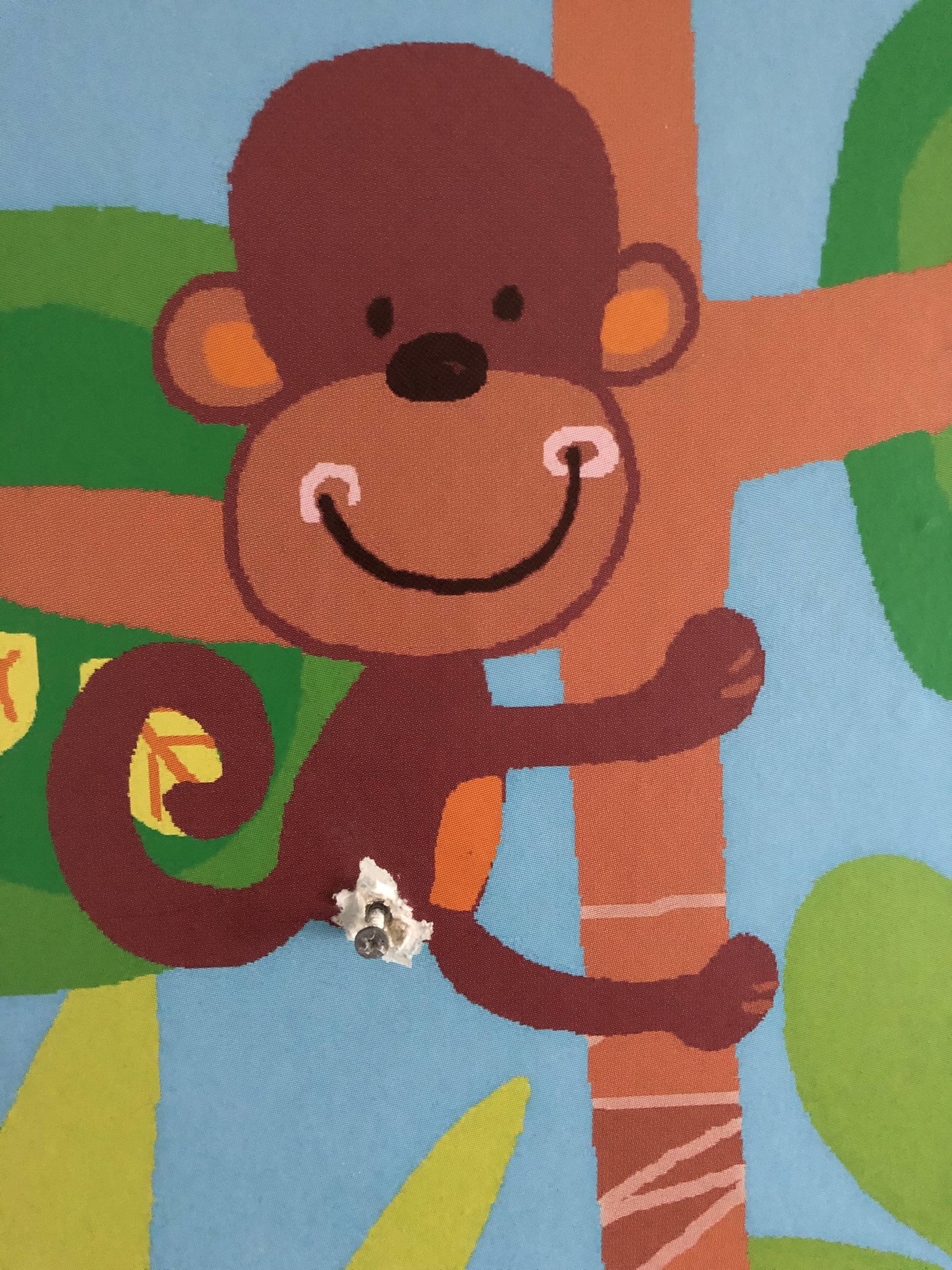

Leta efter skruvarna med magnet. Det borde gå trots plåtreglar. Sen en morakniv som du skär ut lite så du får fram skruven. Sen är det bara att skruva loss skivan. Går ganska fort när man börjar se vilket avstånd de satt skruvarna på.

Testade med magnet och det verkar funka... men vilken tid det kommer taT tgr_se skrev:
Men men... vill man ha det som man villan kanske det är så man får göra
