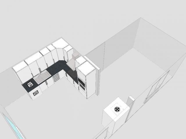

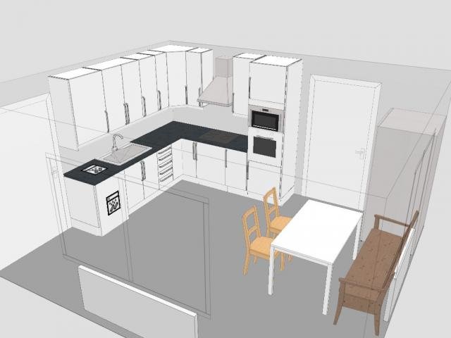

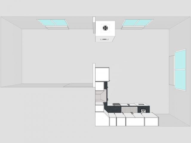

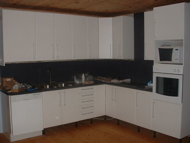

Vi byggde nytt kök för några år sen men har nu tröttnat och har planer på att göra om det. Vill ha en öppnare planlösning och tänker därför öppna upp mellan hall/vardagsrum och kök, och just där vi tänkt öppna står vårt L-kök idag.
Tänkte oss någon rak lösning längs en av ytterväggarna nu istället och vi vill då försöka återanvända så mycket som möjligt av nuvarande köket. Väldigt osäkra på hur vi ska placera saker och ting och vill inte behöva göra om köket en gång till, därför vädjar vi till er. :)
Som synes på bilderna kommer dörren till vänster sättas igen och en större öppning mot hall och vardagrum öppnas upp. Den tänkta planlösningen är alltså längst ner till höger.

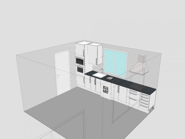

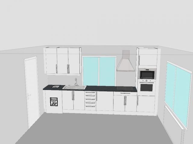

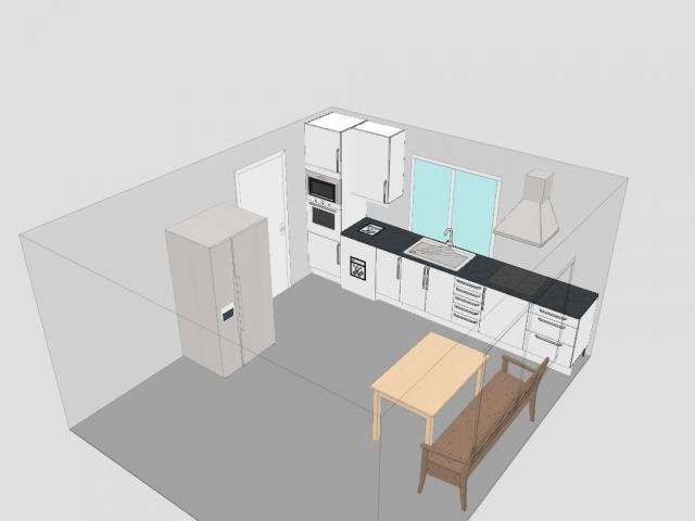

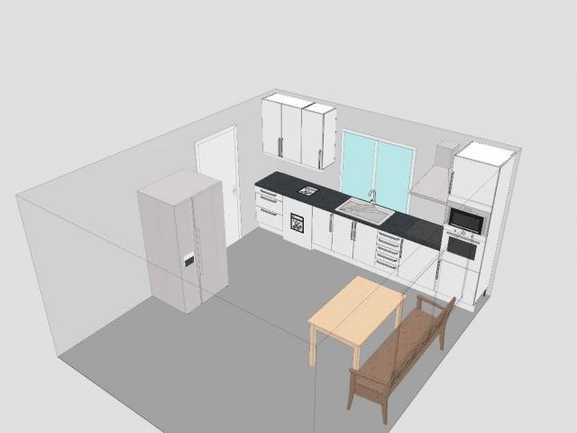

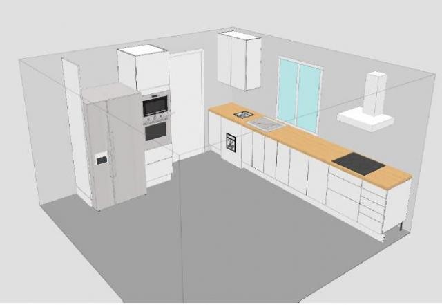

Gjorde två förslag hur det ska kunna bli, kommentarer på dem?

nr 1 är bättre än nr 2 enl. mej ... men arbetsytan mellan spis-vask är alldeles för litet, 80cm skulle vara mycket bättre. Låt bli att centrera vasken i fönster - tänk praktiskt :)
gaia
Flytta vasken och ha en bänkskiva framför fönstret istället. Jättehärligt med utsikt när man hackar mat/bakar etc. (hur ofta står man och handdiskar nu för tiden?)

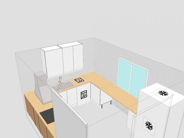

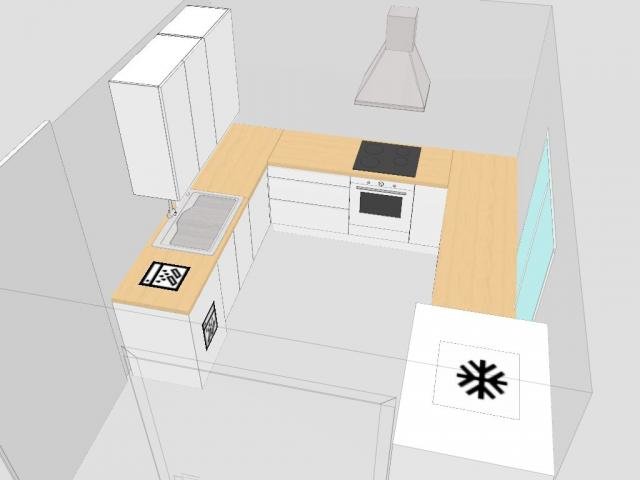

Skissade lite snabbt på en annan lösning med en ny mindre ho. Men jag tycker inte att det blir bra, känns som att köket blir så himla litet. Som synes i första inlägget så har vi rätt mycket skåp, de flesta väggskåpen kommer helt försvinna nu.

Nu har jag gjort om det igen och den här är jag mer nöjd med. Bänkytan är bra på båda sidor om vasken, och med ett 80-skåp blir det inte fullt lika trångt vid spis/fläkt. Kommentarer?
Om du har plats (vilket jag antar att du har) så skulle jag högskåpet med mikro och ugn stå kvar och sedan flytta kyl/frys bredvid högskåpet. Beroende på plats så skulle du också kunna ha skåp över kyl/frys.
Sedan skulle jag bygga en lång diskbänk, såsom du har gjort., genom att låta högskåpet stå kvar så får du mer plats vid spisen. Annars tror jag risken är att man upplever det väldigt trångt vid spisen.
Sedan kan du placera om diskmaskinen så att den kommer på andra sidan vasken.

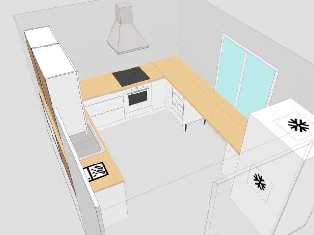

En ny lösning som jag hoppas att någon fortfarande orkar hjälpa oss med. Vi tar ner lite av en vägg och tar intilliggande rummet och kör ett kök av istället. Gör matsal av nuvarande rum.
U-kök eller två delar längs övre och nedre väggen är väl det som kan funka. U-kök riskerar dock att rusa iväg p.g.a. allt för mycket nya inköp, men bägge är intressanta att höra synpunkter och se ritningar på.

Ingen som vågar sig på detta? Har gjort några försök själv men får inte till det. Ska kyl/frys få plats i rummet är nog ett U-kök ett måste, men jag har ingen lust att skaffa ytterligare ett hörnskåp då jag tycker de är väldigt opraktiska och dyra. Hur löser man då hörnet?

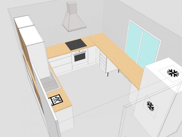

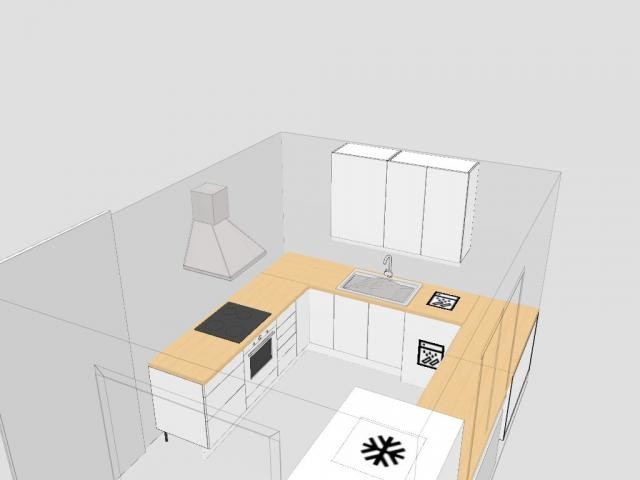

Gjorde ett försök och givetvis blev det med ytterligare ett hörnskåp, den smidigare varianten dock. Plockade helt bort högskåpet för att få mer bänkyta också, och så en fri bänkyta för att enklast lösa element/fönster-delen.
Kommentarer?

Fler förslag.

Tyvärr så går det inte att öppna din fil för att göra en egen lösning med dina mått. Men om man tar mina tankar lite grovt...
Du placerar alla högskåp,kyl, frys, Ugn, micro, stådskåp.skafferi utmed den hela väggen utan dörrar och fönster. Sedan tar du och skapar en riktigt stor köksö där disk och spis får plats
Inga problem med filen om du öppnar den med Ikeas program.
Högskåpet för ugn och micro hade jag tänkt skippa för att få mer bänkyta, men det är ju inget bestämt iofs. Dock är den hela väggen endast 2.65 lång då murstocken tar upp resten av platsen, och på den ytan går inte allt det in om jag inte ska ha ett väldigt litet skafferi.
Vart har du tänkt att köksön ska vara? Känns som att det blir väldigt lite skåp, eller väldigt lite utnyttjande av de skåp som finns och mycket nytt att köpa in.
