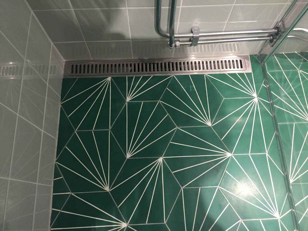

Nu är vi i valet och kvalet mellan att låta badrummet vara som det är eller att behöva riva upp åtminstone golvet eller t o m göra om hela jobbet för att åtgärda följande större fel (saxat ur besiktningsprotokollet):
- Bomljud förekommer lokalt på golv och väggar. Bomljud på väggplatta till vänster om golvbrunn, beställaren uppvisar foto på felaktigt installerad golvbrunn där fläns saknar infästning mot väggkonstruktion.
- Otillåten rörgenomföring i golv, avskrivning saknas, ej upptaget i Kvalitetsdokument eller Säker Vatten-intyg.
- Avsättning tvättställ Avsättning spillvatten tvättställ placerad <60 mm från tätskikt vägg, avskrivning saknas, ej upptaget i Kvalitetsdokument eller Säker Vatten-intyg.

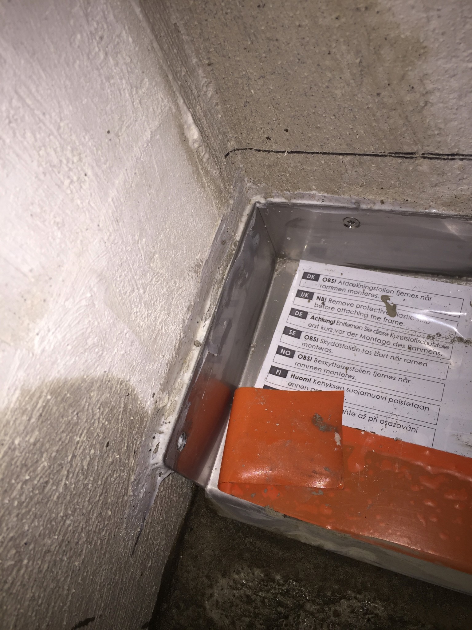

Här kommer en bild på golvbrunnen vid installation. På vänster kant ligger brunnen inte dikt an mot väggen och utan fästskruv. De täckte den delen med silikonet du ser på bilden, som sprack efter någon dag.

Det här med brunnen låter väldigt illa. Det är väldigtviktigt att monteringsanvisningarna följs till punk och pricka. Bomljud är inte heller bra. Plattor kommer att lossna med tiden.

Är brunnen i övrigt rätt monterad och det är gjutet/spacklat under den så tror jag inte det är nån fara, om man anslutit tätskikt ett mot den korrekt.

Bom på plattan vid brunnen beror nog på att man haft en lite glipa mellan fläns och vägg och sen inte fyllt upp med fix ordentligt, hade man monterat brunnen riktigt så hade det aldrig uppstått.

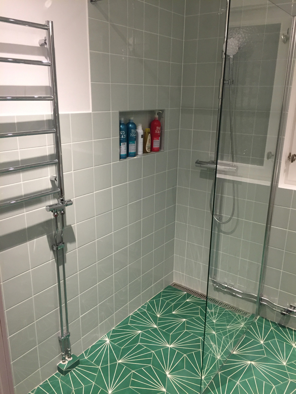

På bild två ser man att väggen till vänster är sned, jämför den första plattan med övriga. Brunnen ligger antagligen så långt emot väggen som det går att få den.

golvet är alltid våtzon 1
Du och inte jag heller har en aning om hur rören är dragna och om det ens är möjligt att dra om... eftersom det är till radiator så kan rören gå flera meter in i angränsande rum innan du hittar en skarv, men det kan ju såklart finnas en direkt nedanför men man får ju hoppas att den som gjort vvs jobben har kollat upp sånt innan...
Om väggen är sned så är det ju ett ganska omfattande jobb att rikta upp men man skulle ju så klart ha haft en dialog med beställaren om hur man ska göra.... många gånger kommer röris och slänger dit sina grejer på 3 kvart och sen får snickare / plattsättare fixa resten
