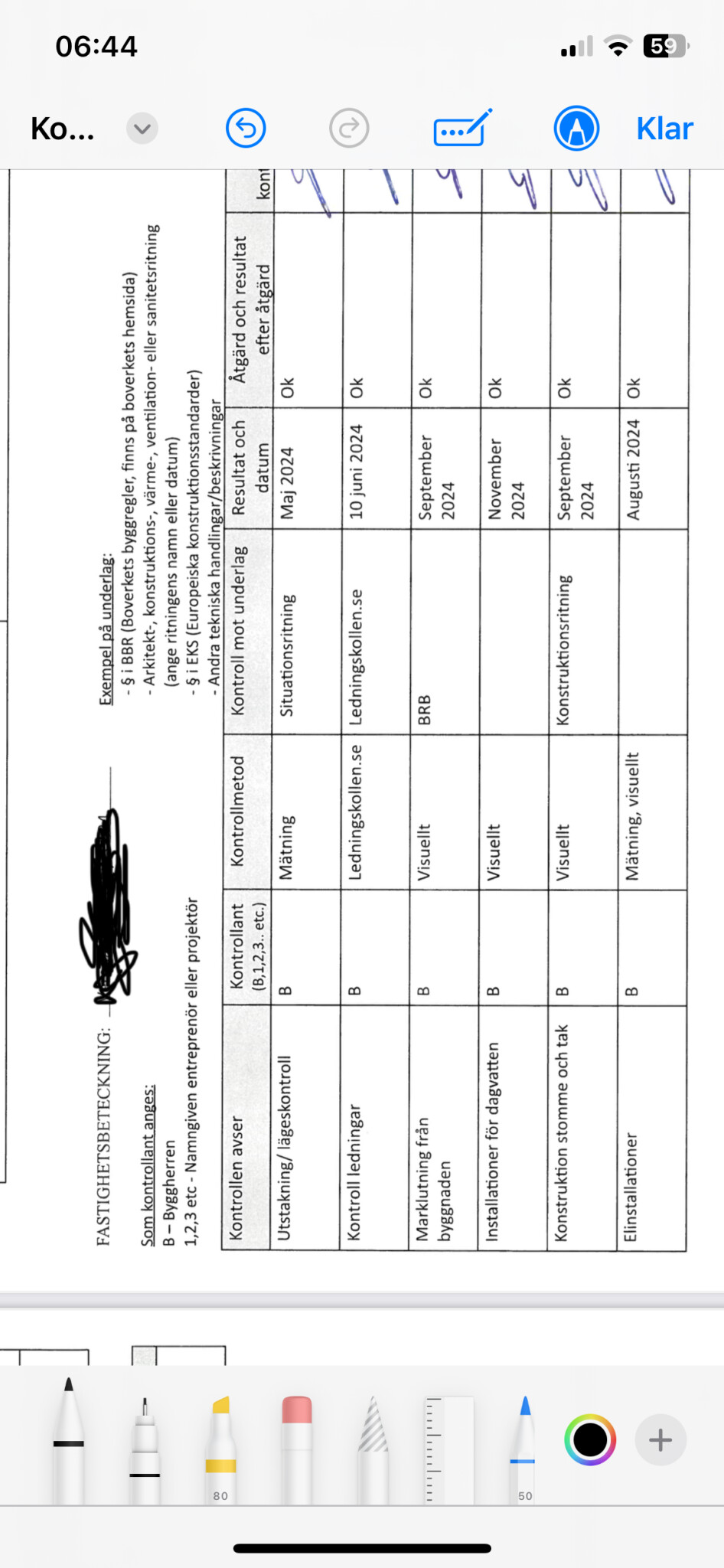

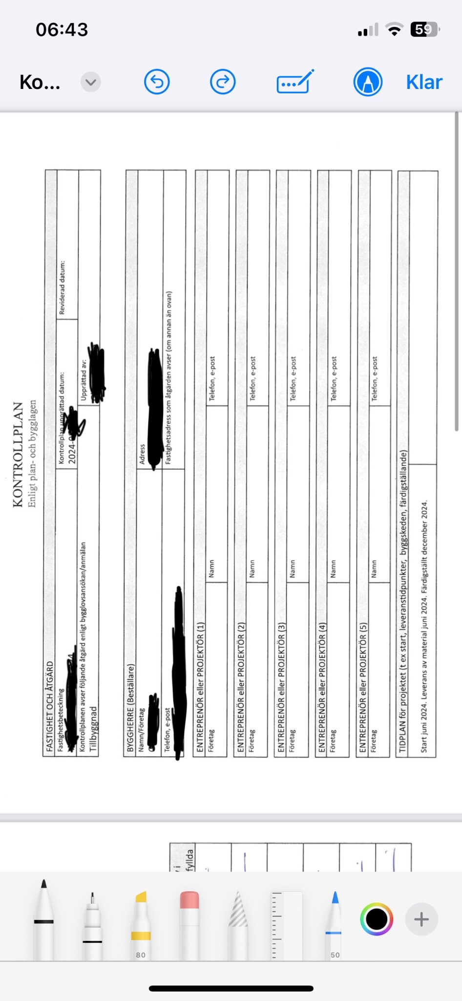

Gjorde en attefallsutbyggnad förra året på några kvm och kunde inte heller något om kontrollplan.
Hittade en mall eller om jag fick den av kommunen…?
Enkel att fylla i och jag själv kontrollerade alla punkter så det var inga problem alls. Jag valde själv vad som skulle kontrolleras efter att ha tittat på någon annan kontrollplan och tog lite saker från den.
  • Kontrollplan för attefallsutbyggnad, med kolumner för kontrollant, kontrollmetod, åtgärd och datum. Text och rutnät syns tydligt.
  • En kontrollplan enligt plan- och bygglagen med ifyllda fält, inklusive fastighetsbeteckning, byggherre, entreprenörer och tidsplan för projektet.
