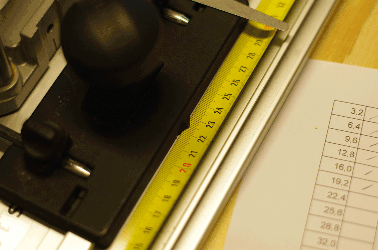

Jag gjorde en första hålrad i en skiva med hjälp av måttband.
Lista med mått från första hålet skrev jag ut från Excel (3,2 - 6,4 - 9,6 - osv.)
Bilden visar läget då jag gör ett hål 22,4 cm från start
Till sist sågade jag ut hålraden.
