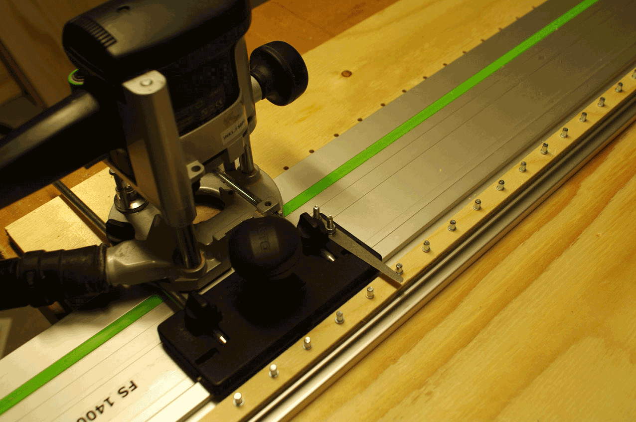

Göra hålrad på Festoolskena?
Det svider ännu mer att betala hutlösa pengar för ett LR32 system
Nej, får väl ta och posta bilderna på FOG...mattiasp skrev:
Jag har två små M3 nylonskruvar för att justera spelet mot skenan. Dessa syns längst ner på bild två.geschwit skrev:
Jag var först inne på att använda rälsadaptern men jag tyckte att fördelarna med att ha fräsen på fast avstånd från skenan övervägde jobbet att fräsa till bottenplattan. Dessutom tycker jag det är guld värt med glidremsorna på bottenplattan, de ger en bra stadga.screamin-daemon skrev:
Problemet med en sån lösning jämfört med phl's är att även ett litet "cc"-fel kommer att fortplanta sig och en "drift" kommer att uppståscreamin-daemon skrev:
Om det gör något är en helt annan femma men fel lär det bli...
Även om jag gillar festool och fräsning är stabilare än borra är detta ett område där jag har valt att gå på en icke Festool lösning. På Rockler finns det en jig som är väldigt enkel, plastskena med kant och en borr med djupstopp. och en pig för att fortsätta/förlänga från valfritt hål.
