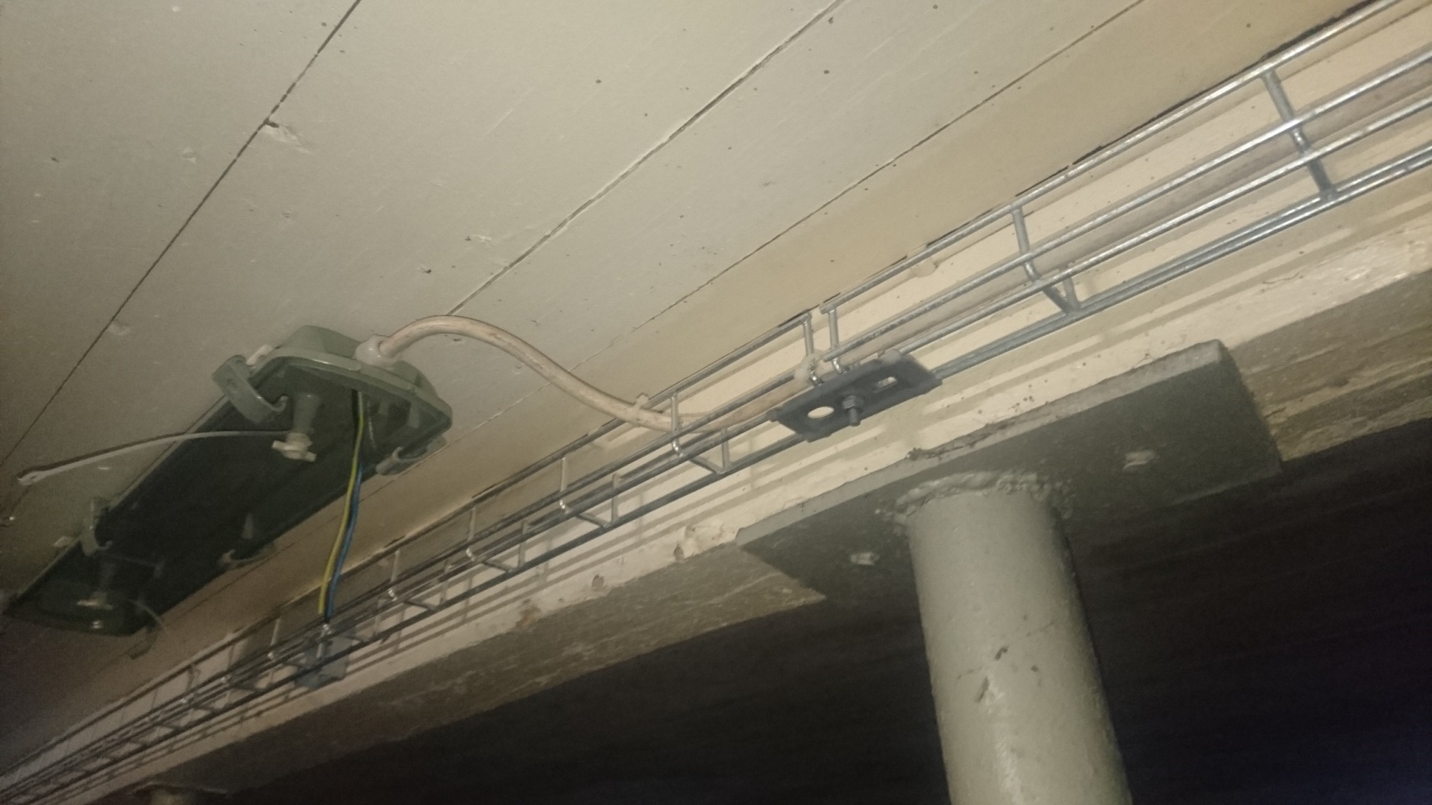

Fortsätter på mitt elprojekt i stallet, och funderar på om trådstegarna ska jordas?
Installationsarbete i stall med kabelstegar, eluttag och öppna kablar under tak.
Jorda kan betyda olika saker.
De behöver inte skyddsjordas så länge som det ligger mantlade kablar på dem.
Och det finns inget självändamål med att jorda dem och därmed skapa främmande ledande delar.
Men de kanske redan har en viss kontakt med moder jord? Då kan det finnas skäl att skyddsutjämna dem mot andra ledande delar som är jordade, t.ex stolparna på bild om dessa har jordkontakt.
Reglerna är lite vaga ifall luftkonditioneringssystem och centralvärmeanläggningar behöver skyddsutjämnas. Jag undrar om det vid en viss storlek och form på dessa metalliska konstruktioner kan finnas risk för inducerade strömmar från blixtnedslag och att det därför kan finnas skäl till att skyddsutjämna sådana delar som trådstegar om de bildar en stor ring i byggnaden.
larsbj
Menade skyddsjordas, det är Eklk och ekkj som ska ligga på så då behövs det alltså inte.
Kan ju ansluta det mot stallinredningen på ett par ställen, den är fast gjuten i plattan, så det kan ju ha kontakt med marken, detta är gjort på 50-talet så där är nog ingen potentialutjämning gjord.
Då ska du nog vara försiktig med att föra in ny jordpotential i alla former.
Ett tips när du går ifrån kabelränna/nätränna/trådstege/kabelstege med en kabel. gör det mot väggen, då är alltid rännan fri för att lägga i en framtida kabel.
Som vid din armatur. gå ur med kabeln på andra sidan trådstegen fäst sedan kabeln mot väggen (betongbalken i ditt fall) och taket innan den går in i armaturen.
Inget fel att göra som du gjort regelmässigt. men det finns lite "bättre" trix.
Müssli och 2 till
Japp, de som "stänger" kabelstegar ska ha minst spöstraff.
