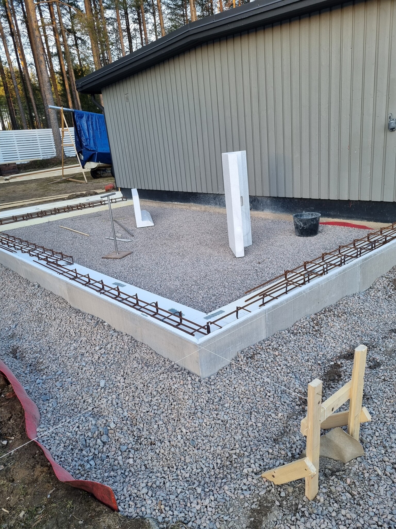

Snabb fråga kan jag göra klart grunden? Allt utom betong? Fastän jag är två/tre veckor bort till gjutning? Tänker mest kring regn om det kan förstöra något?
Samt när temperatur mässigt skulle ni säga det är som tidigast? Då det är 5+ på natten 10+ på dagen ok?

Det går bra att göra klart grunden. Med tanke på årstiden och att det ser ut att vara mest barrträd i omgivningen så bör risken för lövansamling vara minimal, vilket annars kan kräva lite extraarbete.
Det är bra temperaturer.
