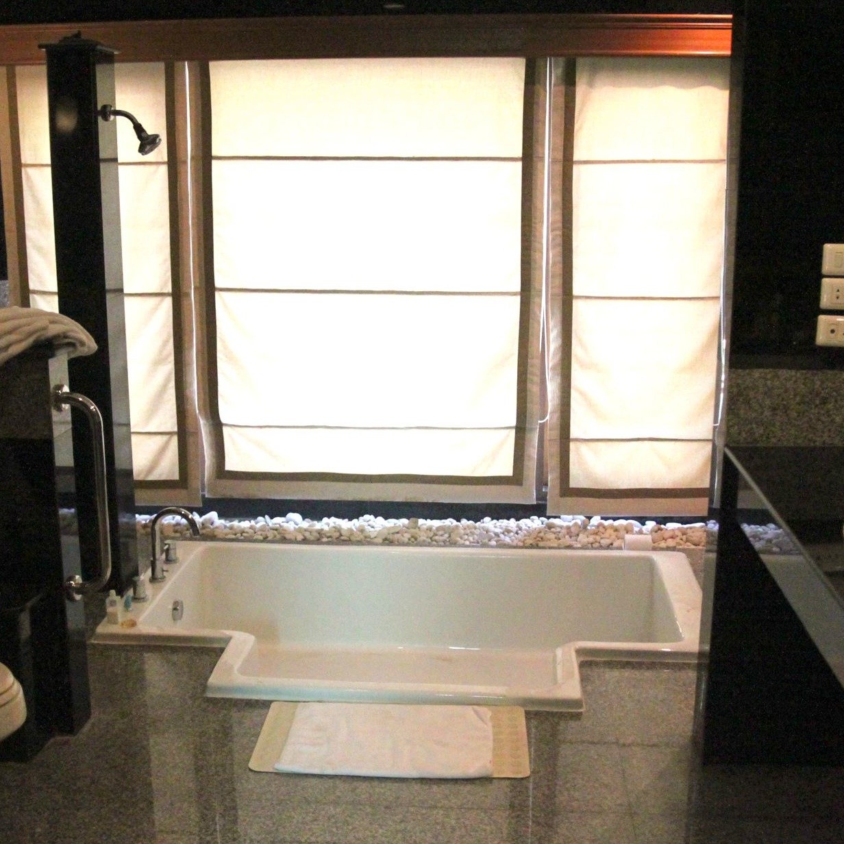

@gaia: tänkte jag också. det badkar du hitta var ju faktiskt det bästa jag hittat hittils på ämnet "bredare, grundare" som jag försökt hitta. kan låta lite "solsidan" men blev helt kär i ett badkar i en bungalow i thailand som syns på bilden. Det finns säkert, men har inte lyckats hitta nått liknande. Nedsänkta trappen är ju en stor bonus, men skulle verkligen vilja ha ett med rakare kanter och lite bredare. Laldewei's sluttande kanter ser tyvärr ut att äta upp möjligheten att sitta två vuxna i bredd. Om man kan sitta två vuxna i bredd kan man även ha två barn på motsatt sida (och i fallet på bilden, tillochmed en familjemedlem i trappkanten.) Plus att det flata golvet gör att man kan stå och duscha. (Och om jag sätter glasdörrar ungefär där väggarna går, kan man sätta träsits på kanterna runt och köra ånga i rummet och vipps har man DUSCH + SUPERBADKAR + ÅNGBASTU.

Men om jag mot förmodan skulle hitta drömformen på badkaret ovan, skulle det funka att sänka ner det sådär som på bilden då? Hur tusan ansluter man avloppet då?
Alla förslag på nått som liknar ovan bild tas emot, vi snackar nybygge, så det mesta är möjligt
