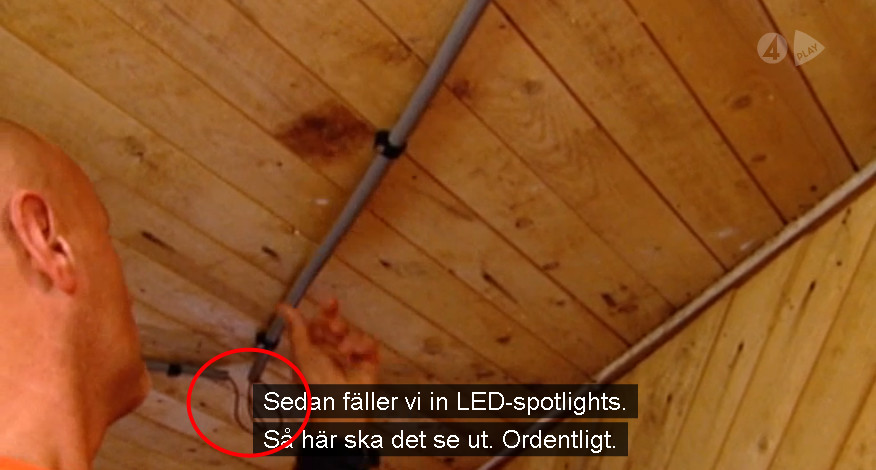

Hantverkarna från fuskbyggarna drar ny el i ett badrum
Känns ju inte helt självklart att det kommer gå att dra ny kabel även om man använder den gamla som drag.
När jag drar VP-rör ser jag självklart till att röret går hela vägen gärna utan skarv om det går.

Känns omständigt att montera dem i ett stycke för att sedan kapa dem, men så kan det ju så klart vara.

Ja, det är inget konstigt. Det är så där man kör när man installerar vissa typer av LED-spottar. Man klamrar fast korta slangar mellan punkterna när spottarna ska sitta och sedan drar man i kabel och gör en liten loop vi varje spott. Sedan sätter snickaren gips och man tar hål för spottarna. Efter målning klipper man av den röda ledaren och lämnar den svarta hel. Kopplar in den röda ledaren från spotten på matande röd ledare och svart ledare från armaturen med den vidarematande röda ledaren. Vid sista spotten kopplar man röd på röd och svart på svart. Då går minus tillbaka till drivdonet.

Jo jag tänkte ju galet att det där var ett försök till böj.
