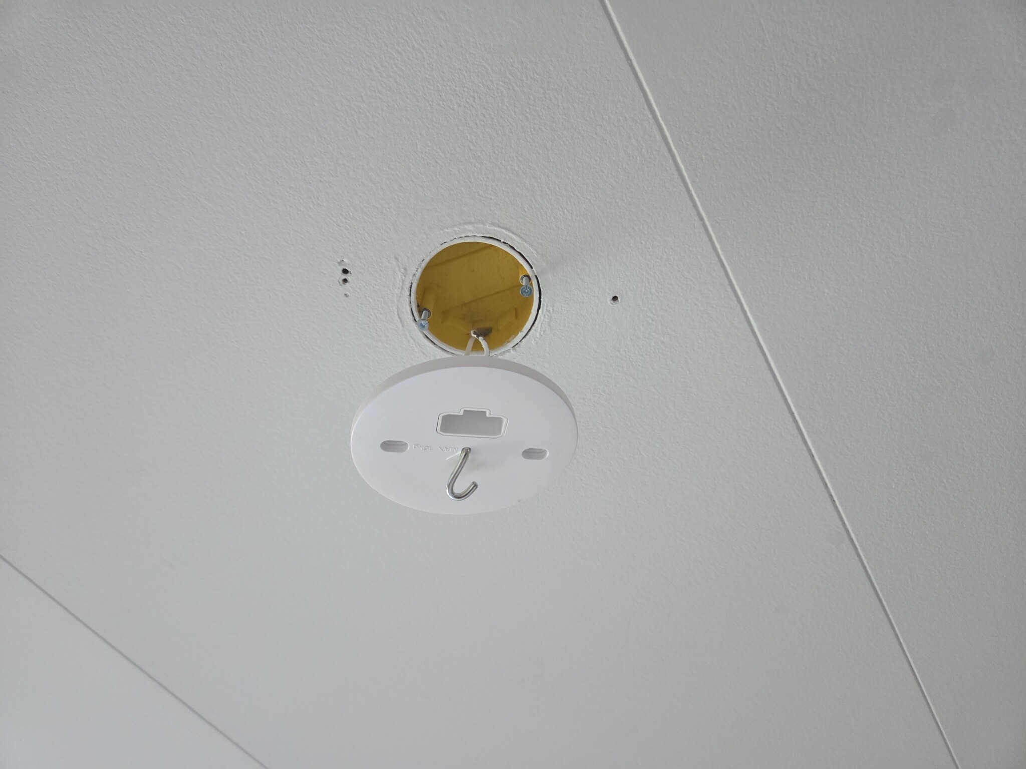

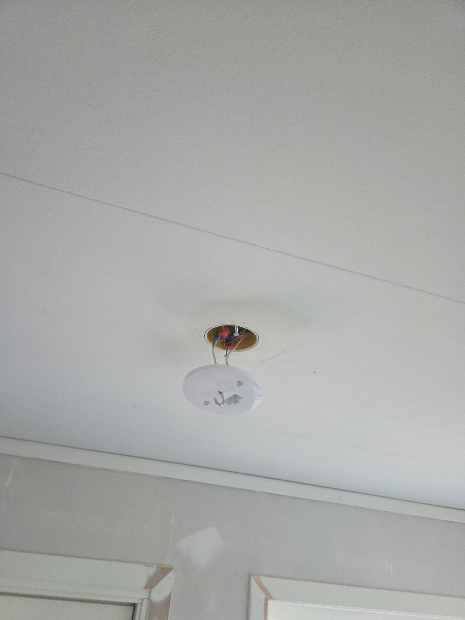

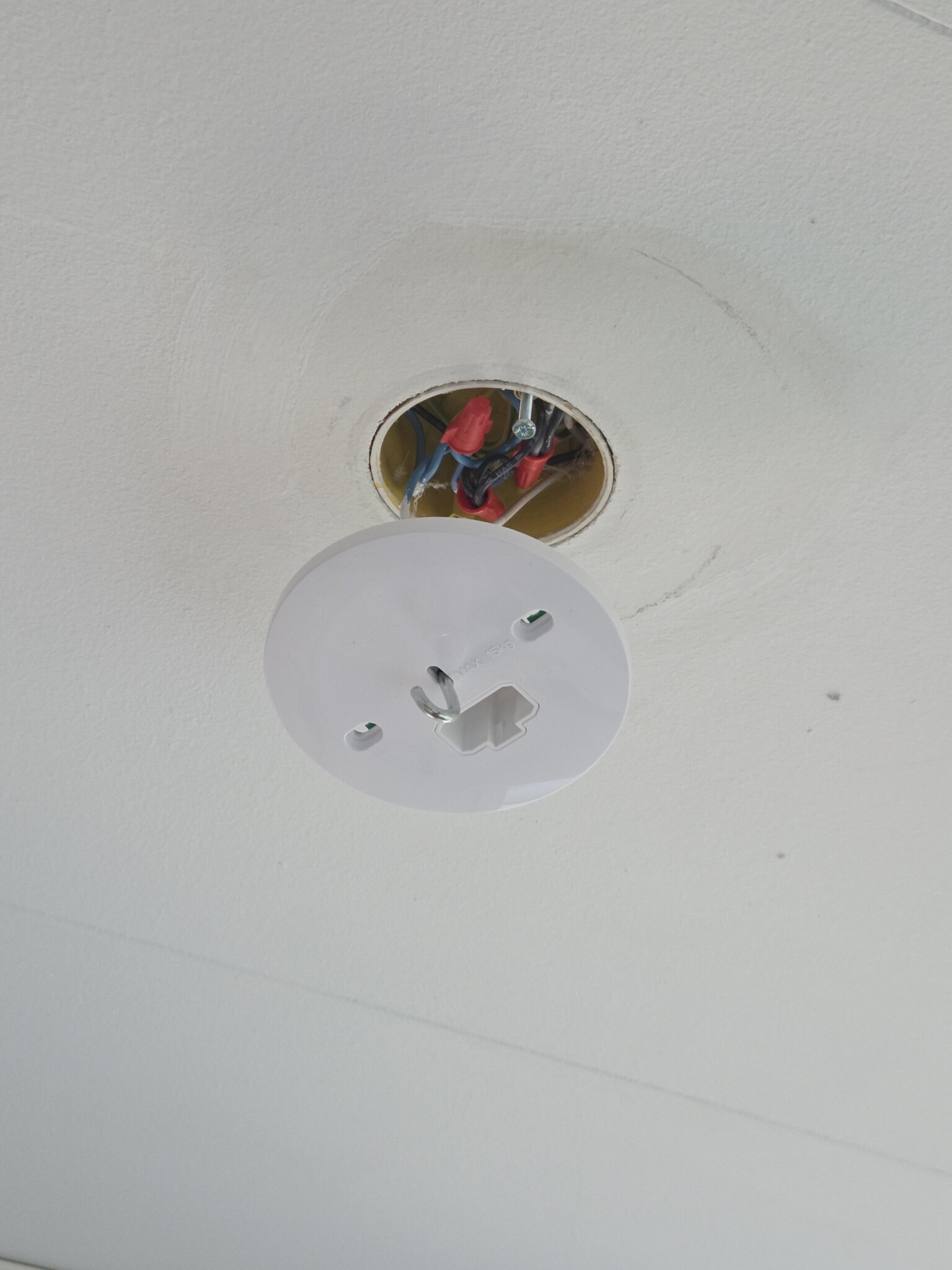

Jag har köpt ett 1980-talshus på landet som ska användas som sommarstuga. Alla rum är ojordade - förutom kök och våtutrymmen. Vi renoverar invändigt för närvarande; nya golv, tapeter osv - och som en del av detta invändiga arbete har en elektriker tagits in för att byta ut, fräscha upp de ojordade vägg- och takuttagen. Idag när jag var på besök så märkte jag att lamputtagen är av den nya standarden, d v s DCL (se bifogad bild). Mig veterligen får inte DCL installeras i ojordade rum. Stämmer detta? Vad tycker ni att jag borde säga till elektrikern i detta skede? Eller är jag fel ute här?
Tacksam för svar DCL-lamputtag installerat i taket med synliga färgade kablar i ett äldre hus under inomhusrenovering.

Jag förstår elektrikern, men det är inte rätt. Rätt vore att byta alla vägguttag i rummet till skyddsjordade. Var det på tal? Om det inte görs så skulle man behöva sätta en gammal typ av lamputtag men dom är inte tillåtna vid nyinstallation. Frågan är om denna renovering kan betraktas som underhåll eller ombyggnad. Det styr vilka regler man kan följa.

Du har rätt, DCL måste vara jordade.

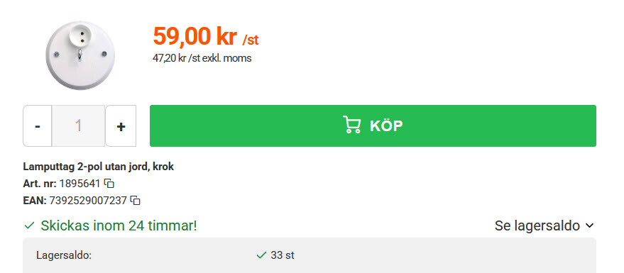

Be elektrikern "gör om, gör rätt" sätt upp sådana här.
Lamputtag 2-pol utan jord med krok, pris 59,00 kr per styck, tillgänglig för leverans inom 24 timmar, lagersaldo 33 stycken.

Elsäkerhetsverket skriver:
"Äldre ojordade lamputtag är fortsatt tillåtna att finnas på marknaden i renoveringssyfte."
Så det finns ingen anledning att byta till DCL.
