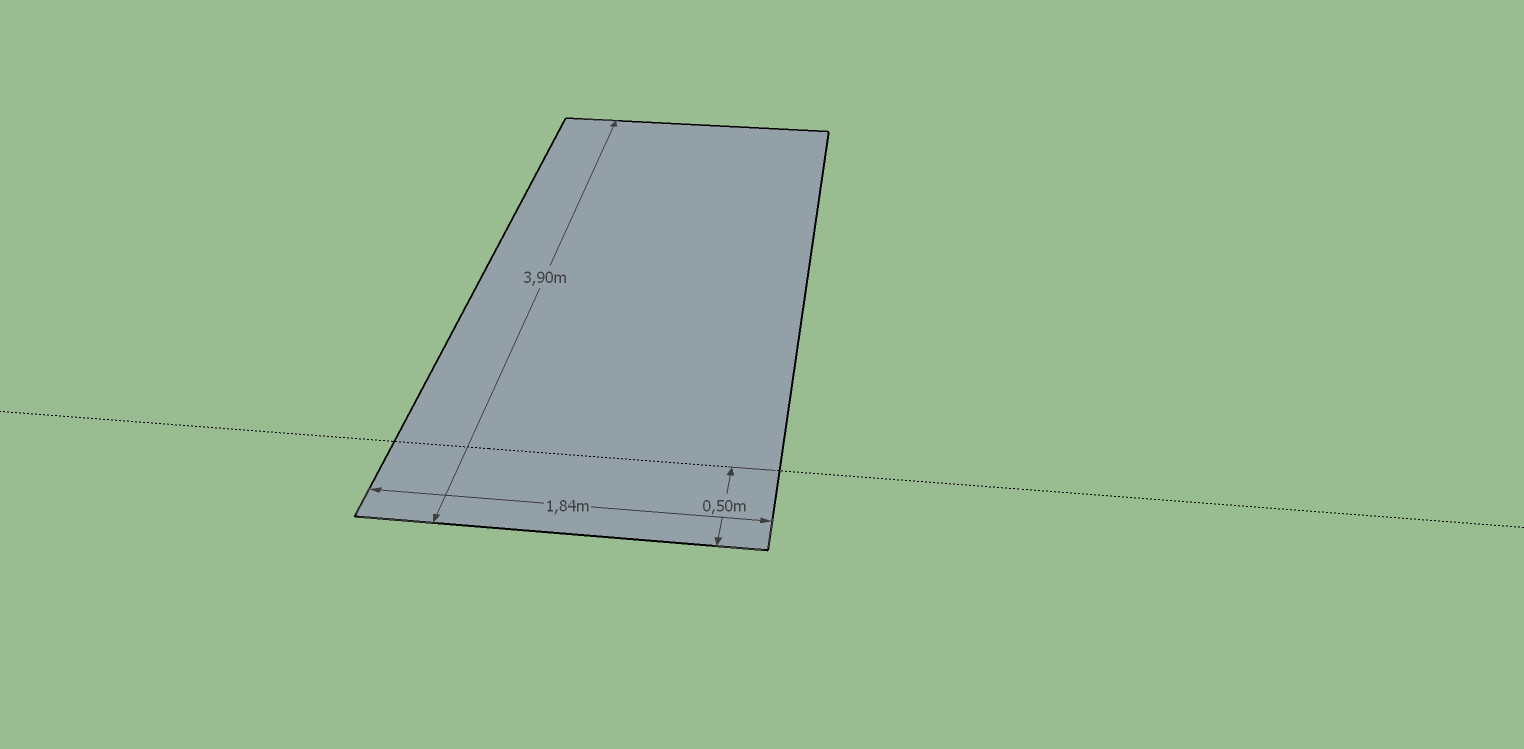

Det är främst måttsättning/skalning jag inte får till riktigt. Programmet tar inte måtten jag skriver in med "Tape measure tool", skriver jag in ett mått så ändrar det sig så fort jag skriver in nästa och skalningen stämmer inte.
Och vad gäller "Dimension" så är det bara rent visuellt eller?
Några tips GustavB eller någon annan?
G
Måttbandet använder du bara för att mäta mellan två punkter eller för att dra ut guidelinjer (streckad linje). Om du har t.ex den horisontella linjen i bilden nedan och vill sätta ut en guidelinje 50 cm ut, så använder du måttbandet nån stans på den horisontella linjen. Dock inte på mitten. När du använder måttbandet kan du skriva måttet du vill ange. Det visas nere till höger. Klicka på "Enter" för att få strecket på plats.
Dimensions visar enbart sträckor på valda streck eller ytor.
