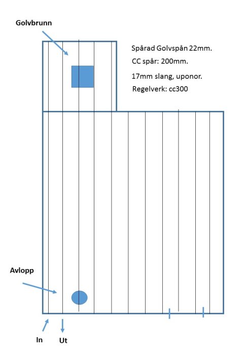

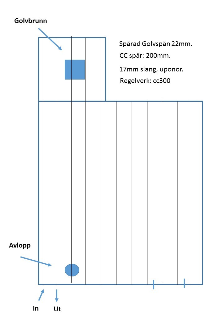

Jag har installerat spårade golvspånskivor 22 mm utan vändskivor och ska spåra vändorna själv.
Jag har dock problem med att veta var jag ska spåra för att få till det korrekt. Problemet blir att hur jag än går tillväga är att sista gången jag vänder så kommer jag upp i rummet. Någon som har kunskap och skulle kunna hjälpa till hur jag ska gå tillväga. Se bifogad bild.
Tacksam för svar!
  • Schematisk ritning av spårad golvspånskiva med markeringar för golvbrunn, avlopp och slangplacering.
Man brukar avsluta slangen att den går ner i ett rör på slutet och bort till fördelaren.
Kolla videor som tex uponor gjort för installation på skivor

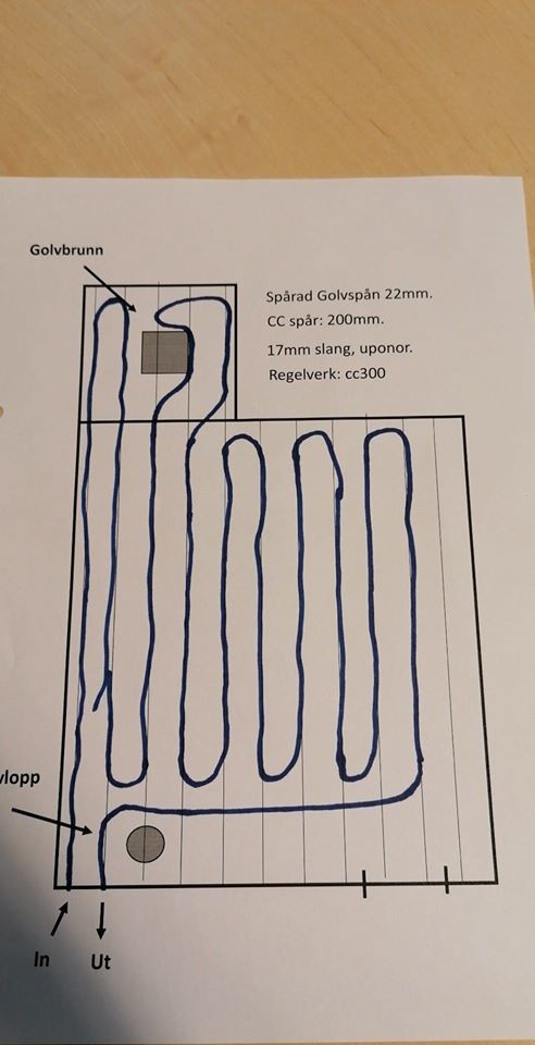

Ja, har missat det helt och tyvärr försent i detta tillfälle nu. Min plan är eventuellt enligt bild. Att skippa sista spåret då det är in mot en innervägg samt att det ligger under en kommod mestadels.
  • Planritning av golvvärmeinstallation med markerade spår för rörledningar och positioner för golvbrunn och avlopp.
