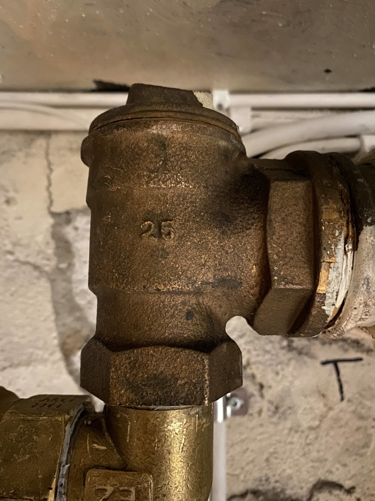

Tänkte att tråden skulle få ett avslut. Mycket riktigt så var det den gamla ventilen som gjorde att inget vatten kom fram. VVSaren var här och plockade ut insatsen och slängde igen. Vips så har jag 38° vatten in till golvet just nu! Tusen tack för alla tips och idéer.
En gammal mässingsventil i ett VVS-system, med tecknet "25" präglat på ovansidan.
