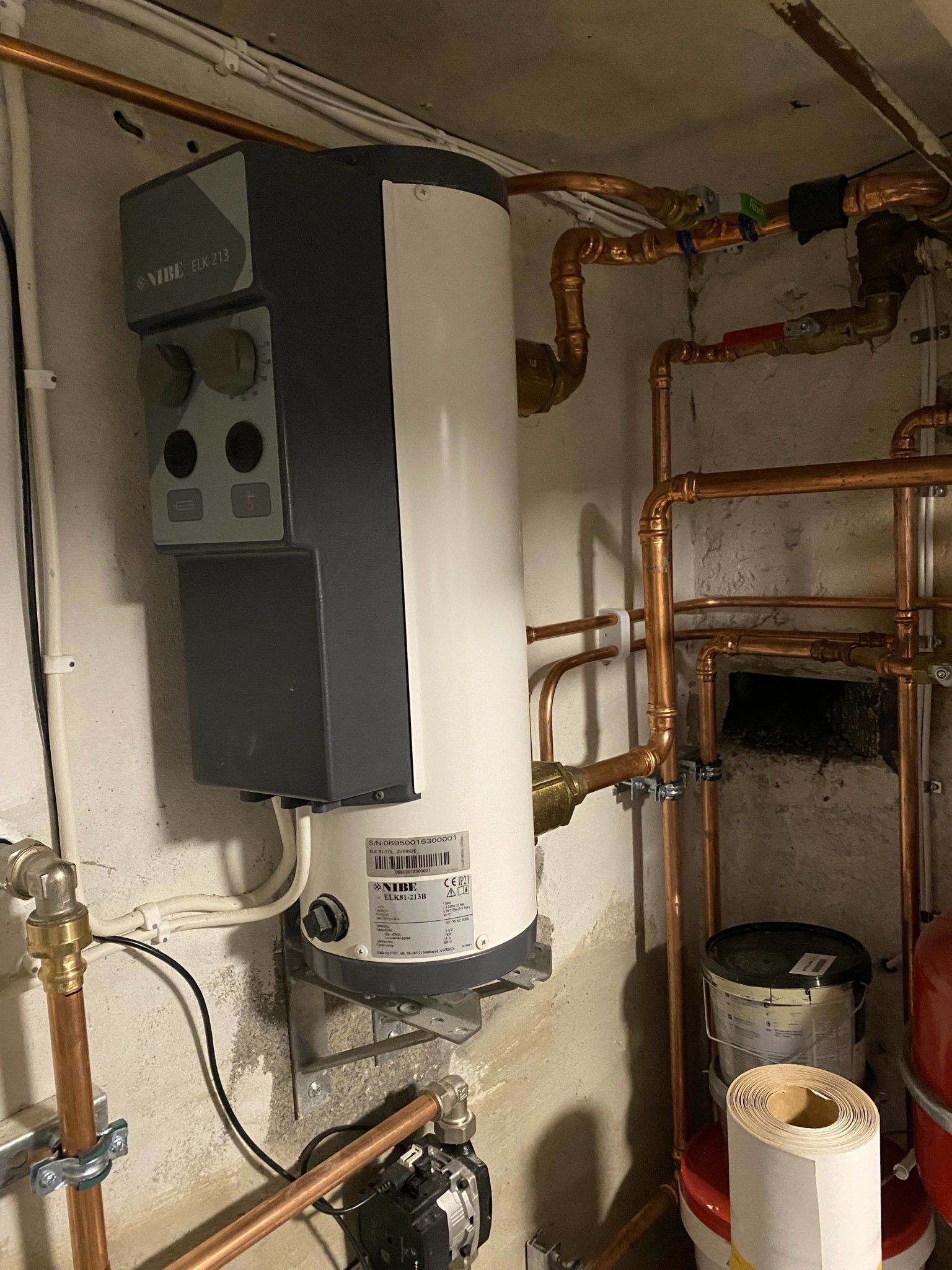

Värmesystemet är en luft-vattenvärmepump Nibe F2120 -8 installerad 2017.
Slänger in lite bilder så kanske det underlättar. :rofl:

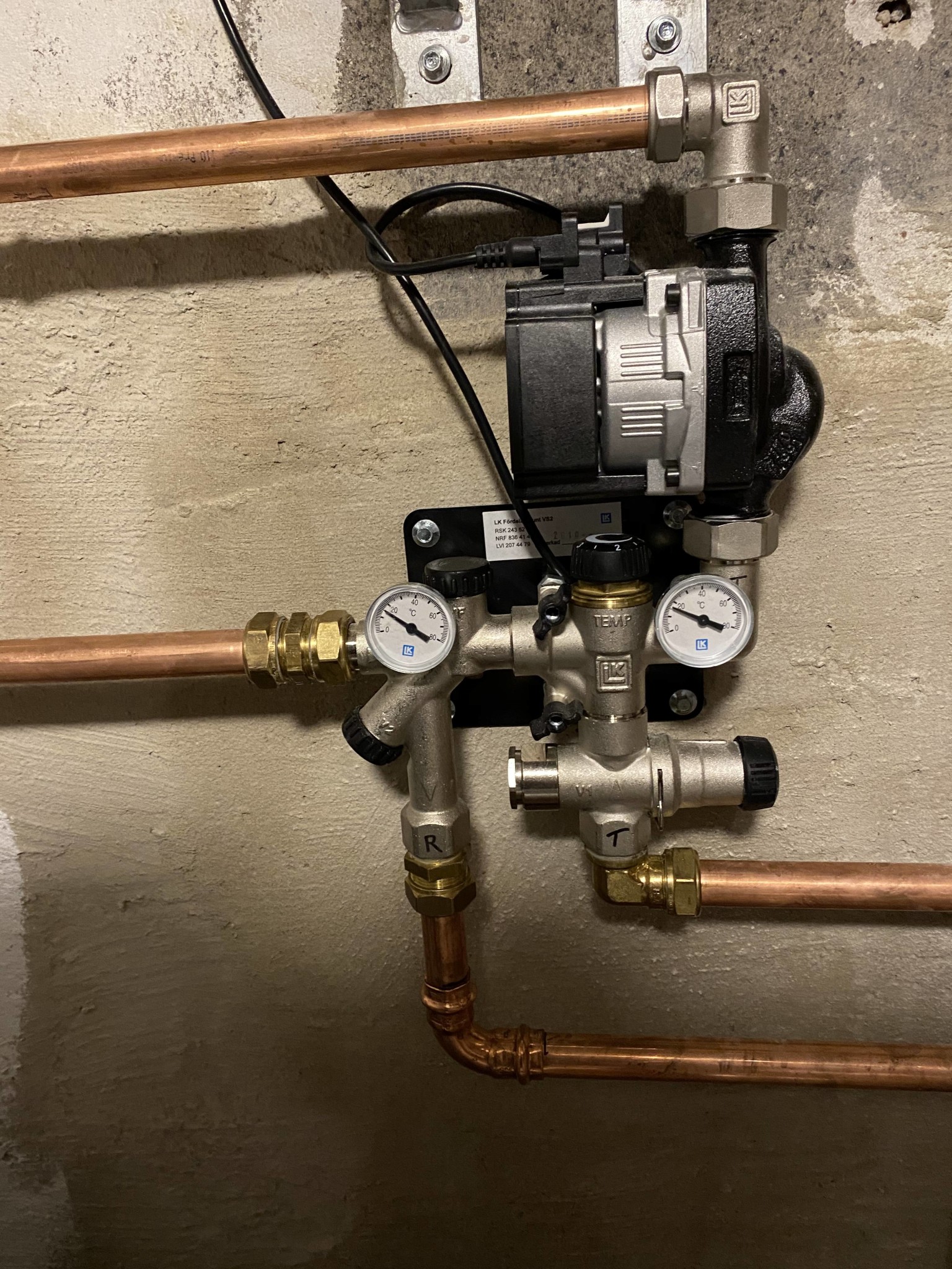

röret uppe i hörnet med den röda kranen är tillopp, det är varmt bara nån decimeter ner efter kranen.
Prova att sänka på pumpen då högt flöde nödvändigtvis inte ger hög effekt antar att allt är luftat?

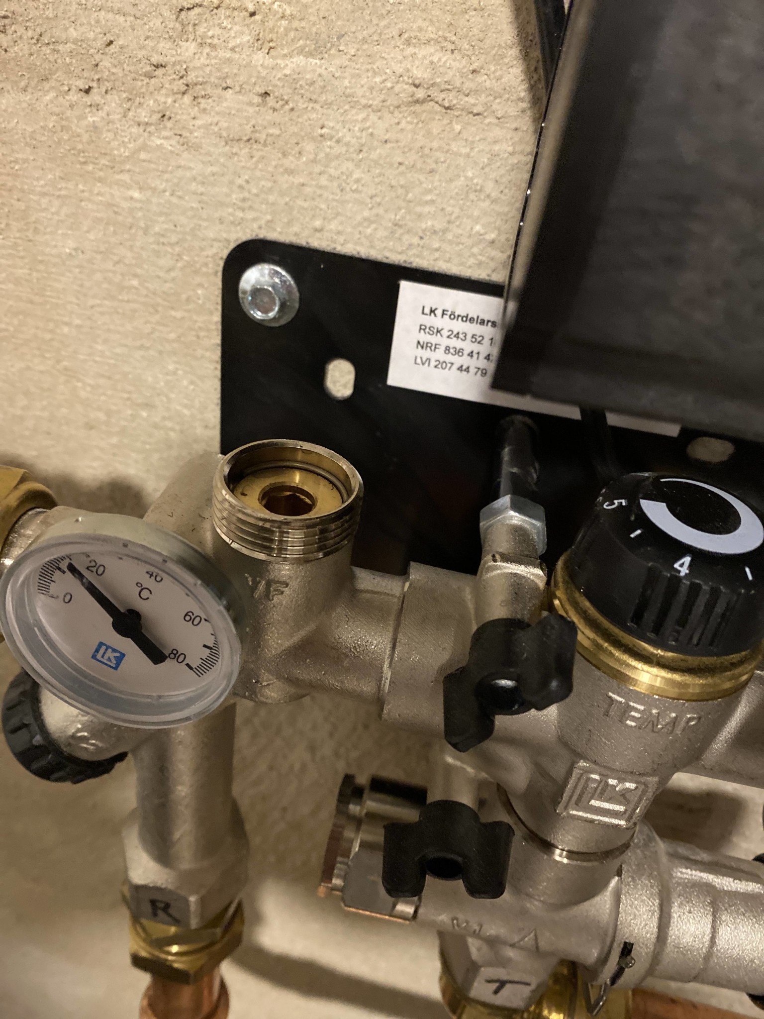

Har nu luftat systemet igen- kom ingen luft alls. Hittade den här ventilen VF, ser den ut att vara öppnad? Ska den vara det?
Närkontakt av en ventilmekanism med en temperaturmätare och olika rörkopplingar, fråga om ventilen är öppen.
Vf ventilen ska vara öppen. Kolla så att returventilen är utskruvad. Kolla sedan så att ventilen i metall på andra sidan om styrventilen är utskruvad. Sprinten på styrventilen ser ut att sitta rätt långt ner. Det kan vara en synvilla. Men innan du går vidare så kan du skruva in styrventilen helt. Då är den fullt öppen. Troligen kommer det fortfarande ingen värme in i shunten såvida ingen av ventilerna ovan varit fel inställda. Stäng sen av pumpen på shunten och kolla om tempen ökar hyfsat fort och även sprider sig upp till pumpen.

Skruvade in styrventilen helt imorse. Stängde av pumpen och väntade ca 20 min. Absolut ingen temperaturökning. Fick fatt på VVSaren idag, men inget större intresse. Bad om att få papperna på mitt system. Får se om det händer något..
Och när du gjorde den manöver, hade du kollat så att returventilen samt ventilen motsatt sida på styrventilen var öppna ? Annars gör det igen med med dessa öppna. Om de var öppna får du kolla nästa sak. Sätt max temp begränsaren fullt öppen och tar du bort sprinten till styrventilen kan du ta bort den delen. Kolla innanför mot ratten så att inte den piggen inne vid svarta ratten är knäckt. Då kan den inte trycka in ventilen oavsett hur du än vrider ratten.

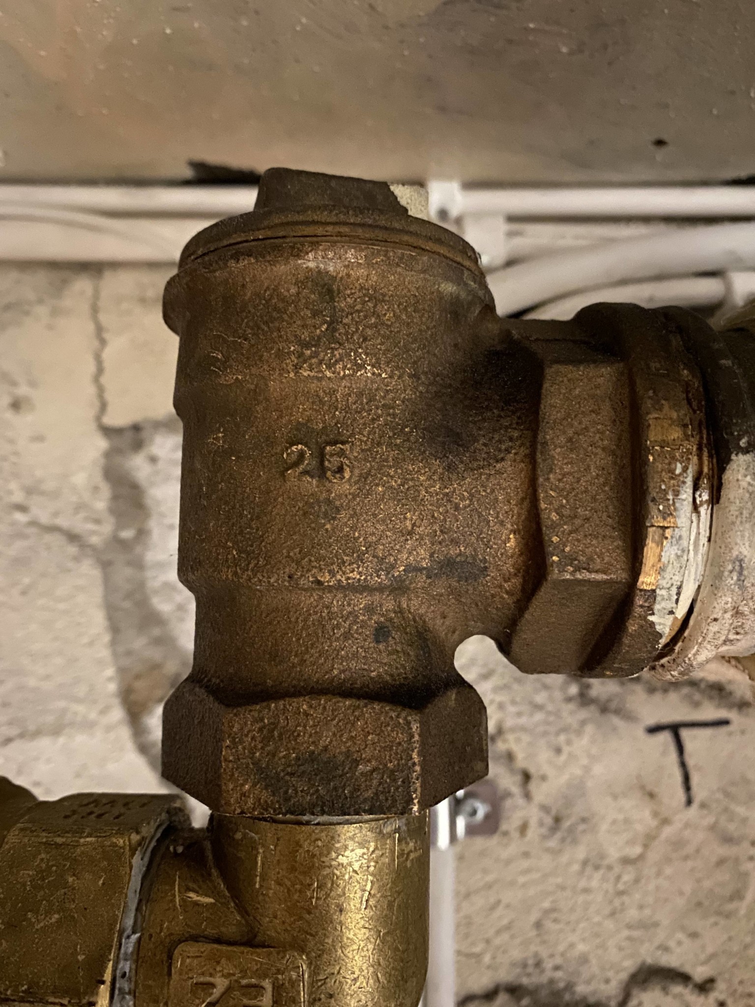

Nu ser det ut att kunna finnas ett slut på detta. Har varit i kontakt med VVS-aren som har tittat här. Tydligen har det blivit någon miss vid installationen.
Är detta en t-koppling som är pluggad? Eller en ventil av något slag?
T-koppling av metallrör med en siffra 25, eventuellt pluggad, i en VVS-installation.
Ingen aning vad det är, men den ser inte ut likadant i alla ändor, så troligen inte ett vanligt t-rör. Vart sitter den?
På sista bilden i mitt första inlägg, där man ser kulventilen uppe i hörnet, precis höger om den. Där är också förgreningen till radiatorerna och golvvärmen i badrummet. Den gamla kombipannan stod nämligen i det hörnet innan, men om det var tillopp eller retur inkopplat där, vet jag inte. En kollega pratade om äldre ventiler/cirkulations...nånting, med en kula i? :thinking:
Förstår inte varför man inte funktionsprovar så att den primära sidan cirkulerar fram till shunten när man har kopplat in och installerat en produkt. Det ska ingå i installationen. Att flödet i slingorna funkar är ju uppenbart pga flödesmätarna men det måste ju funka på primära sidan med innan det blir varmt. Nånting blockerar iaf flödet fram till shunten så mkt kan jag säga
