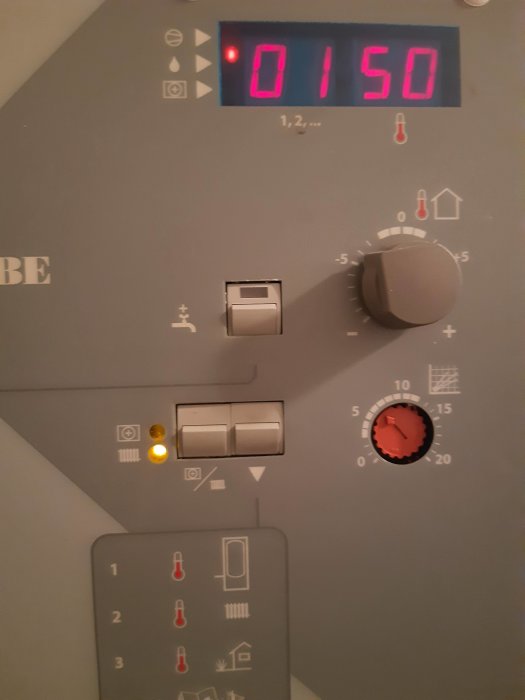

Vi har golvvärme vattenburen (Nibe Fighter 310P) som värmer tvåvåningshus,
för att spara el stängde jag av Elpatronen och huset är på nätterna 17 till 18 grader.
Vi har kamin och värmepump (Electrolux Flow H3 värmepump) också.
1-Kan elpatron vara stängd hela vinter och använder värmepump eller kamin några timmar per dygn för att öka värme i huset några grader?
2-När det blir minus grader ute, ute-givaren skicka inte signal att starta elpatroner men den är avstäng. det blir ingen problem att elpatroner vara avstäng hela vinter?
3-Val värmekurva och Förskjutning värmekurva är rätt inställd? (bifogad en bild)
Bor i stockholm och har golvvärme med betongbjälklag
Tackar för all tips

Frånluftsvärmepumpen producerar allt ert varmvatten.
Finns risk att panntemperaturen och tappvarmvattnet blir för låg temperatur på om elpatronen är avstängd.
Men om ni kör med LLVPn ”kontinuerligt” samt eldar så kan det gå att stänga av vissa golvvärmeslingor och på så sätt få upp temperaturen i pannan och på tappvarmvattnet utan att köra med elpatronen i frånluftsvärmepumpen.
Eftersom vi inte vet någonting om huset så går det inte att säga om kurvlutningen är bra eller inte. Troligen är den inställd på rimligt värde.

Kylmodulen i dessa ger ca 2 kW värmeeffekt i bästa fall. Det är bara att räkna på om det räcker för huset på vintern. Troligtvis gör det inte det.
Om man vill spara energi så är det bättre att sänka värmekurvan så det blir 17-18 grader inomhus. Lägre än så bör man inte gå med en frånluftsvärmepump.
Vill man, så kan man sedan låta luft/luft-pumpen och kaminen lyfta de sista graderna.
En bra lösning är att montera en rumsgivare till 310p. Då kommer den känna av när man t ex eldar i kaminen och begränsa sig själv så att säga.
Man ska tänka på att även kompressorerna i båda värmepumparna drar el. Mer ju hårdare de får jobba.

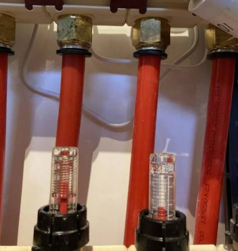

Du skrev:att stänga av vissa golvvärmeslingor intressant eftersom värmen går upp så kan vi stänga golvvärmeslinga i andra vången, Du menar stänga av bara termostater i varje rum eller stänga via golvvärmefördelaren (bild bifoga) i så fall hur stänger golvvärmeslingor i andra våning?Demmpa skrev:
Finns risk att panntemperaturen och tappvarmvattnet blir för låg temperatur på om el patronen är avstängd.
Men om ni kör med LLVPn ”kontinuerligt” samt eldar så kan det gå att stänga av vissa golvvärmeslingor och på så sätt få upp temperaturen i pannan och på tappvarmvattnet utan att köra med el patronen i frånluftsvärmepumpen.
