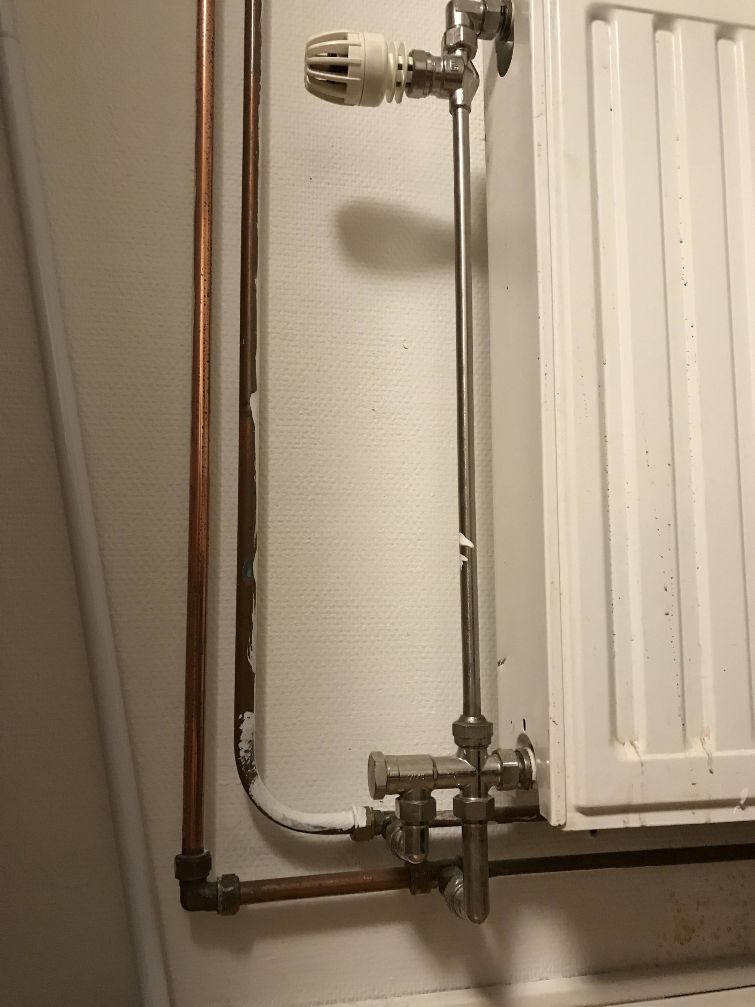

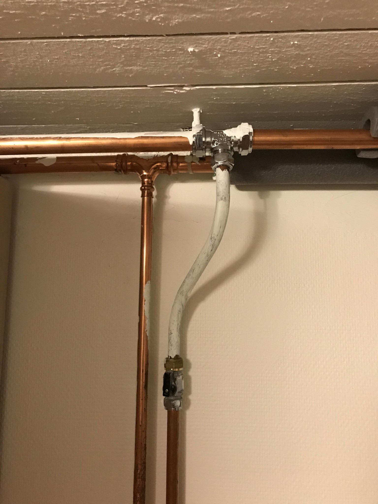

Nej, samma koppel och rör som innan. Är bara uppe vid stammen som jag bytt övergången från järnrören till 22 koppar.
Thermostatventil och kopparanslutning på radiator med övergång från järnrör.
Kopparledningar kopplade till en ventil och en övergång från järnrör vid ett tak.
Rörinstallation med övergång från järnrör till 22 mm kopparledning vid en radiator.

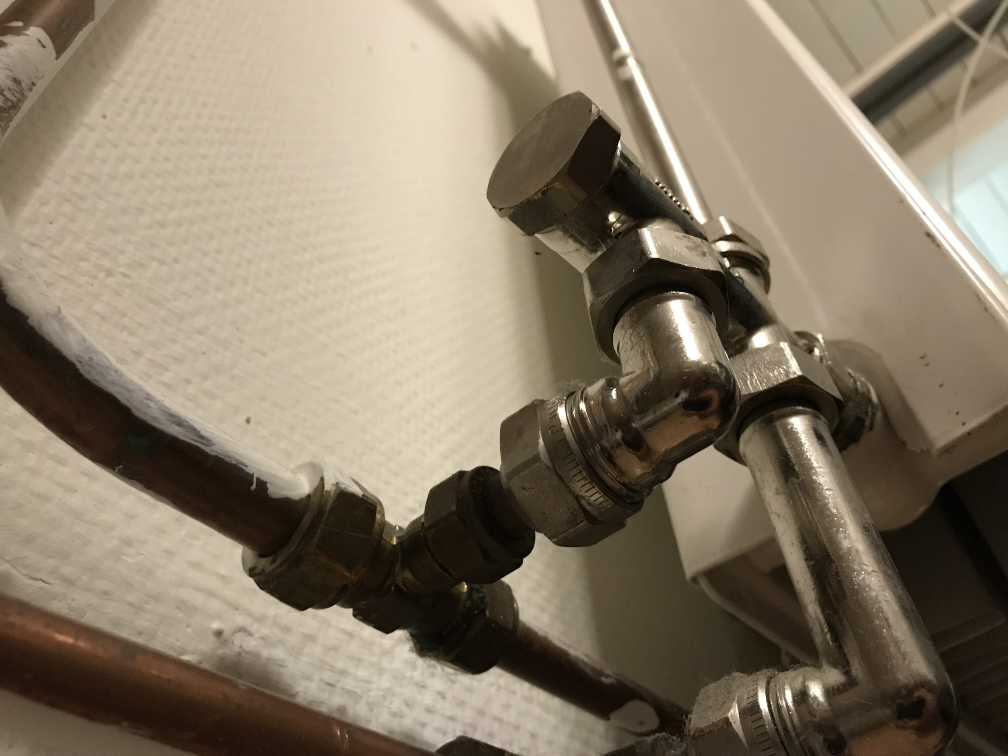

Under den sexkant som sitter på kopplet nederst finns en strypventil är den inskruvad för mycket så kommer det värme när du stänger annat p-g-a att trycket på vattnet går igenom då .
men vid öppning av annat så orkar det inte igenom , kolla om det är så , och skruva ut en till börja med , blir det varmt då , kan du fortsätta med näst radd

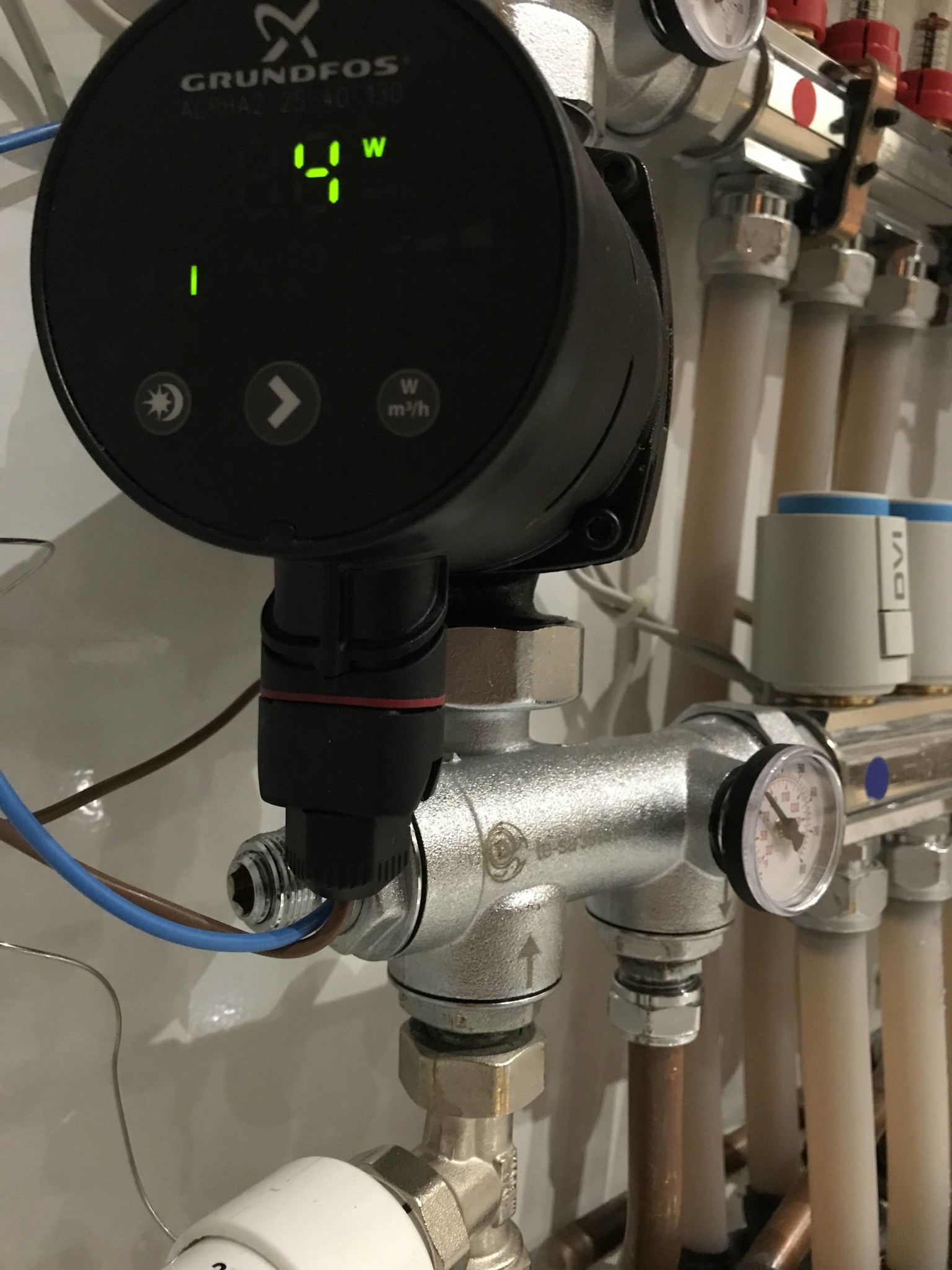

Du måste ju uppenbarligen minska flödena i golvvärmen. Om det inte funkar att ställa om pumpar så kanske du kan strypa på returen?

Det har inte med det aktuella problemet att göra, men jag reagerade på elinstallationen i shuntgruppen för golvvärme ovanplan. Att ansluta pumpen med lösa FK så där, är inte tillåtet. Dessutom verkar det saknas jord.

Du kan fundera på att höja framledningstempen. Då får du mer effekt distribuerat vid samma flöde. Golvvärmen ska ut i slingorna ha låg temp högt flöde men fram till fördelarna kan man ofta ha högre diifftenp. Radiatordelen behöver pss oftast lite högre temp och du får anpassa dig i första hand efter det.
Ska normalt inte vara några konstigheter att klara av att få det rimligt som du har det byggt.

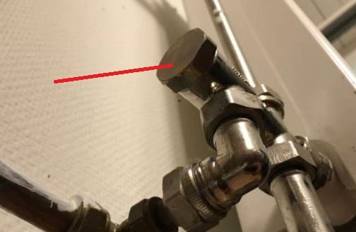

Foto 2
Sorry men jag fattar inte. Var sitter det jag ska skruva på?
På kopplet nertill?
Ska kolla om det går. Borde ju som sagt gå att minska flödet på något vis. Sitter en ställskruv på nedersta delen rill imänden längst till vänster?

Visst är det felaktigt att ha det så. Har bara varit en del strul med att få värmen att funka så jag har haft kopplat ur termostatstyrningen och kopplat pumpen till en brytare. Sen tillbaka igen lite snabbt. Ska självklart kopplas korrekt när jag fått ordning på allt.
Bra att det påpekas dock. Ska vara ordentligt gjort :)

Ja på vänster sida foto 2 är det en sexkantshatt på kopplet ,under den är det en insex eller skruvskalle ,
Känn om dom står öppna ( ska skruvas utåt då ) det kommer inget vatten där , som info om den skruvas i botten så är det helt stängt mot radiatorn , alla varianter måste provas , kanske det är detta , men men
Du behöver strypa primärsidan på golvvärmen, precis som gusvo085 skriver. Troligen är det den ställskruven som du visar på bilden. Känner inte igen fördelaren, men regleringen ser ut som Termeco. På den andra har du motsvarande justering under ett täcklock

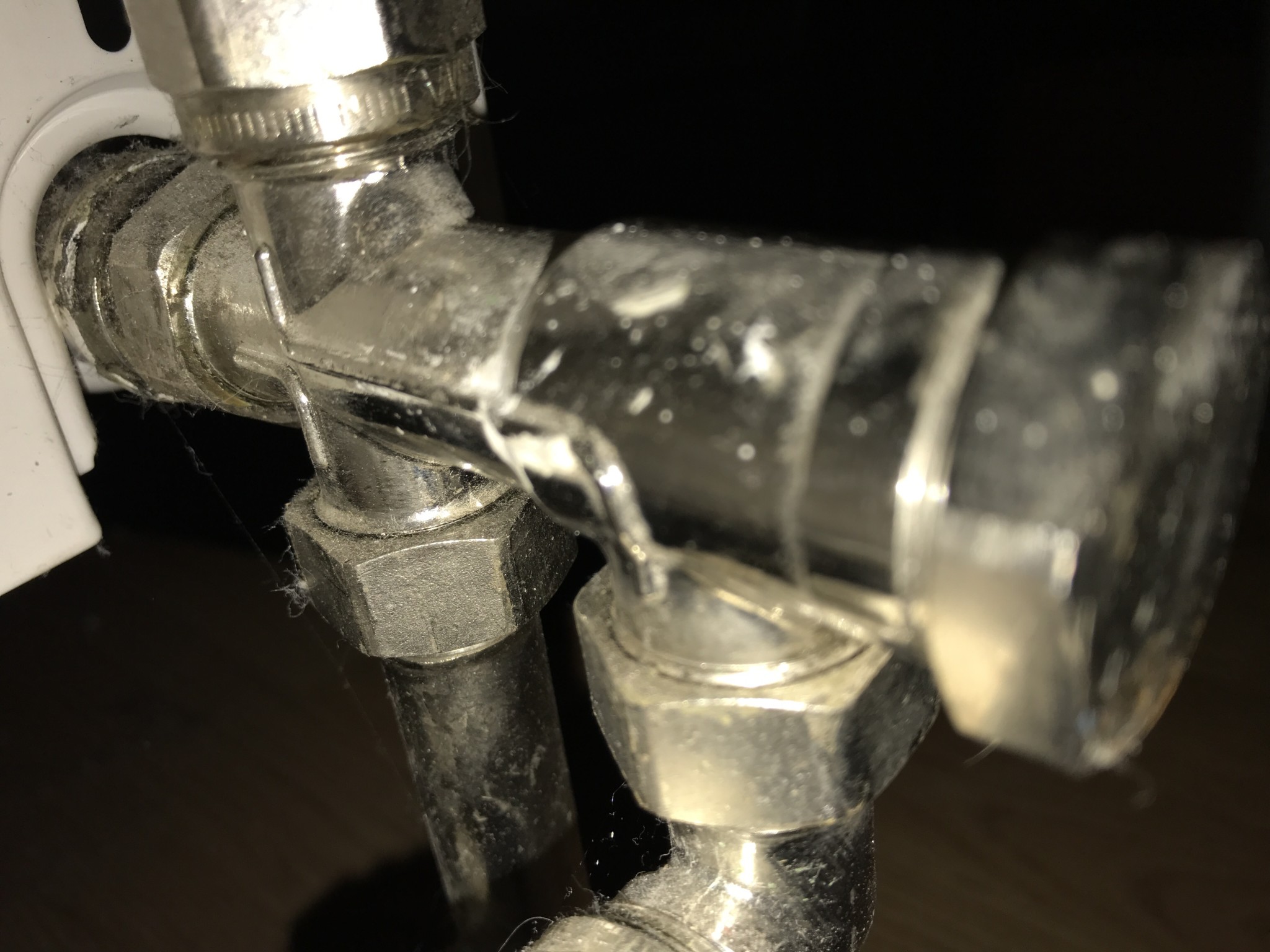

Hittar inget att skruva på :)
Radiatoranslutning med rörförbindelser och ventiler, inga synliga skruvar.
Närbild på rörkoppling och ventil under installation, dammigt och utan synliga skruvar.

Jahaa, bakom den :)
Kollar vidare imorgon, tack för all hjälp idag!!
