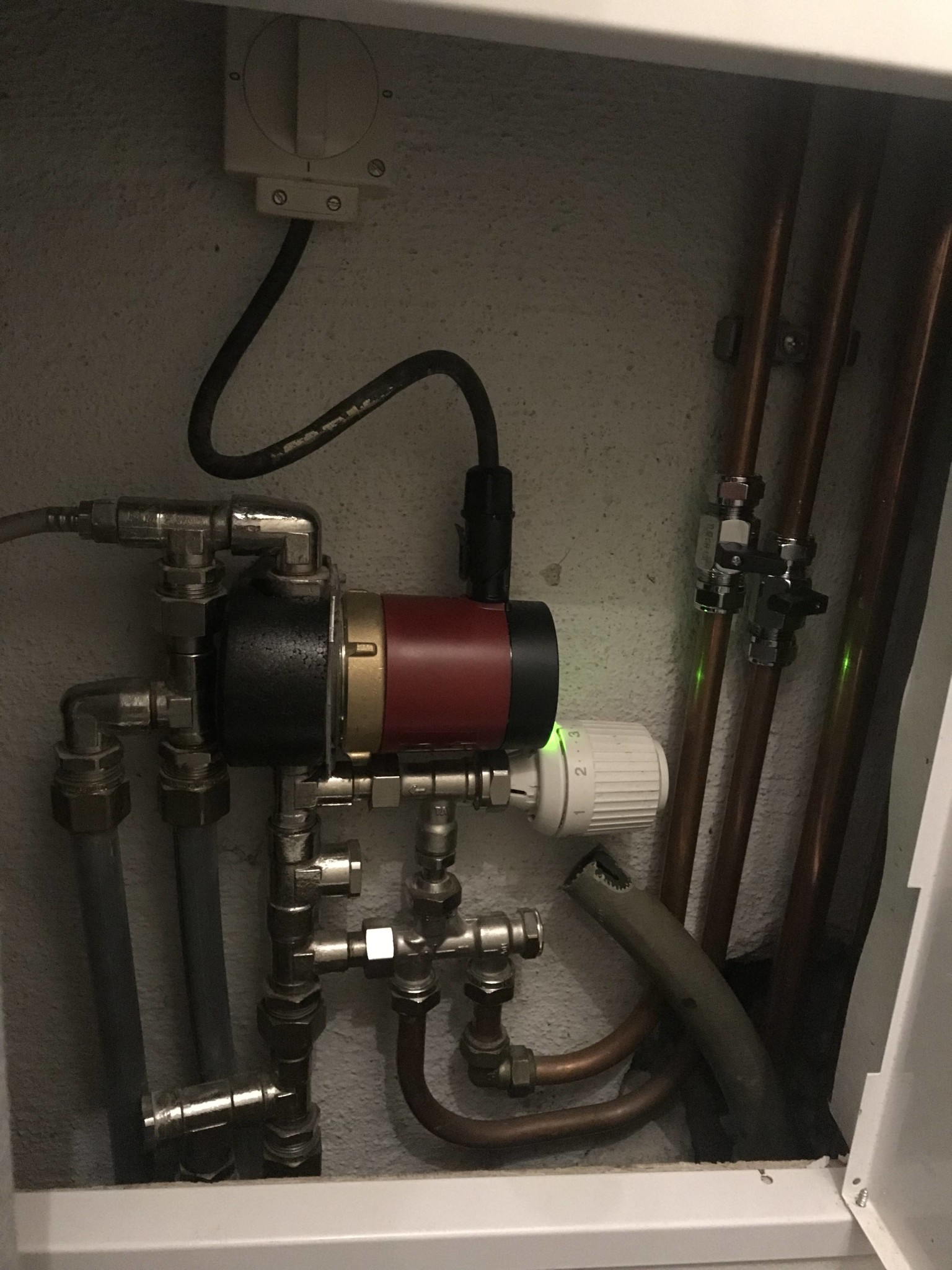

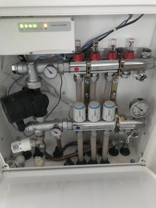

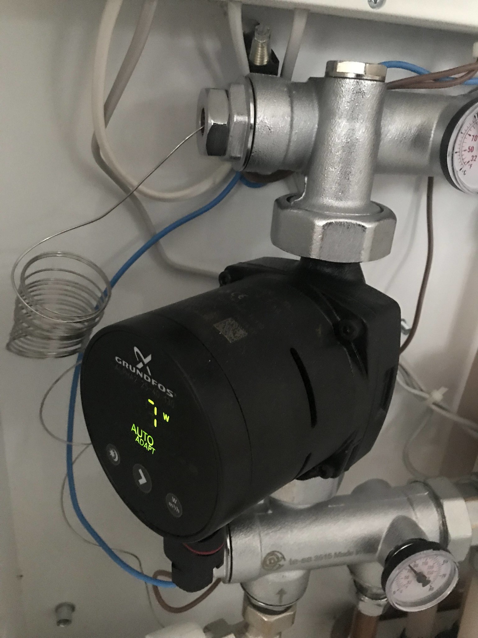

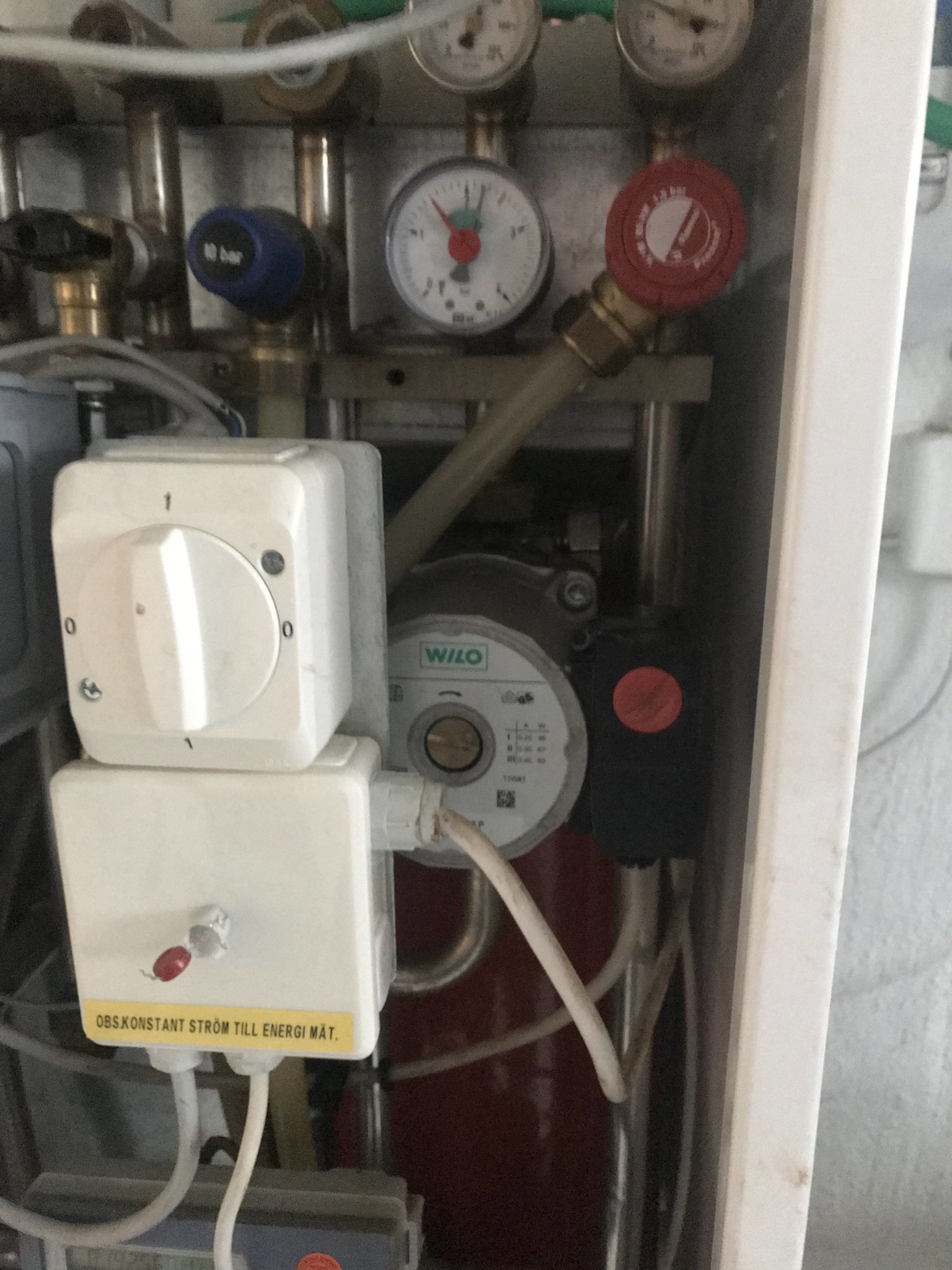

Här är anläggningarna och pumpar.
GV källare.
Ny pump som inte går att ställa. Kör på någon form av autoläge?

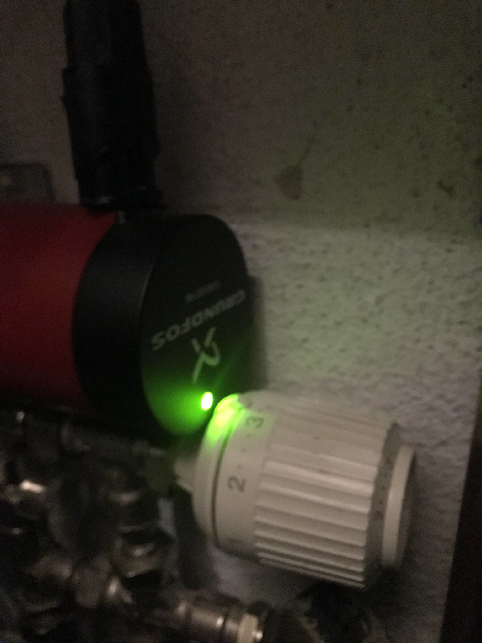

GV ovanplan.
Pumpen ställd på autoläge. Går att ställa manuellt.

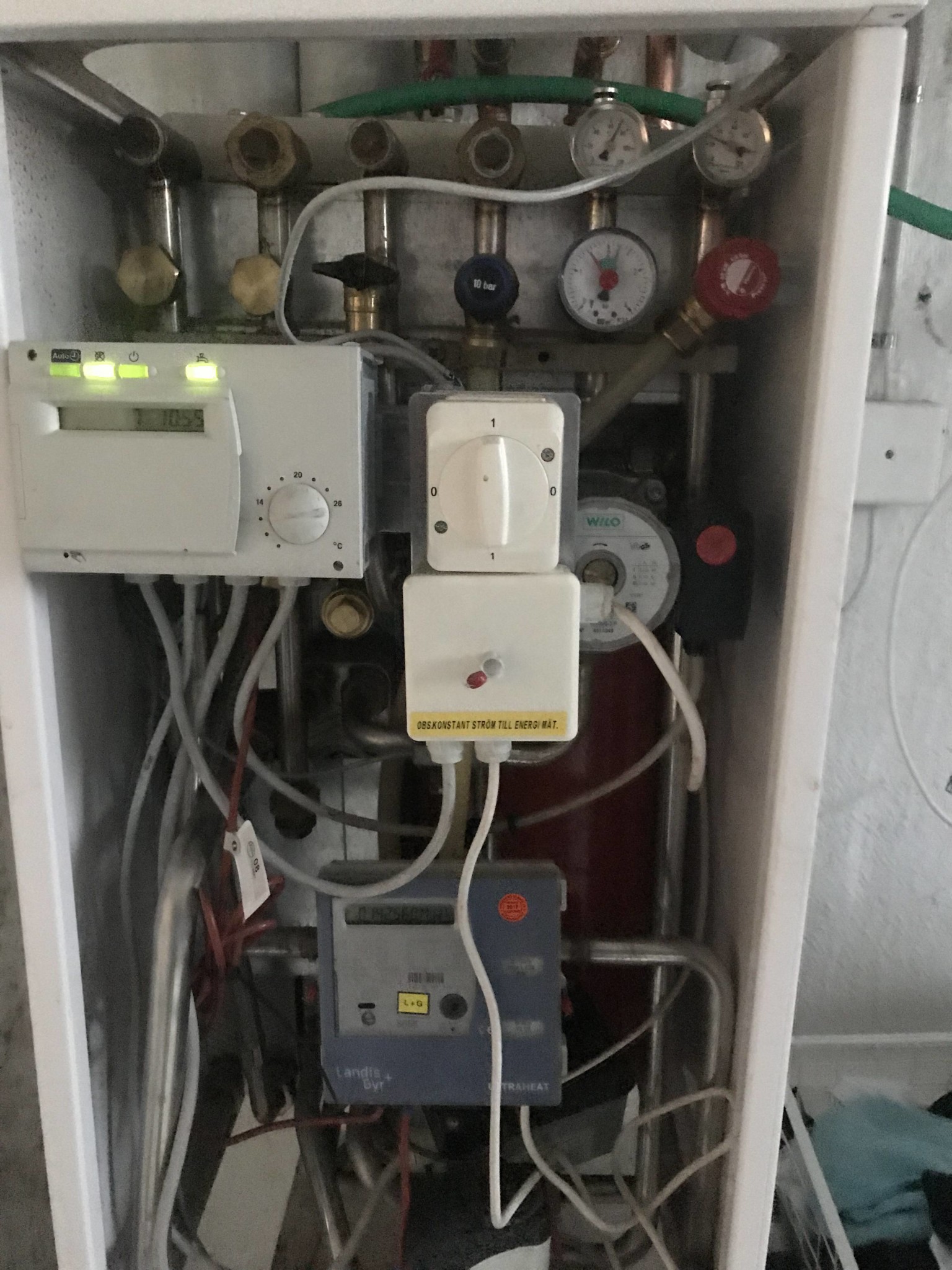

Pumpen i ventralen för fjärrvärmen.
Fick byta dena då den andra började låta mycket och gick ojämt. Funderar på om dom andra pumparna ”suger” och gör så att dena överbelastas?? En amatörtanke

Är det ny inkopplling av GV ,
Bild 2 ballofixer stängda har du glömt öppna innan du tog fotot när du öppnar dom känn på rören , ett ska bli varmt det andra ska vara kallt ett tag
det vita termodonet är för att ställa maxtemp för slingorna
Bild 3 den pumpen kan du ställa fart på genom att trycka på pilen , ställ den i konstant minsta fart
Bild 4 ställ upp på pumpens vred till 3 är maxfart blir lite fart på sekundärvattnet då
Börja med det

Ballofixerna är stängda efter att jag testat så det visste jag om. När den kör så bli ena röret varm och det andra svalare.
Bild 3 GV på övre plan är en ny installation ja.
Har testat att öka o sänka hastigheten på pumpen. Problemet kvarstår dock att jag inte får värme till GV i källaren eller radiatorer i källaren.
Pumpen på fjärrvärmecentralen står på max. Har testat att sänka här med, men såklart utan att det ger värme på alla 3 sektioner samtidigt.

Är lite fundersam på den pump som sitter i FJV , det är huvudpumpen för hela systemet och ska ha kraft att försörja allt , om den står på max nu så verkar den inte ge det som behövs
Är du säker på att den snurrar som den ska , blir det för lite tryck från den så kan annan pump sno flödet till en del

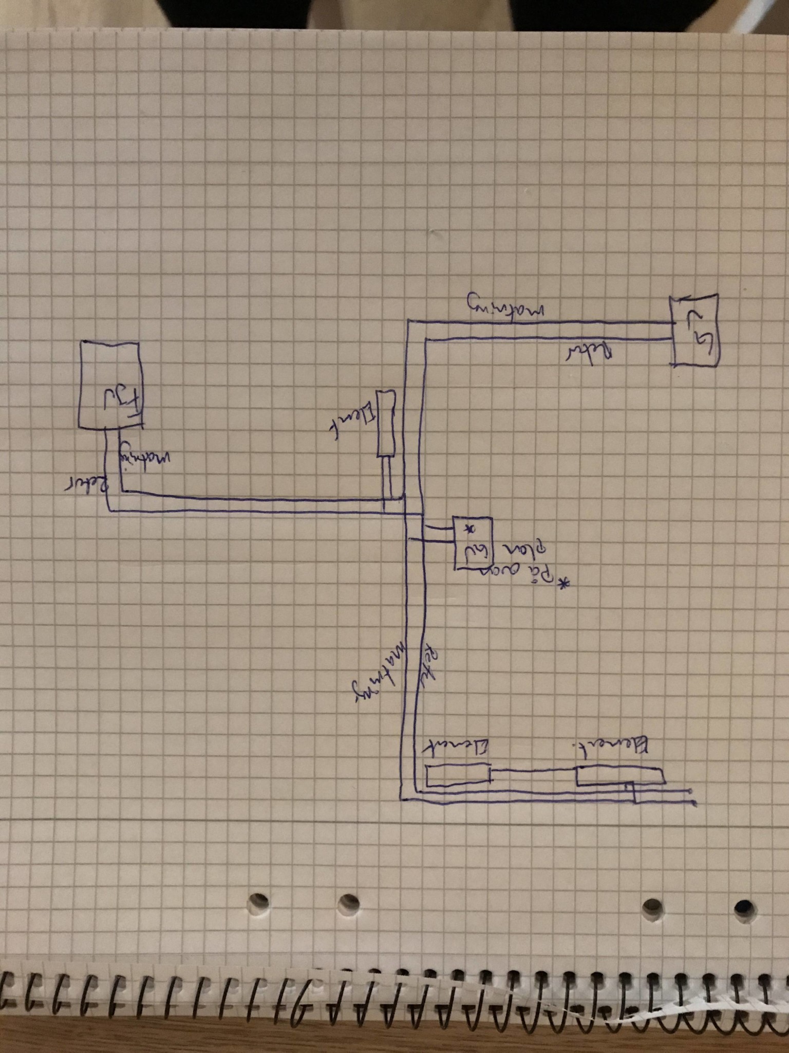

Kan du göra en enkel skiss hur det ser ut nu med rör pumpar radd GV , kanske går att se hur det ser ut

En enkel skiss men jag tror du fattar den
Jag har inte satt in några nya radiatorer. Tog bort alla på ovanplan (Entreplan) och ersatte det med GV. (6 element som togs bort, gamla gjutjärnspjäser)
Allt annat är i källaren och det ända jag gjort där är att jag bytt ut dom gamla järnrören i srammen till 22mm kopparrör. Pumpen på FJV är utbytt till samma som original då den gamla lät som den skulle skära när som. Står som sagt på max. Innan utbyte av stammen och insättning av GV på entreplan så körde allt fint på mellan hastighet på pumpen i FJV-anläggningen.

Det är något kanske som stoppar flödet , till radiatorerna har du termoventiler på dom , har du kollat så inte piggen innanför donet har fastnat i stängt läge eller kärvar
PÅ bild 4 . där står alla termodon helt öppna ,är det p-g-a det kallt i de rummen eller står termostaterna på max , och du har ett flöde på 2L/min = 360L och temperaturen in och ut ser lika ut enligt mätarna , det är direktflöde där .
Vet du hur långa slingorna är , det ska vara skillnad på ca 3-4C mellan in och ut , vad händer om du skruvar på de blå där , så det blir ca 1,2 L/MIN , då blir det lite mindre vatten för pumpen att sno från det övriga

De två elementen. De har du bara skissat upp fel? För så som du har ritat fungerar inte.

Det ska inte vara något som stoppar flödet. Jag kan ju få värme i ett system i taget om jag stänger av flödet till övriga. Även i radiatorerna om båda GV är stängda. (Jag har ballofixer så jag kan strypa båda)
Termostaterna på radiatorer a är helt öppna, piggarna kollade o smörjda. Även luftat dom.
I GV på bild 4 kan jag inte ställa något per slinga. Dom blåa ”ställdonen” öppnar hela stänger bara resp slinga via trådlös termostat. Dom är alltid öppna så länge rummet är under 20 grader. Brukar bara få upp det till typ 19,5 sen får jag elda på i kaminen. Men då stänger dom när rummet är uppe i temp. Jag kan ta bort dom och sätta dit en skruvbar del för att sänka flödet i någon slinga?
Just nu skiljer det typ bara knappt 2 grader på in och ut så jag kanske ska sänka pumpen på denna shunten till lägsta för att se om det hjälper.
Men som sagt. FJV borde kunna trycka ut mer i stammen än vad som går åt till GV?
Är lite osäker på längden på slingorna. Vet dock att det är 3 ca lika stora. 20 mm slang med cc300 på slingorna.
