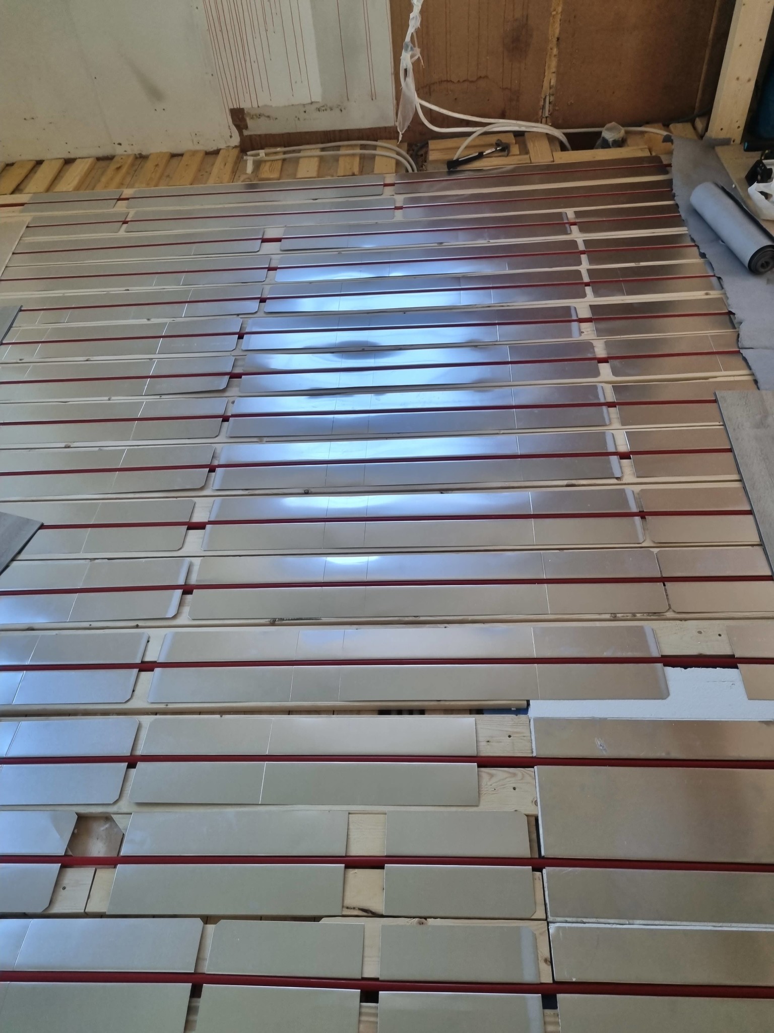

Lägger vattenburen golvvärme förlagd i glespanel på en våning, ca 80m².
Slinglängderna är följande; 62, 67, 83 och 103m.
Om jag förstått det rätt så är max rekommenderad slinglängd med 16mm sla g runt 80-90m, korrekt?
Kommer jag genom att justera flödena kunna få en jämn temperatur tror ni? Någon som har erfarenhet av slingor över 100m med 16mm slang?
Jag kan fortfarande hyfsat enkelt kapa bort ca 10-12m genom att ta dra om slingan något, men helst vill jag såklart stänga golven och få ett funktionellt hus igen

Vaknade imorse efter att ha läst allt som finns tillgängligt via Google inklusive avhandlingar från universitet bara för att upptäcka att jag läst fel på slangens meterangivelse. Det jag läste som en 3a var en 5a och vips så var slingans längd 83 meter istället för 103 vilket känns mycket bättre...
