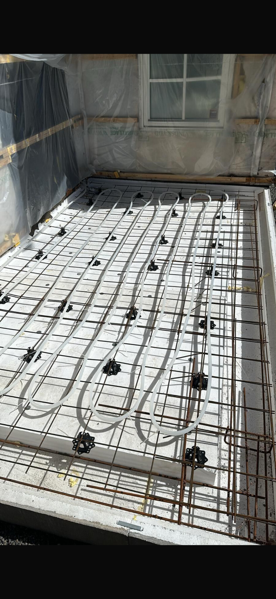

Fick en bild på ytan som förlängdes (och som är kall) men det konstiga är att det är 7,5 kvm som byggdes ut men de resterande 7,5 original ytan är också kall? Borde de inte vara så att varmvatten borde tränga åtminstone i original ytan hålla den varm någorlunda? Om risken är nu att slangen har klämts till i nya ytan som du ser på bilden?

Nej är det stopp någonstans i slangen, så är det inget flöde genom den och hela slingan blir kall.

Vad tycker du om bilden på dragningen ser ut att slangarna korsar varandra tyvärr är risken att de har klämts vid gjutning?

Man ser ju inte hela slingan på bilden men tycker inte det ser ut som några tydliga problem.
Har du någon bild på övergången mellan gamla huset och tillbyggnaden? Måste ha lite rörelse mån i genomföringen, för om tillbyggnaden sätter sig lite, så kan slangen klämmmas även där.

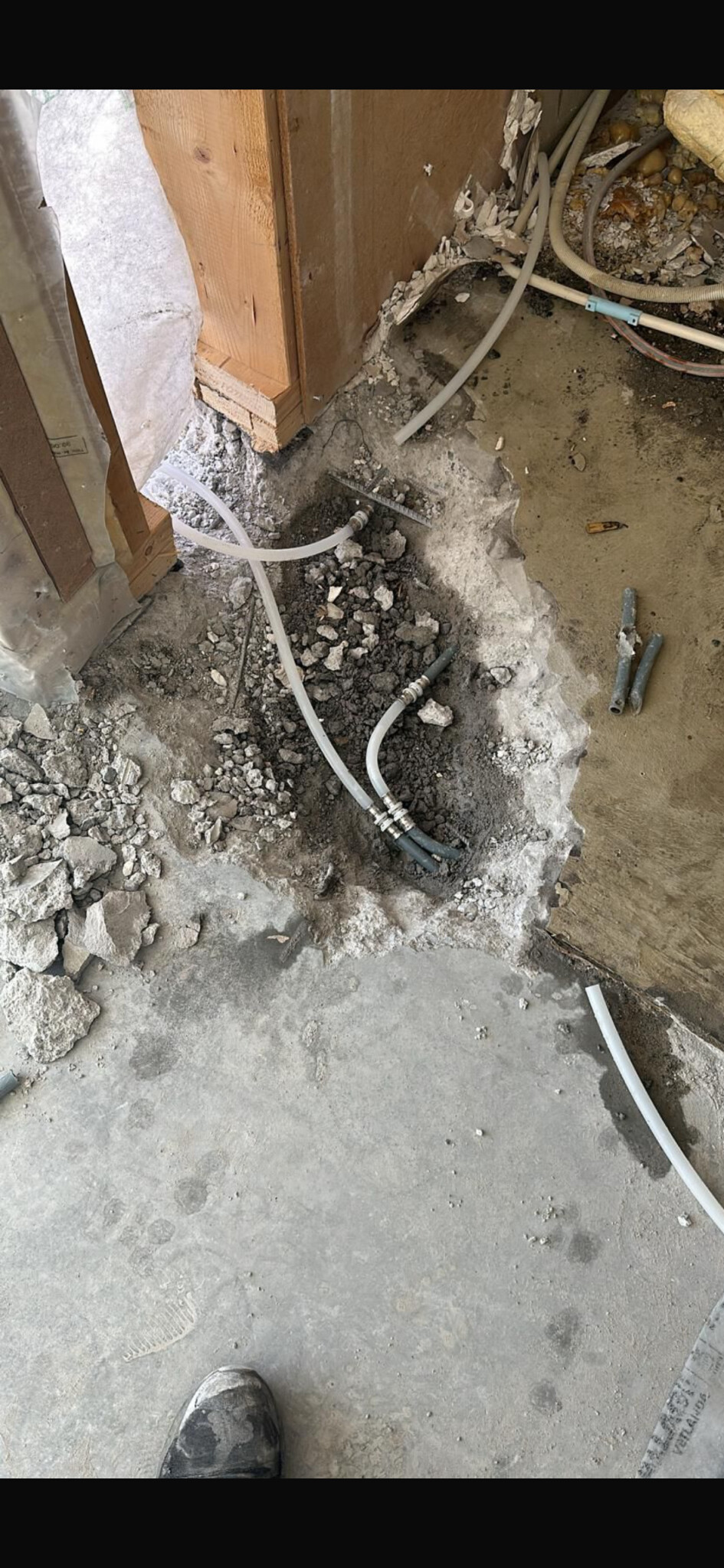

Väggen som du ser på bilden är borta idag då den togs bort.
  • Rivning av vägg med exponerad rördragning och spillror på betonggolv.

Slangarna tål mycket stryk och i och med att du säger att det är helt stopp så är det märkligt. Men som sagt - skruva loss slangen från fördelaren och spola direkt och se om det kommer något vatten öht. Ev peta i en elfjäder för att eventuellt känna om det finns något stopp.
