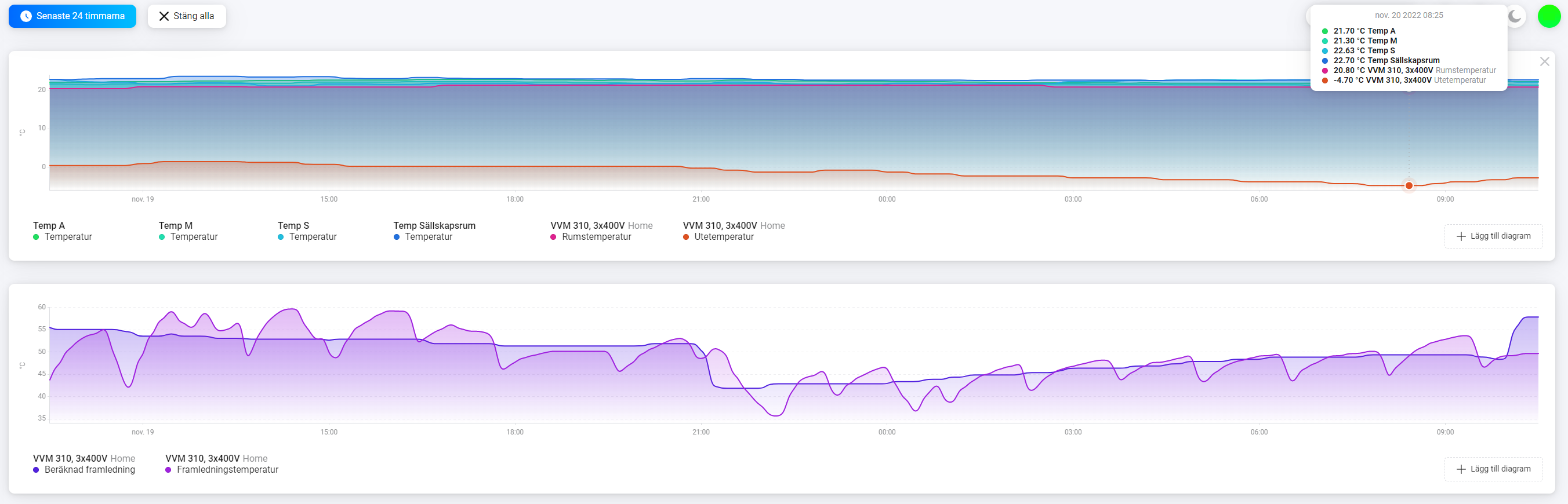

Här kan man se data över 24 timmar :
https://i.imgur.com/gkKyXfR.png

Ska se om jag kan lägga in en tempsensor här för att få in lite data i systemet.
