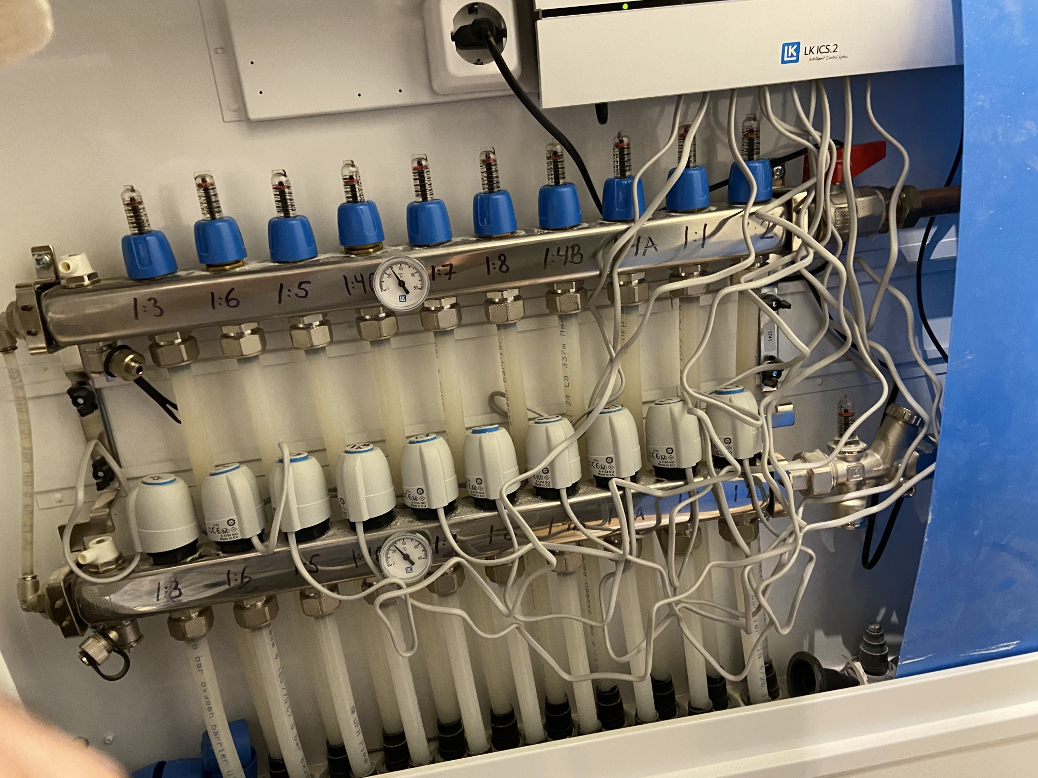

Vi har nyproduktion med LK värmesystem har framlednings temperatur på 45 grader ändå så blir halva huset specifik tre rum bredvid varandra inte varma alls ligger rund 19 till 20 grader hela tiden och har lagt termostaten på 25 grader.
vad kan det vara för fel?
tack :)

Ett tips är att börja med att montera alla ställdon på rätt håll så att du ser om dom är öppna eller stängda, ibland hänger dom sig och som fördelaren ser ut nu så är det svårt att avgöra.
Organisera kablaget så ser det trevligare ut också. :)
Vilka slingor på bilden är kalla?
Att systemet är inställt på 45 grader innebär att du vid DUT (Dimensionerande utetemperatur exempelvis -20) har ut 45 grader i slingorna.
Kolla rumsgivarna och ställ upp dom på max och vänta sedan.
Tack för ditt svar jag började nu lägga alla rumsgivare på max där det har varit kallt.
Det är några slingor som är kalla det är tre st bredvid varandra vi har enplanshus så halva delen är kall den delen som är längst bort från skåpet.
Vad är det som avgör om ställdon är avstängt eller öppen?

Temperaturen i rummet som slingan betjänar.

det ligger på 20 grader just nu
Vector
Titta så ställdonen om dom öppnat än.

Ställdonen är öppna om "locket" på toppen är uppe och det syns en blå markering. Det ser ut på bilden som att tre av ställdonen inte är helt öppna
Står termostaterna på samma temp? Vi hade råkat koppla ställdonen till fel termostat i tre rum och det gav väldigt konstig värme. Termostat i sovrum mot slingan i matrum, termostat i matrum mot slingan i badrum osv
tack nu förstår jag de blåa markeringarna men om de är stängda vad gör man för och få de öppna igen? Är det bara att ta bort ställdonen och låta det va i några timmar?

ställdon är inte öppnat än jag har lagt termostaten på Max sedan igår ikväll kl 22
