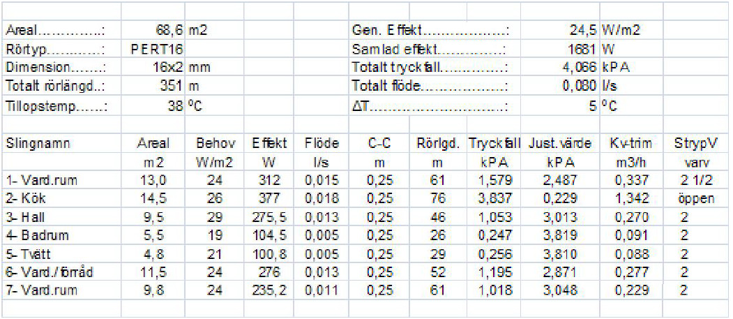

Jag har vattenburen golvvärme på nedre planet (betongplatta) och har problem både med ojämn temp över tid och mellan olika delar av golvet. Jag har nu fått tag på ritningen över golvvärmen och i denna noter om slingornas yta/längd samt beräknade värden inklusive hur mycket öppet det ska vara på fördelaren. Det ser ut som i denna bild:
Vad står kolumnerna "Just.värde" och "Kv-trim" (?) för? Jag vet inte hur allt hänger ihop, men jag reagerar på att kök är helt öppen (= 5+ varv) och övriga är på 2 varv, fast effektbehovet varierar ganska mycket även mellan dem. Jag förstår att slingans längd och därmed tryckfall spelar in men ser det rimligt ut?
Det är hursomhelst inte så här det är inställt. Nedan tabell har värdena på ventilöppning från ritningen, värdena man får ut ur Neotherms tabell utifrån slingans längd (jag förstår att det är en förenklad modell) samt det faktiskt injusterade värdet som entreprenören lämnat:

Det första som slog mig var att jag borde "rätta till" så att det stämmer med ritningen. Men jag reagerar som sagt på hur högt slinga 2 (kök) är ställd jämfört med de andra. Till saken hör också att det är där det är klart varmast redan (både i luft och på golvet).
Så, ja, förvirringen är total. All insikt i vad som är vad och eventuellt rätt eller fel mottages tacksamt.

Har du termodon på fördelarna och termostater , om inte ska du ställa flödet ,
Du stryper in så att det skiljer ca 4C på utgående slinga och retur , det kan ta ett tag att göra det då GV är trögt , efter varje större injustering så bör du vänta nästan ett dygn .
Samt att när du stryper en så ökar det på en annan . lite som ett moment 22 , blir en hel del vändor

Ja, det är nog en shunt (sitter "i" FJV och styrs av regulatorn?) för allt. Men det sitter som sagt en maxtermostat i kretsen med golvvärmefördelarna. Kretsen till radiatorerna grenar av direkt från FJV så den maxtemperaturregleras inte. Jag vet inte om man kan tolka det som att radiatorerna får tillgång till "resten" av värmen eller hur man ska tolka det.
Nu har jag hur som helst laborerat i några dagar i kallvädret med bortkopplade rumstermostater (alltså styrning bara utifrån reglerkurva och utomhustemperatur). Jag har justerat ned kurvlutningen något då det blev för varmt. Återstår att se om jag får justera upp kurvförskjutningen när det blir mildare.
Jag har också skruvat om något på strypningen för slingorna för att få en mer jämn golvtemperatur. Jag har utgått från de beräknade strypningarna från ritningen men justerat lite så att de ytor som har mer yttervägg har fått lite mer och de som ligger mer mitt i plattan har fått lite mindre.
Det enda som är "problem" just nu, och det är ingen stor grej, är att det blir lite ojämn temp under dygnet. Det är kallt på morgonen och rätt varmt på kvällen. Jag gissar att det är en kombination av åtminstone två faktorer. För det första trögheten i plattan som gör att den extra värme som tillförs under natten, när temperaturen sjunker ute och utomhuskompenseringen justerar upp framledningstemperaturen, sipprar upp för långsamt genom plattan. För det andra att vi under eftermiddag/kväll tillför andra värmekällor (matlagning, lampor, oss själva...).
