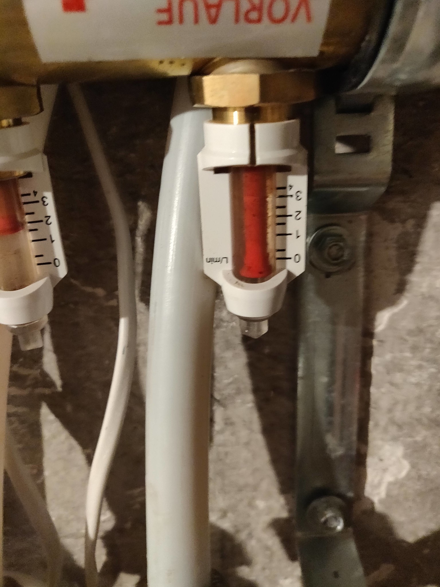

Röret till vänster blir varmt men bara upp till den blå linjen jag ritade på bilden. Jag förstår inte riktigt hur den blandar tillopp och retur för att nå en temperatur. Men det kanske förklarar varför röret bara är varmt upp till det sträcket.R RoBo skrev:
Skruva av ventilen på det vänstra inkommande röret och kolla så inte piggen fastnat, skall fjädra vid tryck på den. Det fungerar så att pumpen pumpar runt det som är i slingorna och ventilen som du har på 65 släpper in varmt vatten när det behövs enligt den inställning den har.
Okej, den återfjädrar, ganska styv men kändes inte som att den var dålig.R RoBo skrev:
Den står på 62 grader men den styr ju ingenting längre då framledningstemperaturen från värmepumpen är den värmen den får oavsett inställning där.

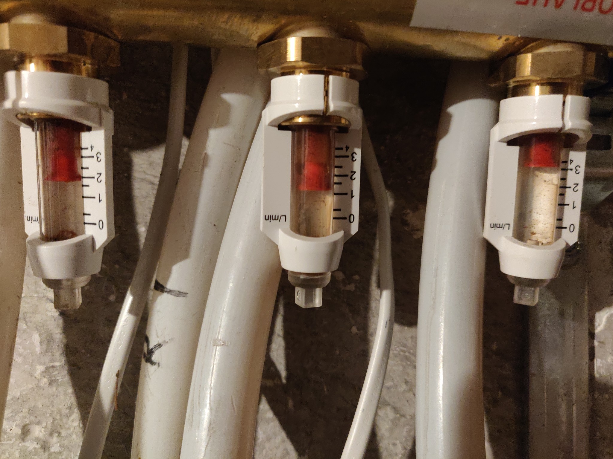

Den släpper igenom till 62 gr. Så den kanske du behöver justera ner till vintern. Är du säker på att flödesmätarna visar att det är flöde ? Ta annars av ställdonen är liknande ventiler där också med piggar som skall fjädra. Du kan även ha dom av då skall det vara fullt flöde i alla.
Bra då vet jag hur den funkar.R RoBo skrev:
Jag tog av dem alla 3 men de har nog redan max flöde för när jag trycker in piggen så stängs flödet.
Öppet med och utan motor:
Manuellt intryckt pinne:
Så flöde är där, pumpen funkar, men varmt vatten går inte fram eller blandas ut med kallt vatten i för hög grad

Hade tidigare en gaspanna, fick nu äntligen bytt den till en luft/vatten värmepump från IVT.
Vi har mestadels golvvärme på nedervåningen men bara radiatorer på övervåningen, alla radiatorer oavsett plan blir lagom temperatur (styrs centralt av värmepumpen).
Däremot är golvvärmen iskall.
Jag tror det har att göra med hur den blandar kallvatten och den förväntade sig innan max temperatur hela tiden, men får nu rätt temperatur och blandar ut det ändå?
Min fråga är då hur jag justerar så att golvvärmen faktiskt fungerar, för nu är nederplan väldigt kallt (tur det är sommar). Är det den svarta saken mellan de 2 rören som ska justeras? Termostaten på golvvärmen står på 62*C
Se bild nedan på hur det ser ut och vart värmen slutar:
Du kan även lufta ur slingorna till höger om svamparna, med en luftnyckel.
Men se till att du har tryck i systemet innan.
Man kan även stänga returen, den blå ventilen på fördelaren, samtidigt som du luftar. Men du bör ha fullt flöde på slingorna då. Så det verkligen snurrar när du luftar.
