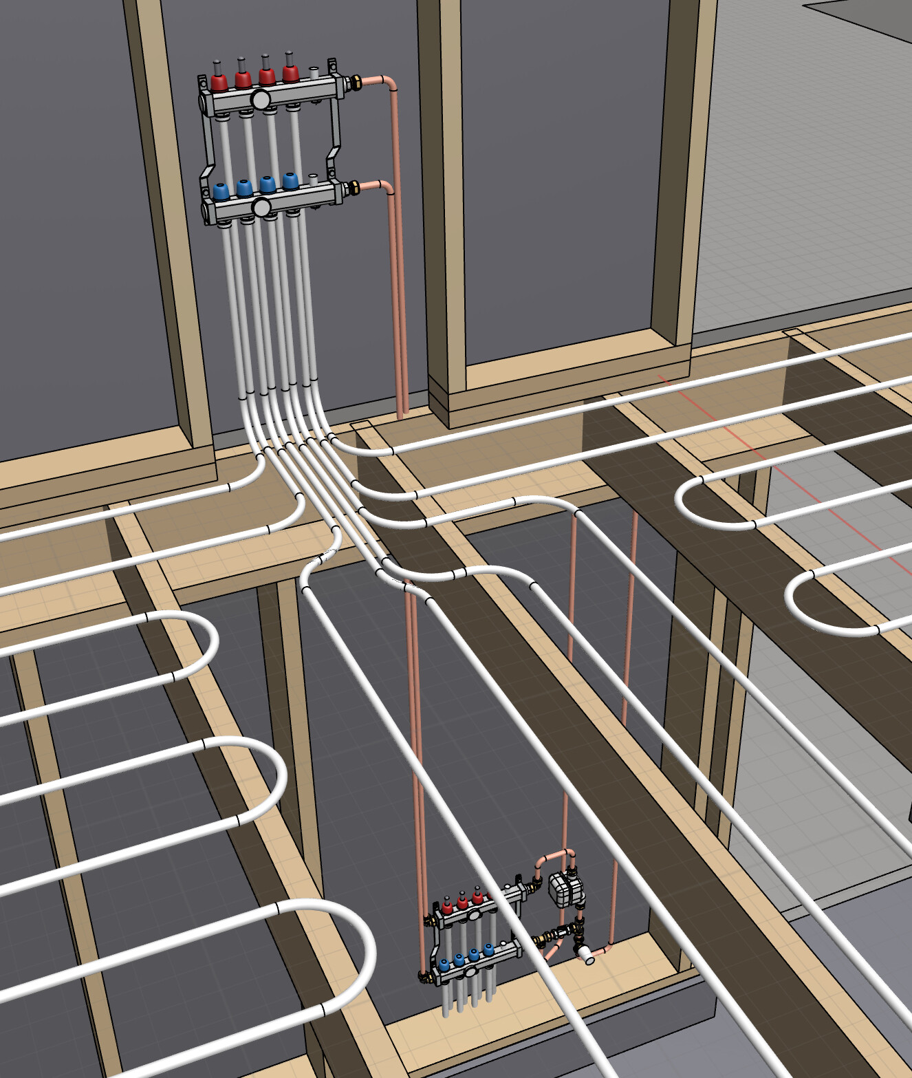

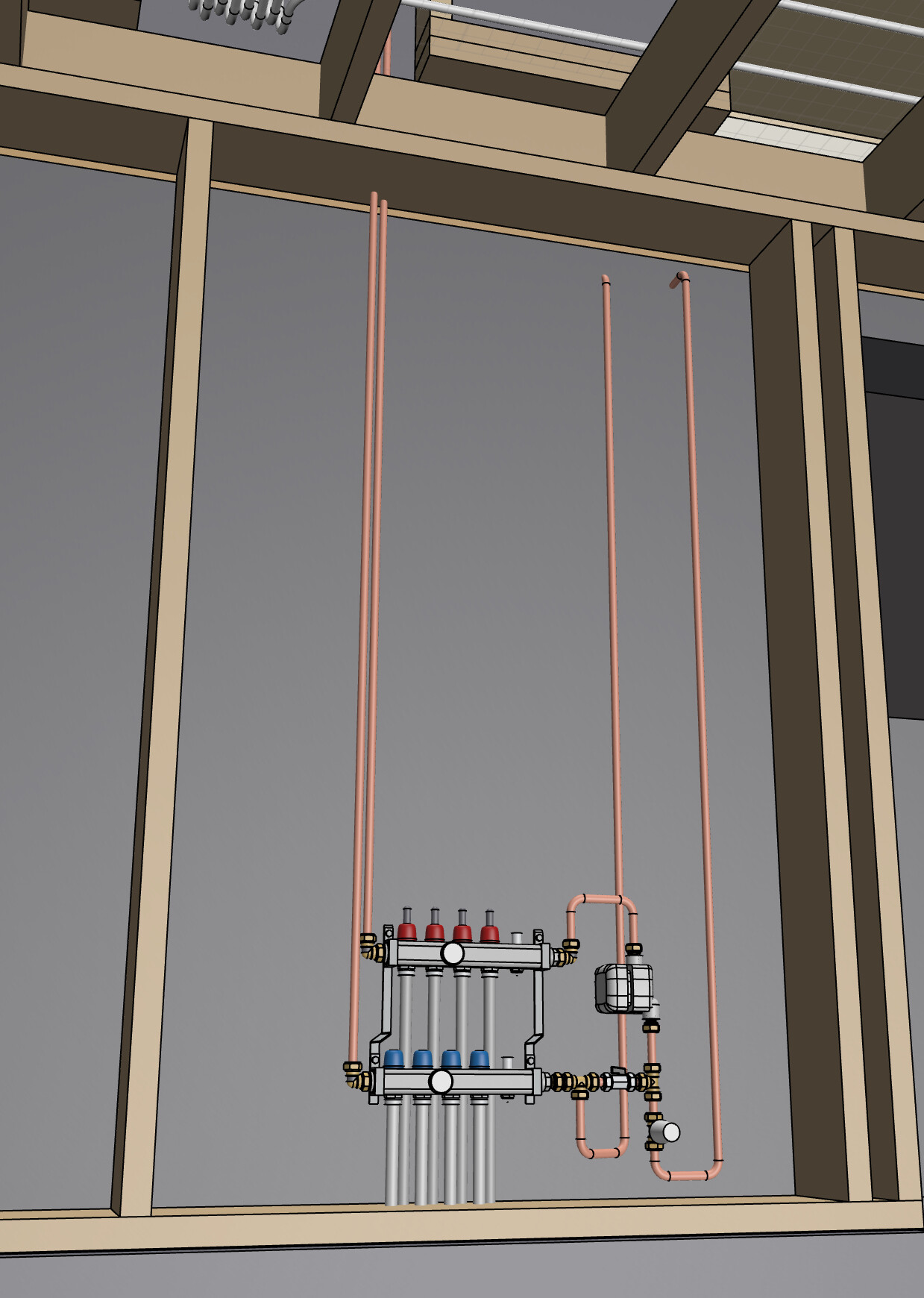

Har skissat lite …
Om jag sätter en fördelare på varje plan i serie (kan inte ha betydelse om man har en fördelare med 8 slingor eller två med 4 var) så borde det fungera. Pump på nedre plan och trådlös termostat som styrs av givare på övre plan.
  • Diagram över rörsystem för golvvärme med fördelare på två våningar, inklusive värmeslingor och anslutningar.
  • Skiss av rörsystem med två fördelare i serie, kopparrör och en ventil monterad på en vägg.
Ingen matning i serie, mellan fördelarna, då kan du få problem med flödet. Det ska vara sepparata matningar till varje fördelare,
Matningarna ska kopplas in på matarröret direkt efter värmekällan.

Kanke inte, det är pumpen i VP som det ska vara full fart på. Inte någon fartreglering från VP, som ska vara så bra enligt vissa. I nya VP så kan auto prickas bort och ställa en minfart i %, till 100 % att börja med.
Det är inga konstigheter att bygga på detta vis. Fördelare i två plan. Det är standard.
Angående att koppla parallellt eller i serie så har jag provat båda alternativen och båda verkar fungera utmärkt. I 20 år har jag kört med avstick till respektive fördelare, men nu har jag tagit bort det sedan ett par år och fördelarna sitter nu i serie med varandra istället. Har ett grovt rör mellan dessa (25mm pex om jag minns rätt) så nu är det som om alla fördelare sitter på en lång rad, fast på olika våningsplan.
Jag kan se antydan till balansförändring mellan våningsplanen nu och det är den första fördelaren där det verkar bli lite varmare än det behöver vara (jag har ingen termostatreglering) så under vintern kommer jag strypa ett par av dessa slingor lite för att få ner temperaturen jämfört med övriga golv.

”så nu är det som om alla fördelare sitter på en lång rad” … precis så jag tänkte, systemet vet ju inte om det är en åtta eller två fyror i serie!
