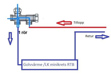

Jag ska installera en LK minikrets RTB på radiatorkretsen men jag är orolig över att temperaturen på tilloppet kan bli för hög när det blir som kallast i vinter. Minikretsen har en max temp på 55 grader och mitt system har legat över det emellanåt.
För att komma runt problemet med för hög temp funderar jag på om det skulle gå att montera minikretsen i serie med en handdukstork. Tanken är att golvvärmens tilllopp ska kopplas på handdukstorkens retur för att på så sätt få ned temperaturen. Handdukstorken kopplas med en vattenventil för 1-rör och minikretsens "shunt" monteras på golvvärmeslingan .
Skulle det fungera?
  • Schema för golvvärme med enkelrörskoppling, flödesriktningar, och LK minikrets RTB indikerat.
