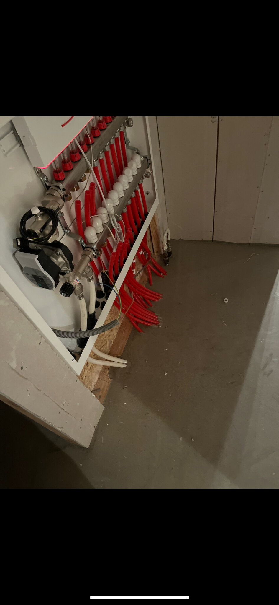

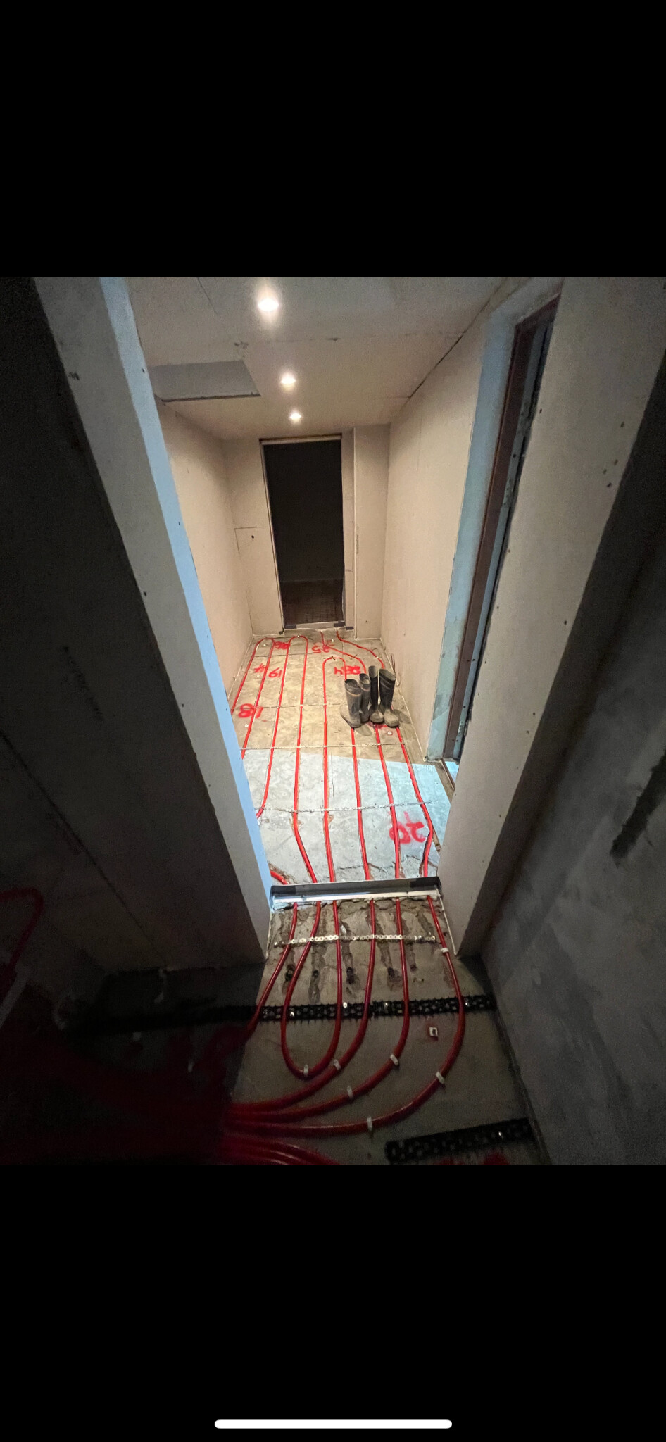

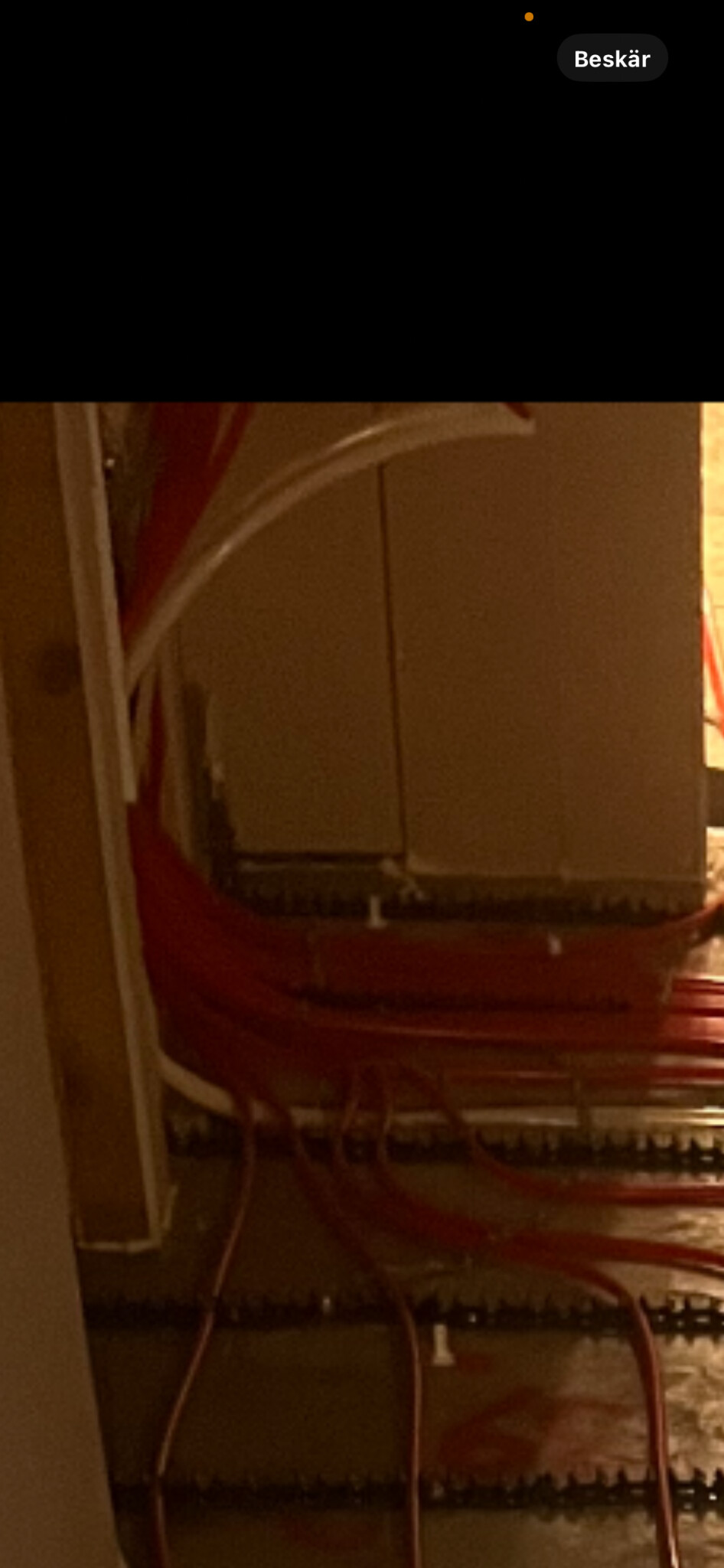

Behöver lite råd, pga vattenläcka bor min fru och barnen inte hemma just nu medans nytt värmesystem läggs in och golv åtgärdats, jag har knappt varit i huset på 6 veckor men kom idag och blev förvånad över hur det nya vattenskåpet ser ut. Nu är det sent, har absolut lite panik och ska skriva till VVS imorgon för vill inte störa såhär sent, men något känns inte rätt i magen.

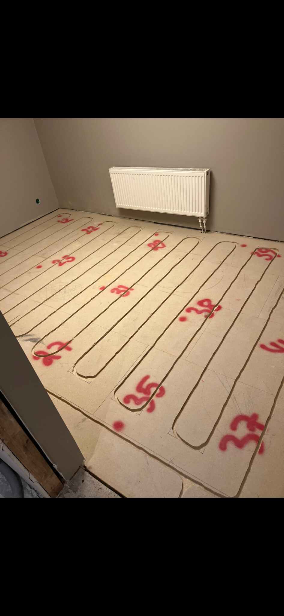

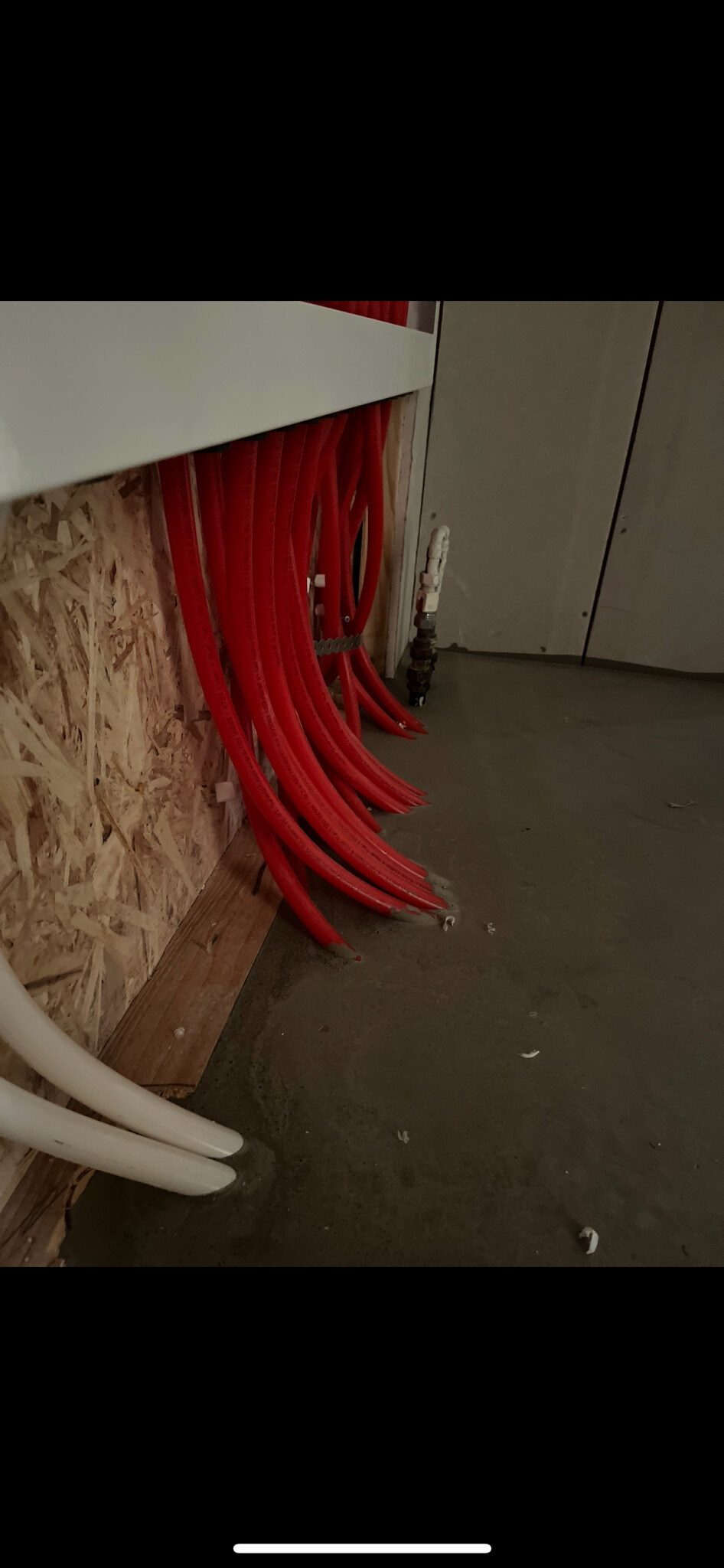

Nytt golvvärme system, flytspacklat golv, slangarna kommer upp från marken ca 20 cm från väggen, hur ska man lägga parkett på detta? Ska det se ut såhär för när vi kollade hur allt skulle se ut innan var det inte såhär bilderna såg ut hur ett vattenskåp ska se ut.
Bra att nämna är att det lagts golvvärme på ca 60kvm och huset är 160 så det är förberett för mer som kommer renoveras till sommaren.
Obs. Kommer inte hänga ut företaget, det jobbar väldigt fina killar där, och vet inte om detta bara är resultatet av för mycket jobb/stress.

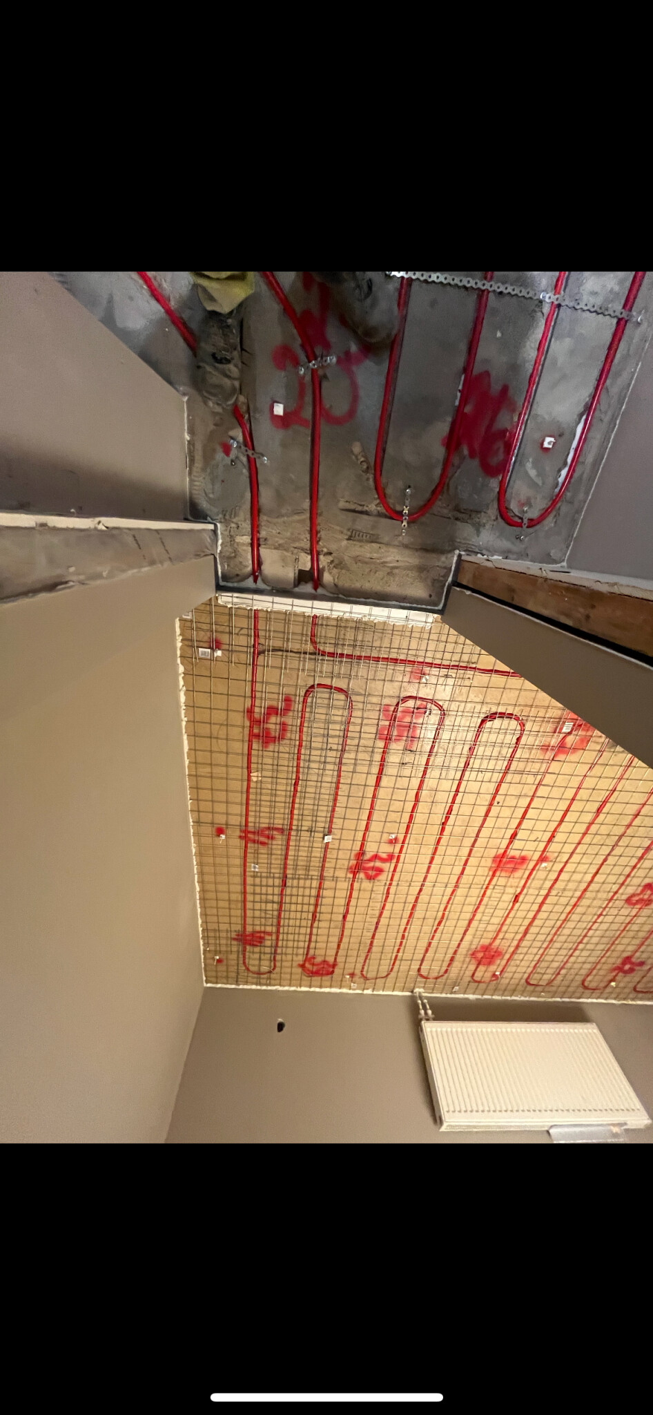

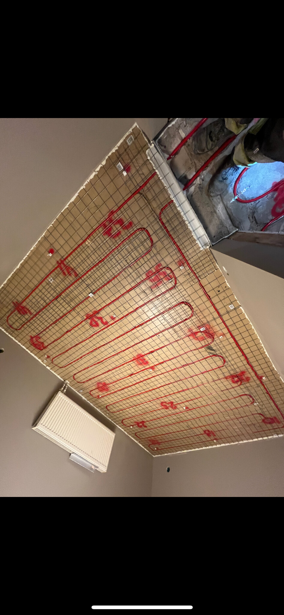

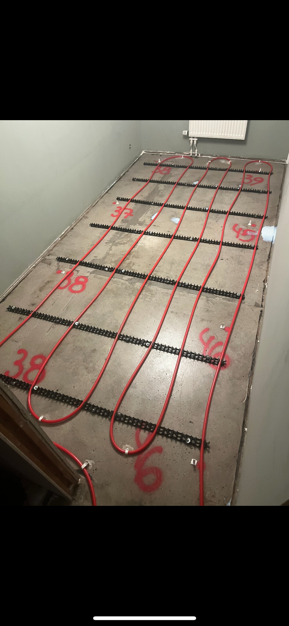

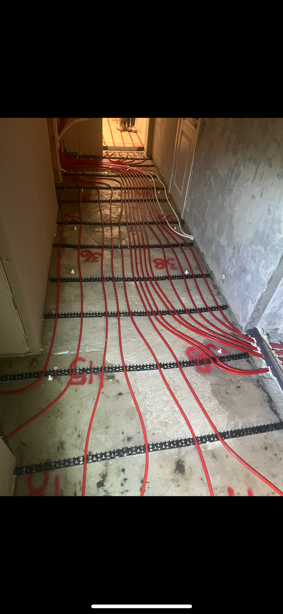

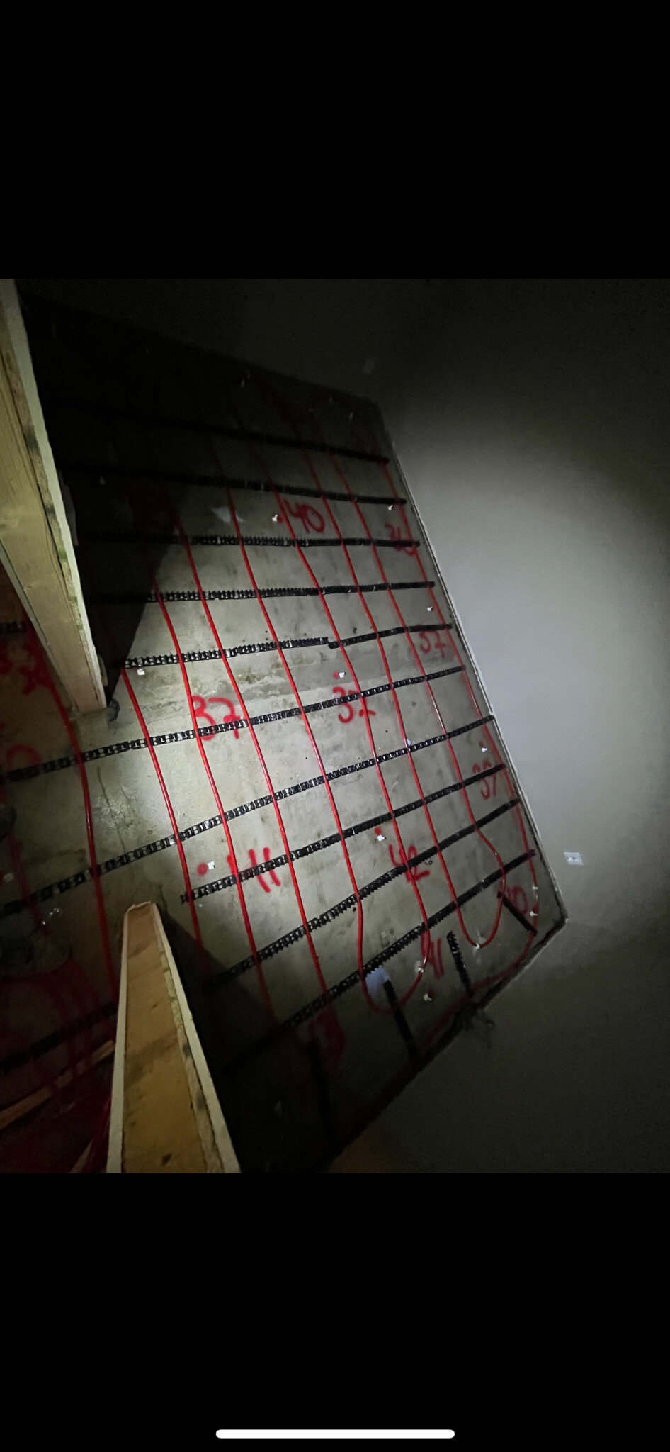

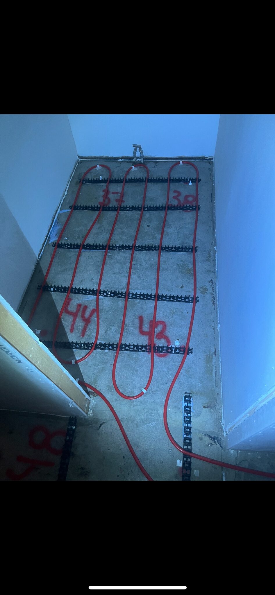

Jag behöver vägledning gällande vad jag ska göra. De har inte följt monteringsanvisning och det finns allvarliga fel. Besiktningsman har konstaterat följande brister,
”-matning till fördelare verkar för klen.
-Hålband inte ok
-Golvvärmerör ej inom fördelares område ej urtag i regel
-Saknas spikskydd för slangar.
-Bockfixturer i böjar saknas.
-Slinga 20 veck på slang.
-Saknas fördelningsplåtar under slangar
Kund skall ej godkänna förlikning detta är så illa utfört att det behöver göras om.”

Besiktningsman togs in på grund av att jag såg att rören sticker ut från vattenskåpet med 20-30 cm och att jag misstänkte felaktig installation. Det har visat sig att de int har följt monteringsanvisning. Besiktningsman har skrivit följande brister utifrån bilderna jag har skickat till honom innan gjutning,
”Hej!
-Hålband inte ok
Golvvärmeslang omöjligör sockling”
Så besiktningen har enbart skett utifrån bilder?
Det lär vara nödvändigt att den görs en fysisk besiktning på plats så fort som möjligt så att företaget har en rimlig chans att åtgärda innan det görs för mycket jobb.

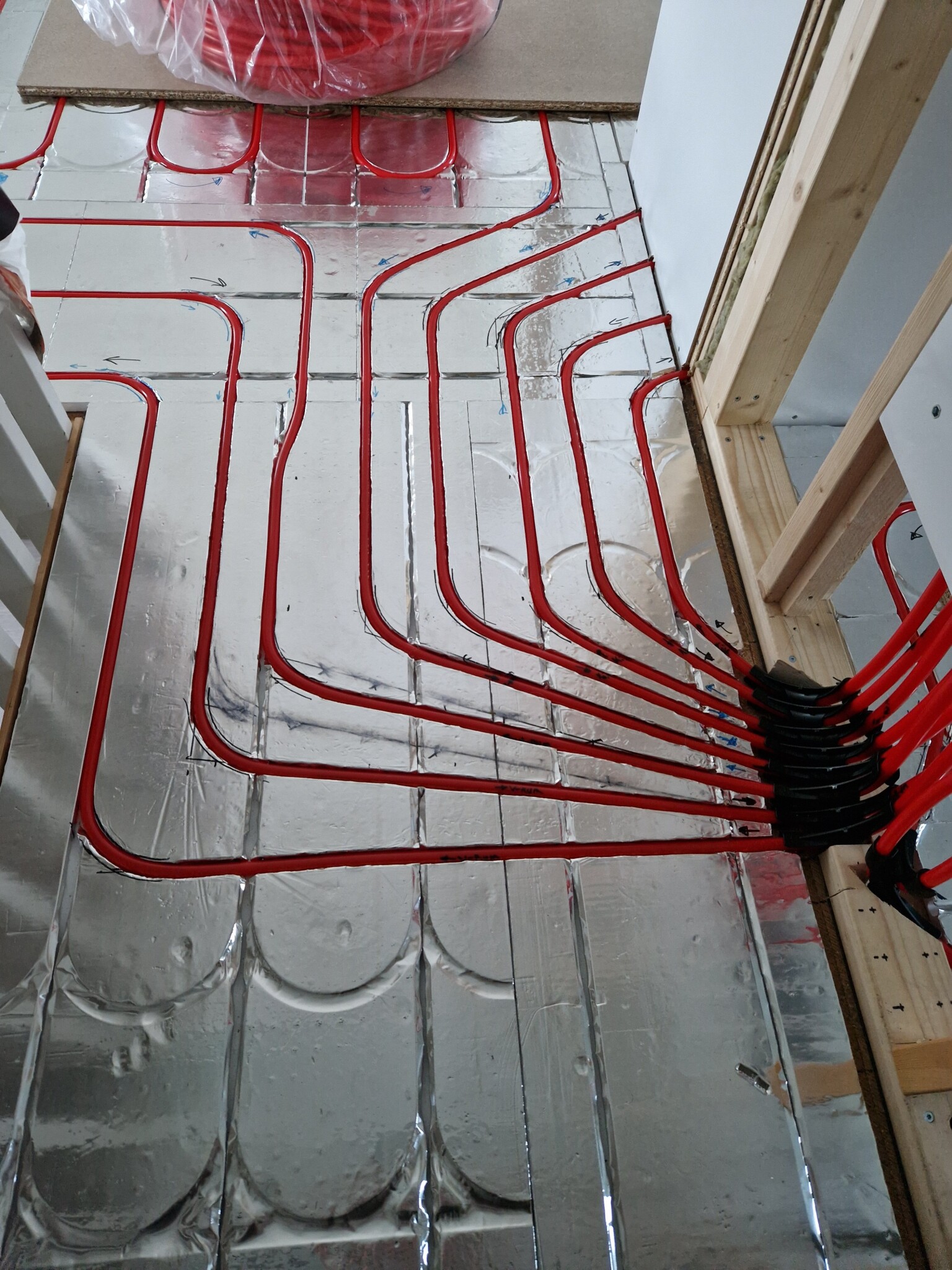

Varför radiator och golvvärme i samma rum?
Själva slangarna som går ner från fördelarskåpet bör ha rörböjarstöd (eller vad det kallas) för att få in dem i väggen med rätt radie på böjen.
Jag vet och det har besiktningsmannen anmärkt på. Radiatorerna är bortplockade nu
