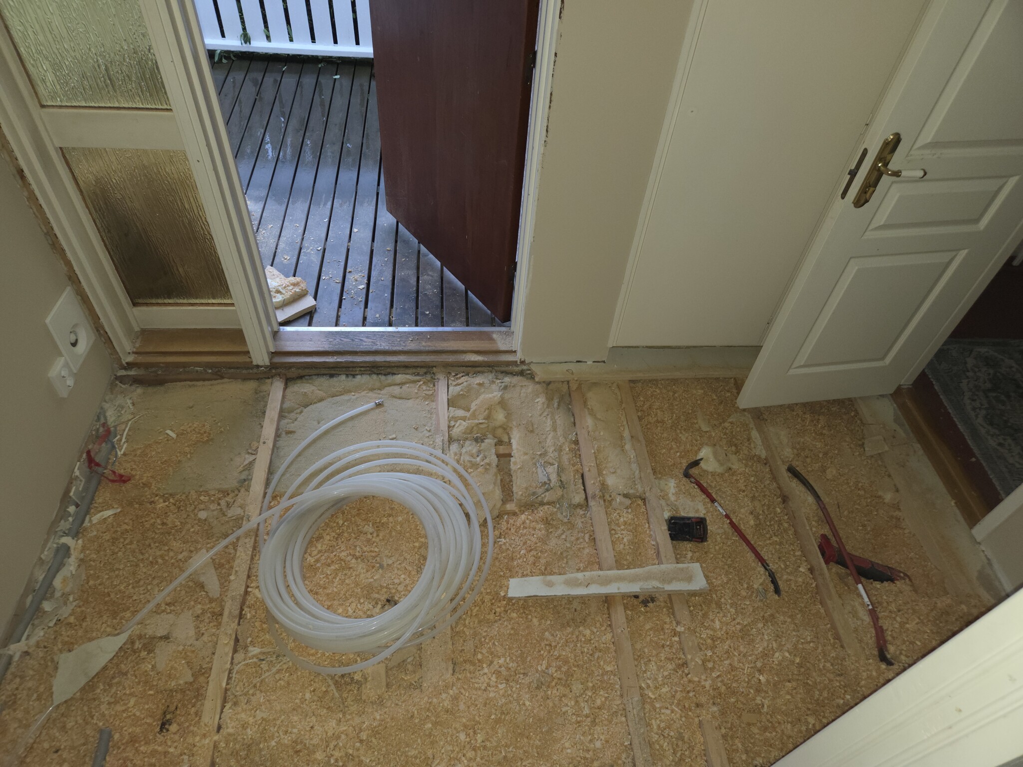

Jag ska sätta vattenburen golvvärme, flytspackla och plattor.

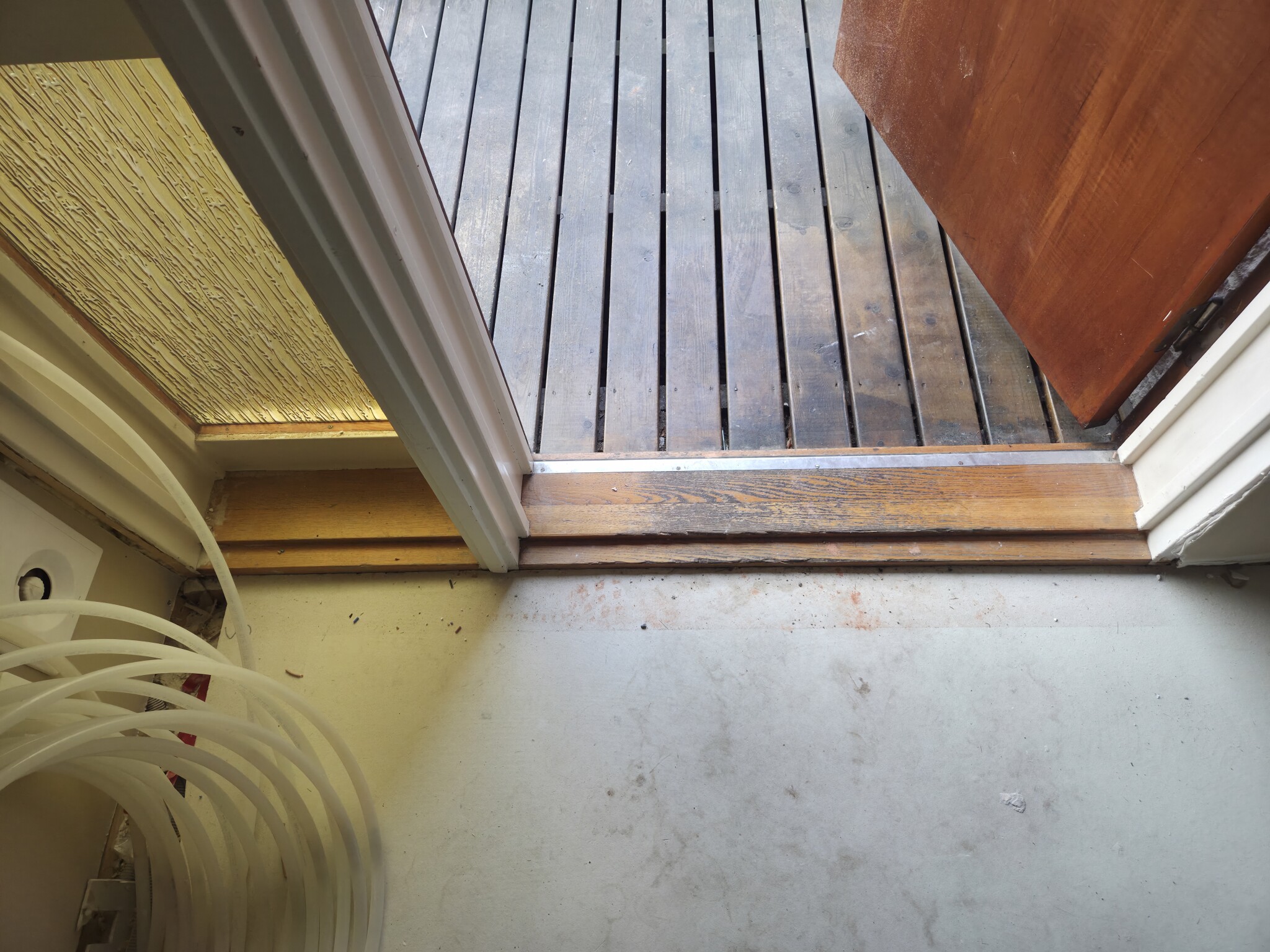

Men jag ska inte byta ytterdörren i detta läget, men hur mycket av den gamla karmen ska jag ta bort så det inte blir för lite när man väl ska sätta en ny ytterdörr?
Det har väl suttit en innerdörr tidigare att det är därför det ser ut så?
Det blir väl lika mycket att ta bort på sidoljuset för det ska jag också byta sen?
  • Golv med träfiberskivor och synligt rör för golvvärmeinstallation, dörrkarm och öppna dörrar, verktyg på golvet, utsikt mot veranda.
  • Öppen ytterdörr med synlig dörrkarm och tröskel; lite av golvet och en del av ett rullat rör syns också inomhus.

Tänker du bara byta dörren eller tänker du även byta karm och sidoljus senare?
Om du försöker kapa bort i karm och tröskel etc så kan det bli en utmaning att få det snyggt.
Jag hade nog bara sett till att spånet för golvvärmen har ordentligt att vila på (kanske komplettera reglen mot yttervägg) och sen låta karmen vara nu. I ett senare läge när du ska byta dörr och karm så anpassar du den nya karmen till utrymmet.
Det kan gå att beställa en bredare karm, låta dörren linjera inne och låta den vara lite indragen på utsidan eller sjölv bygga på den efter behov.
