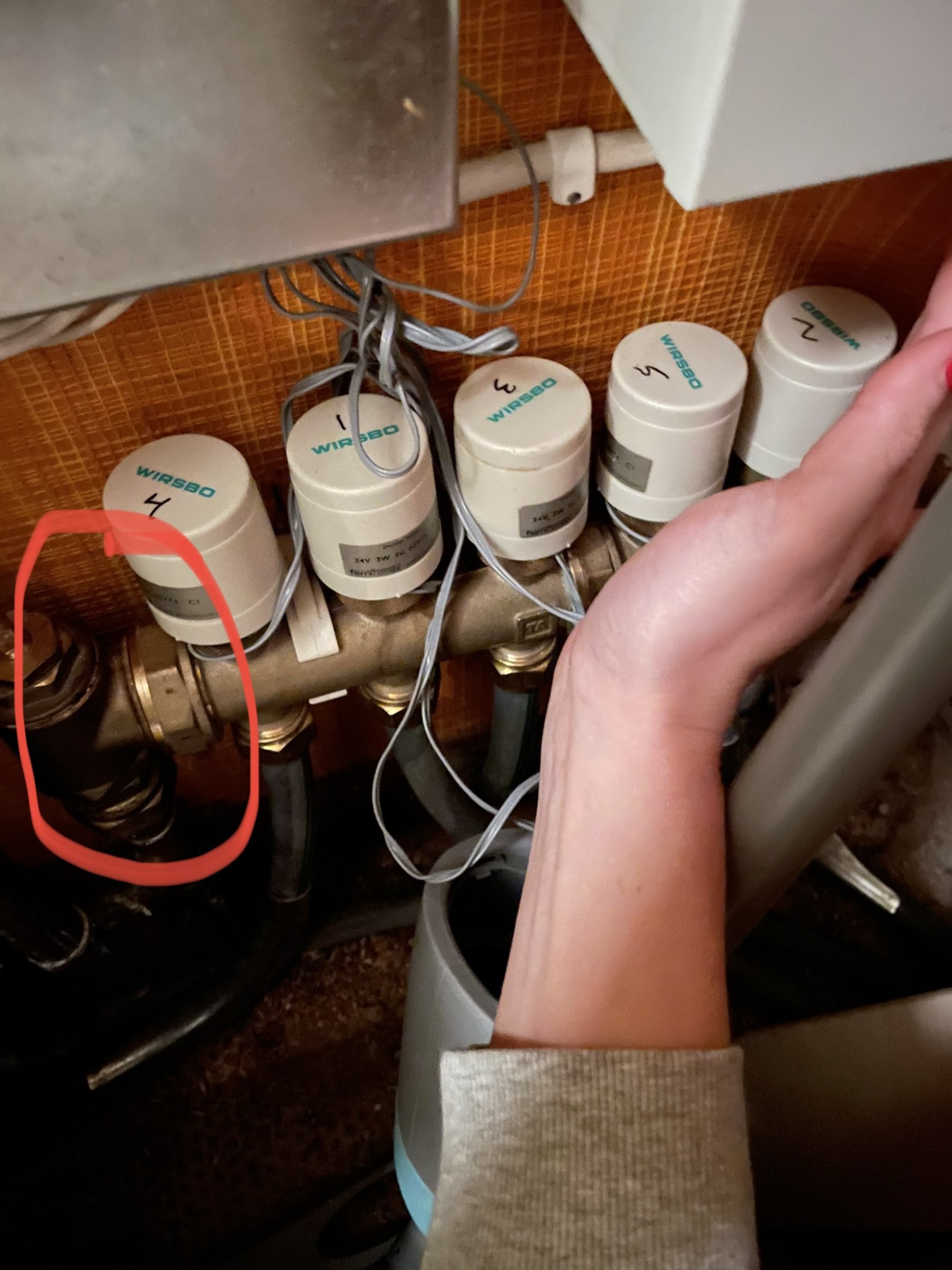

Vad kan vara fel om golvvärmen passerar från källarplan, värmer övervåning men inte gör det varmt på första våningen???
Golvvärmen har strulat sedan vi flyttade in för 3 månader sedan men har blivit mer och mer påtaglig sedan kylan börjat smyga sig på ute…
Har haft värme på entréplan, men då iskallt på övervåningen. Värmen kommer och går. Vi fick i princip ingen info från tidigare ägare hur man sköter systemet så vi är i princip nollställda här, har ”lärt oss” via forum och genom att prova själva (vilket vi inte alls vet om det är rätt eller fel…).
Har tillslut fått ringa hit rörmokare som bytt cirkulationspump som tydligen var slut, inte direkt gjort någon felsökning utan enligt honom skulle det dra igång inom några timmar. Det gjorde det såklart inte…
Har efter många om och men fått golvvärmen att funka på övervåningen, men det vi själva gjort är då att höja trycket till nästan 2 bar + skruvat av ställdonen uppe. Har provat ta bort ställdonen på nedervåning också, samt ”motionerat stiften” som vi läst oss till här.. Det är som att värmen stannar precis innan den går in i röret för att gå ut i slangarna??? Det är varmt hela vägen fram dit. Se bild med röd markering, där stannar värmen och sedan är det kallt i rör/slangar. Obs att bilden är tagen innan ställdonen skruvats av.
Har någon något konkret tips? Vi kan inte ringa hit rörmokare i tid och otid, men har väl snart inget val om ingen här kan hjälpa oss.

Funkar ställdonen?
Det du kan göra för att utesluta att det är fel på slingorna är att ta bort ställdonen och skruva på hattarna som följer med fördelaren. Då står slingorna öppna. Får du värme då så är felet på ställdonen eller termostaterna. Du kanske inte har hattarna men de går att köpa eller så kan själv hålla piggarna intrycka och vänta och se om det kommer värme, lite jobbigare dock..
Då kan du mäta om det kommer spänning från termostaterna och motståndet i ställdonen.
Vart lite fel här , med donen borta och piggarna uppe är det fullt flöde på en slinga. Om det är varmt vid röd ring så finns det en s.k pyspunka. med ett litet flöde , är det nedre röret varmt med. Syns inte men sitter det ett rör mellan fördelarna på höger sida.surris skrev:

Vi har själva provat nu att öppna kranen för retur (nere i källaren) och av någon anledning börjar det flöda värme i röret och slangar nu…??? Har fortsatt avskruvade ställdonen så det får flöda öppet tillsvidare.
Kommer nog aldrig bli klok på detta. Får se om det går vägen under dagen.

Bra att flödet kom nu. Se bara till att slingorna inte får för varmt vatten. Har du Värmepump så ställ ner kurvan, vis noll ute så kan utgående värme ligga på ca 25 - 30 C , som tumregel och sen bara prova vad som blir bäst. Trycket si systemet räcker gott med 1,5 bar och kommer att åka jojo mellan årstiderna men inget att bry sig om, så länge det inte blir noll.

Högt tryck gör att ev luft i systemet trycks ihop och vatten kan pumpas runt. stäng av pump/ar ha ett tryckt på 2 bar då och lufta på alla ställen det går att lufta, starta pumpen/ar, se vad manometern visar, den ska ha sjunkit lite. Att lufta kan du få göra flera ggr, lämpligt en gång varje dag, det är GV och då kan det ta tid att få ut det..

Jaha, nehe, slingorna blev varma och det började fläckvis sprida sig värme igår vilket gav hopp för framtiden. Nu på morgonen dock kallt igen på golven. Slingorna är fortfarande varma men det är som att värmen inte sprider sig. Har provat höja returen lite, ifall det ger mer cirkulation…? Tänker vi rätt eller fel?
Vi vet ingenting om var/hur/när man luftar. Rörmokaren som var här sa att det inte var nödvändigt?
Dina slingor , dom är nog ingjutna i betong och tar en tid att värma upp. Vad menar du med fläckvis, antingen så är det olika djup på förläggningen eller så är det luft i slingorna. Det senare kan hända om något termodon stänger och flödet i en slinga ökar, det kan då bli lite pys i den slingan som är sval/kall, bara lite vatten rinner igenom i botten på slingan ( halva slangen har vatten..) Vilken temp har du ut från värmekällan.
