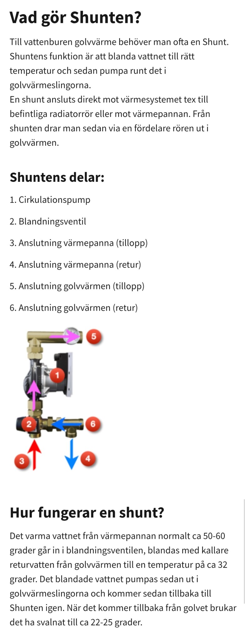

Här har du enkel förklaring vad golvvärmeshunten gör och hur den är inkopplad;
Diagram över golvvärmeshunt med numrerade delar: cirkulationspump, blandningsventil, anslutningar till värmepanna och golvvärme.
Den styrautomatiken vi har sköter växlingen automatiskt, man kan göra det manuellt också.
