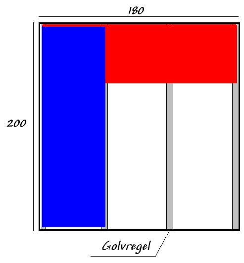

Jag ska lägga nytt golvspån i mitt badrum som är 200 x 180 cm. Reglar cc 60 cm.
Dom gamla skivorna låg tvärs över reglarna (rött på bilden), men jag tror att man ska lägga längs reglarna (blått på bilden).
Vilket är rätt?
Det ska på flytspackel, värmegolv och klinker så småningom, så det får gärna bli riktigt stadigt.
Tacksam för svar

Utan att vara nån snickarexpert, så tror jag du ska lägga dem som den röda. Det hade jag gjort. Golvspånen är ju "spåntade" så du limmar ju ihop dem i skarven.
Lägger du dem enligt den blåa så får du skruva mitt i skarven.

Du har helt rätt Lordi.
Jag blev lite fundersam när jag läste ditt svar. Letade därför runt och hittade en monteringsanvisning till just det fabrikat och typ av golvspån jag köpt.
I http://www.swedspan.se/pdf/floorettmont.pdf står det tydligt att man ska montera vinkelrätt mot reglarna.
Jag frågade på byggvaruhuset i förmiddags när jag köpte skivorna. Dom sa längs med reglarna (blåa varianten). Där ser man. Man måste tydligen dubbelkolla.
Tack Lordi för snabbt svar!
