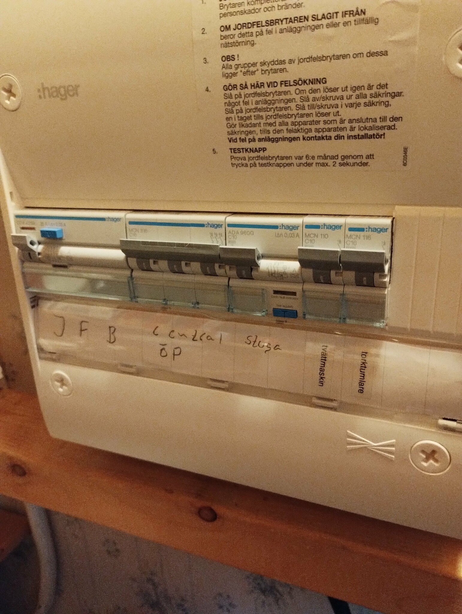

Det går på säkringen längst till höger i bild, enda uttaget på den säkringen samt JFB längst till höger.
Det första uttaget, som gick att återställa, går på personskyddsbrytaren det står "Stuga" under.
  • Elcentral med säkringar och jordfelsbrytare, etiketter inklusive en för "Stuga".

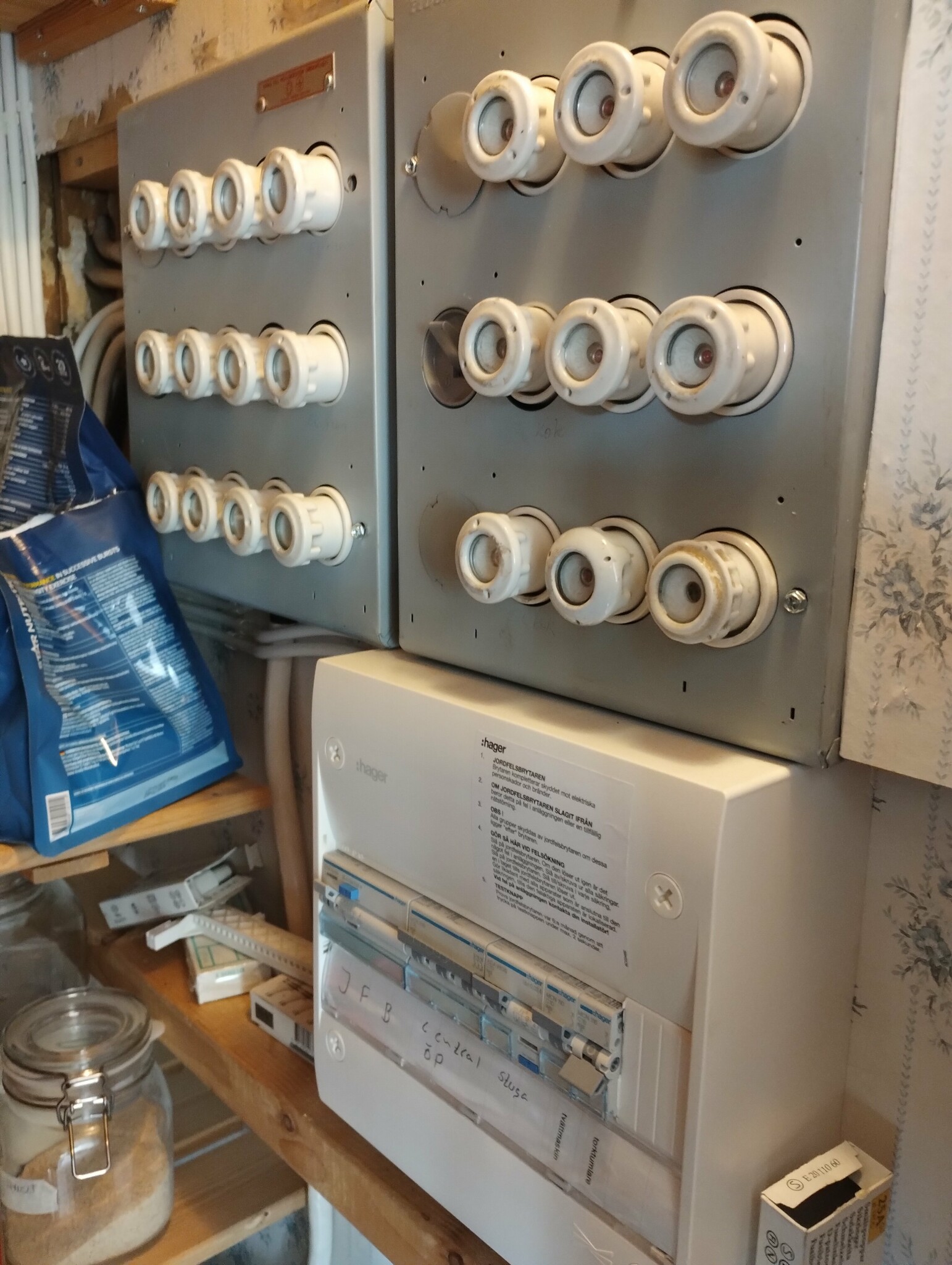

Finns det fler centraler som ligger före och matningen till den här centralen matas därifrån?
Enklast är ju att mäta och se vart spänningen "tar slut".
Så hör ser helheten ut så får genom övre delen. Men det är bara detta uttaget som inte fungerar

Finns det sannolikhet i att säkringen helt enkelt havererade helt å hållet? Vad betyder "nolla saknas" i sammanhanget?
Jag ser att du har fällt ned vippan i botten, och fällt upp den igen? Ibland kan en dvärg lösa utan att vippan faller. Har du fortfarande ingen ström så kan det vara en huvudsäkring/mätarsäkring i mätarskåpet, men du borde då uppleva flera saker som inte har ström. Annars återstår felsökning. Det är enkelt att inspektera och mäta sig fram till var strömmen försvinner.
Fällt ner den i botten nu bara för det inte funkar, försökt att slå på/av flera gånger utan skillnad. Bytt alla huvudsäkringar utan resultat
Nu är jag inte riktigt säker på Hager, men har du tryck ner vippan ordentligt, en del har en spärr i sig och då måste vippan ner ordentligt i botten först, brukar knäppa till, annars kopplar den inte in.
Ja, tycker jag har försökt det med. Har jämfört med den brevid och känner ingen skillnad
Nästa steg är ( men då ska du ha kunskap om el. ) att lossa kåpan, det kan du göra, för att se om något är bränt. Sen ska det mätas på ut och in på säkringen och vidare, då blir det enklare att hitta ett fel.
Kan det vara så enkelt att nollan i det nyinstallerade uttaget inte var korrekt installerad och nu efter tung belastning inte ger kontakt?
