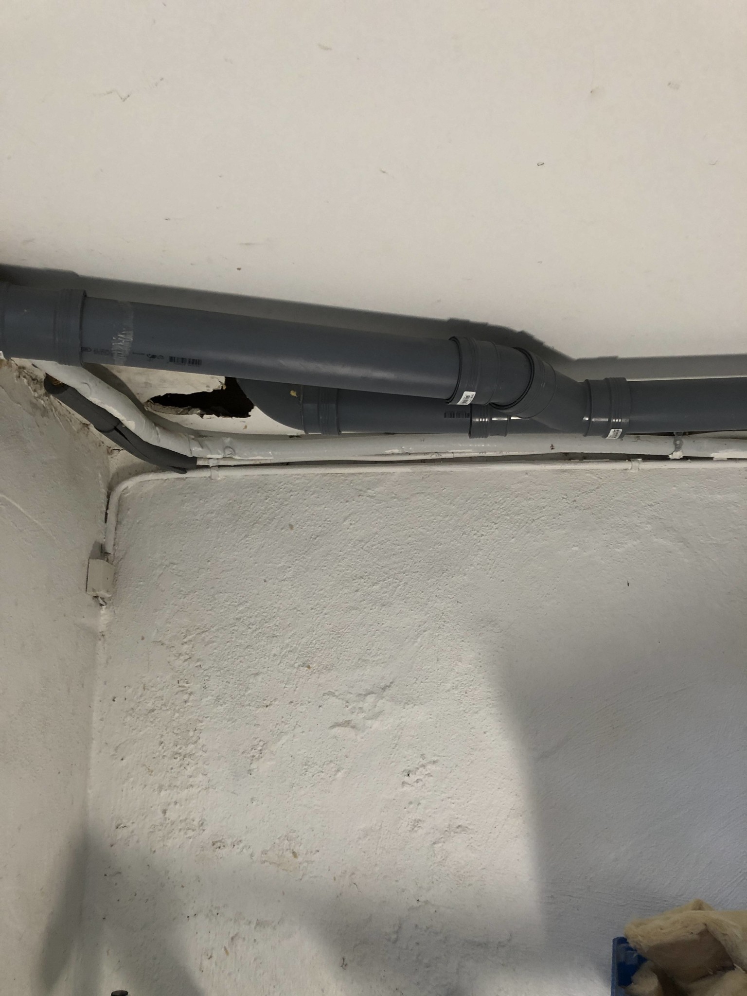

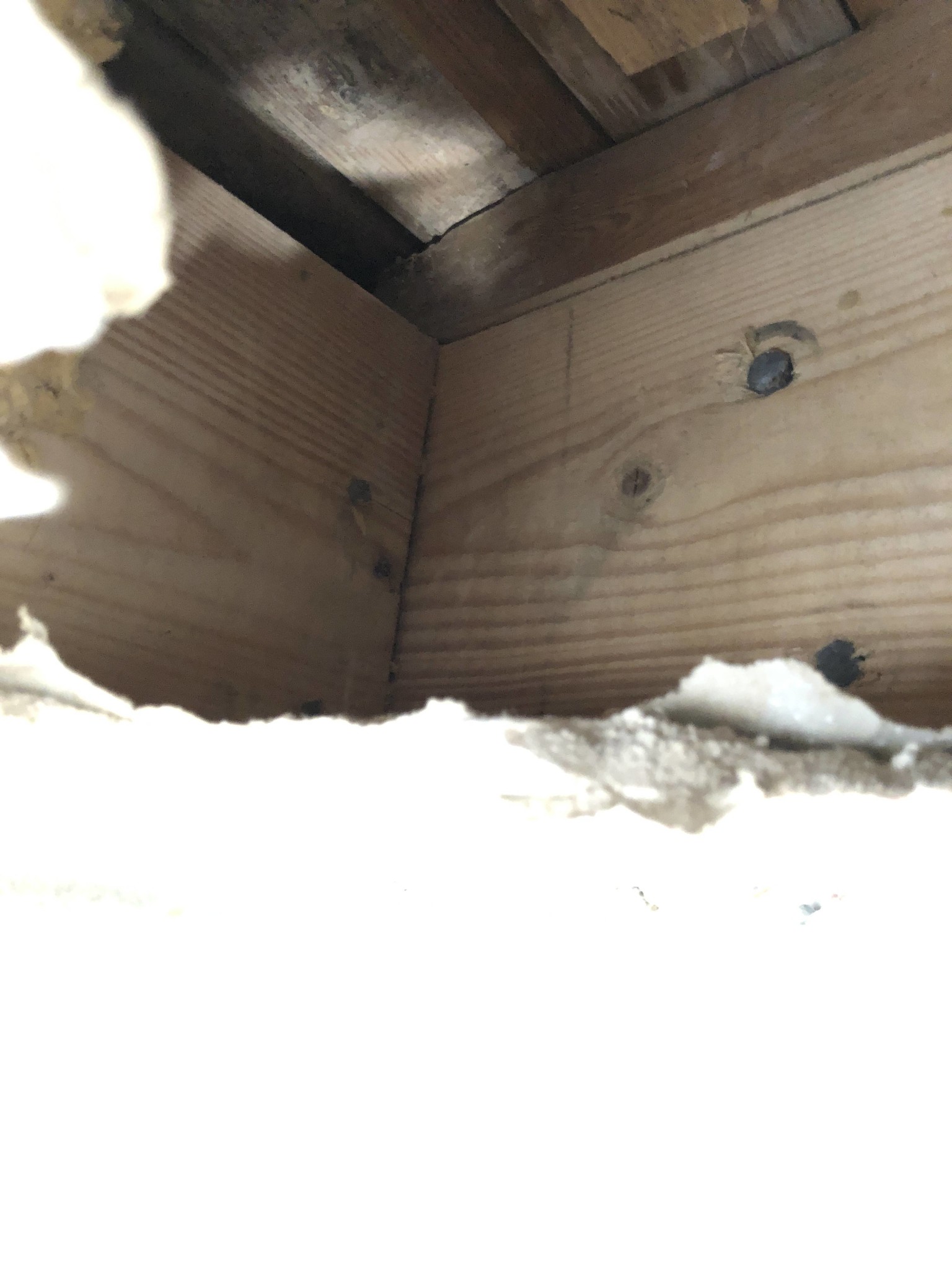

Vi bor i ett gammalt hus med källare där källaren är gjuten och bjälklaget ovan är i trä. Sedan en tidigare badrumsrenovering (ja, badrummet är över källarutrymmet) är bjälklaget synligt i ett hörn underifrån. Här ser man att den yttersta golvregeln i bjälklaget över är skruvad direkt i vägg. Det verkar som att bjälklaget byggts med en ram runt längs väggen. Detta är visserligen ovan mark men dränering och hus är gammalt. Jag kan inte se att det finns någon luftspalt eller kapillärbrytande skikt mellan regel och vägg. Om luftspalt finns så är den endast 1-2 mm och igentäppt av sand/betong som trillar från väggen över tid.
Badrummet har elektrisk golvvärme (avstängd sommartid) och lös glasfiberisolering under golv. Allting är tilltäppt av två - mot väggarna - täta gipsskivor.
Min oro är förstås att bjälkarna i bjälklaget är instängda direkt mot väggen och eventuell fukt genom ytterväggen har ingenstans att ta vägen om det blir några mängder. Det finns en trapputbyggnad i betong utanför ett annat av hörnen mot ytterväggen och just här är ingen dränering eller ventilation av ytterväggen alls.
Jag vill gärna kunna hålla koll på om vatten/fukt skulle leta sig in och frågan är vad jag kan göra. Bör jag såga ut 10-20 cm av innertaket (gipsen) längs med yttervägg så att yttersta regeln kan luftas och inspekteras? Då försvinner lite av isoleringen just där. Finns det någon risk med detta med tanke på golvvärmen? Kollarutrymmet avfuktas av en rejäl avfuktare dygnet runt, men den kommer inte göra någon skillnad om fukt fastnar i isoleringen vid regeln. Öppnar man däremot så förlorar man lite golvvärme men kan låta luften snurra lite vid regeln.
Vad tror ni?

Är det betongvägg eller trävägg som golvbjälklaget är spruvat/spikat i?O oakleafh skrev:Hej,

På bilden ser det ut som att det är spikat, är den sidan mot betong? Hur länge sedan gjordes detta.
Jag hade nog gjort i princip som du skriver, och sedan avvaktat några år och hållit det under uppsikt. I ditt fall kanske du kan sätta upp en regel/avgränsare 10 cm från den regeln som sitter mot väggen, och lämna det lilla facket utan isolering. Det går väl åt lite mer energi vid användning av golvvärme då, förstås men det borde vara rätt okej ändå. Om det var längesedan badrummet gjordes och det inte känns fuktigt eller luktar konstigt nu så verkar ju det lovande i alla fall.
Du kanske kan sätta ett ventilgaller som är demonterbart över så ser det snyggt ut.
T.ex. detta fast vitt, finns i olika storlekar: https://www.hornbach.se/shop/FRESH-Bankgaller-400x60-mm-alu/5115341/artikel-detaljer.html

Jag gjorde så att jag sågade upp 30 cm längs med ytterväggarna (två av fyra sidor). Det visar sig att bjälken som är skruvad längs väggen sitter med en centimeters luftspalt - bättre än inget alltså. Dessutom förekommer detta regelverk med ”moderna” reglar endast i en del av bjälklaget. Övrigt bjälklag är original och av gammal stil. Anledningen till detta är knappast tidigare fuktskada, utan snarare att en trappa tagits bort. Det har sett ut så här sedan mitten på 90-talet.
Allting ser lyckligtvis torrt ut, men jag lämnar det öppet och oisolerat längs ytterväggarna och fortsätter köra avfuktare 24/7.
Tack igen!
