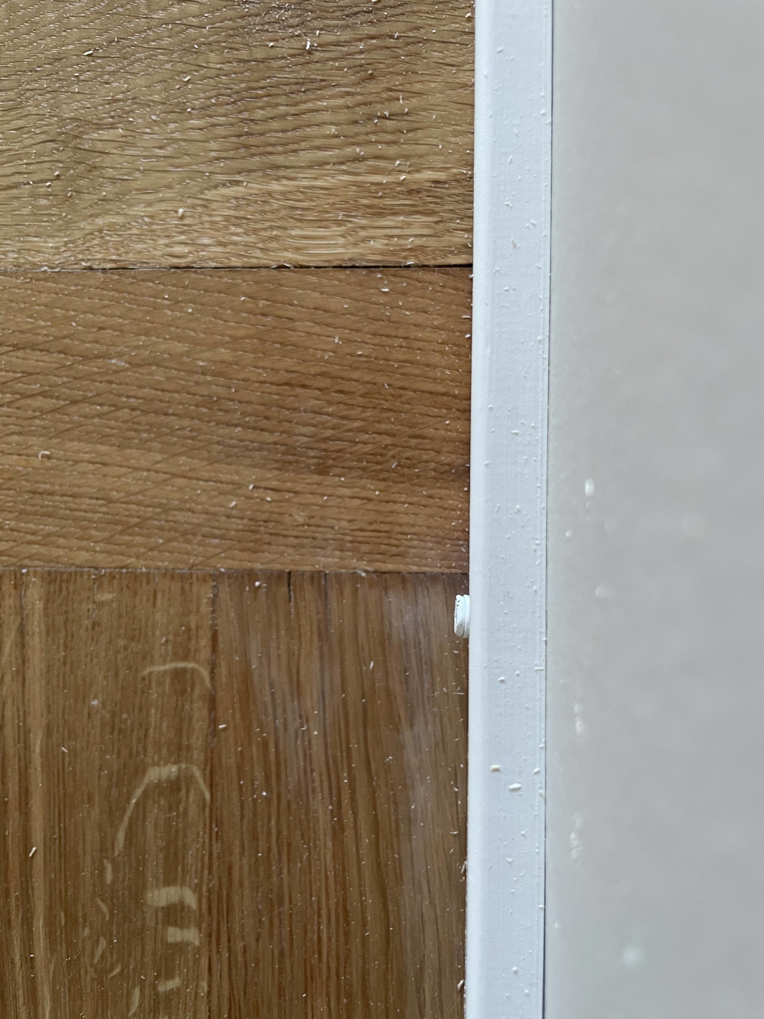

Har anlitat en firma som satt golvlister.
Resultatet är synliga skruvskallar, vilket jag inte tycker blev snyggt.
Är oerfaren så söker lite feedback på detta.
Brukar man göra så här?

man kan använda skruvar med mindre skalle, annars ganska vanligt att skruva golvlister
  • Wow
Ossian K Olsson och 3 till
Beror på,
Vanligt att man kör med spikplugg eller limmar om man bor i hus med betongväggar, dock så brukar
det finnas spikplugg med försänkt skalle samt vita, här ser det ut som kullerksalle och att de duttat färg på denna?
Träväggar så brukar man köra 1,2mm dyckert med litet huvud, eller limma,

Tycker listen ser lite udda ut. Det är inte sån sockel med kabelkanal i?
Tycker det mer ser ut som den gamla listen sitter kvar och sen sitter det en salningslist utanpå. Alltså ingen golvlist.
Busso
Det är ingen list med kabelkanal.
Dom har satt skruv på vissa lister och dyckert på andra - i samma rum.
Tycker skruvskallarna sticker ut så mycket…

I beskrivningen av den listskruven står bla följande:
”Det lilla huvudet ger en bra försänkning…”
Så, även om materialvalet skulle vara korrekt så är det inte utfört enligt tillverkarens beskrivning.
För att svara på trådskaparen fråga:
NEJ, det där är inte vackert och man brukar inte göra så.
Är det betongvägg kan man använda tex Grabber CTX, en riktigt fiffig skruv:

Nej det här är inte fint.
Finns spik och skruv gjorda för ändamålet, vilket de inte har använt här.

När jag tittar noga ser man att skruven är dragen för hårt. Listen sitter inte an mot väggen annat än där skruven är dragen. Som en jävla banan.

Ja verkligen ovärdigt för ett hem. Gick personen på löpande räkning eller offert? Om det är den senare så bör du klaga. Tycker det är fruktansvärt ovärdigt att behandla ett hem som om det vore en lagerlokal utanför Göteborg.

Tack!!! Det var det jag ville få input på!
Dom går på offert.
Skulle även behöva input på följande bild av listerna i ett av hörnen.
Det glipar lite väl mycket mellan list och vägg va?
Samt är det vanligt att man gör som dom gjort där listerna möts i hörnet?

Hahaha, nä nu blommar löken…
Acceptera INTE och betala INTE ett öre för det jobbet.
