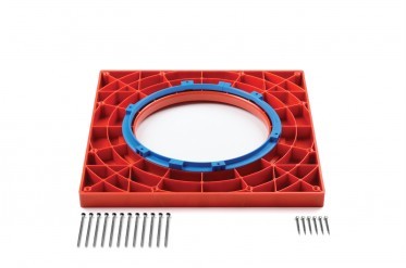

Jag spinner vidare på det smiler skriver. Hur kan den komma på en annan nivå, plattan och spånskivanskivan skall vila på samma reglar. Kolla så att spånskivan faktiskt har stöd, den får inte svikta.

Ska du flytspackla så ska den ligga 15mm ovanför spånskivan, spacklet ska gå imot kant på träbjälksramen, ej ner mot brunnen.
T
Ja, om det ska vara klinker men i Jafos variant av monteringsram så ska den ligga jäms med spånskivan eftersom det sitter en förhöjningsring på plattan, den blå saken på den röda plattan. Flytet ska alltså fylla alla håligheter i plattan och nå fram till ringen som brunnen är monterad i.

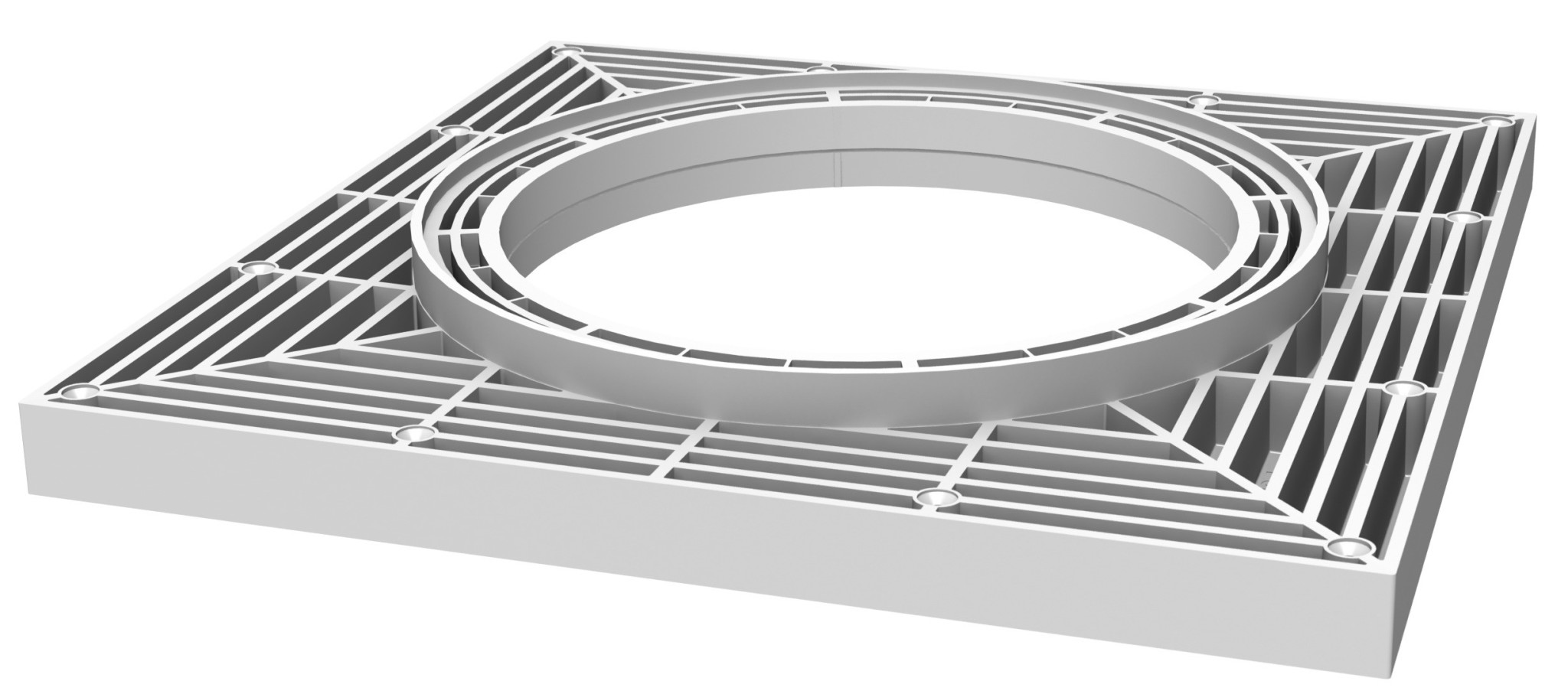

Även Purus nya monteringsplatta Purusplattan 2014 använder samma lösning:
Där ser man, alltid lär man sig nåt.
